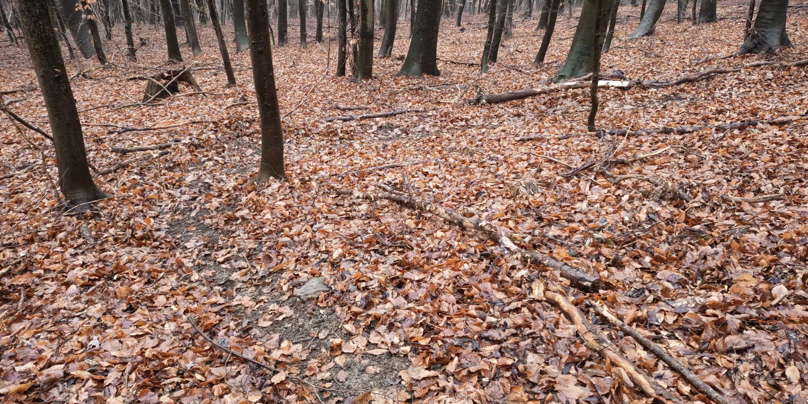

So, nachdem ich voriges Jahr "zart" einen Weg markiert ;) habe, habe ich nun, wieder nach dem Rechten gesehen.
Es sind noch Ansätze eines Weges erkennbar:
Ich habe mit einer Harke, Schaufel bzw dem McLeod ein wenig Erde abgetragen und das ein oder andere Gestrüpp, entweder via Trail Tool oder per Hand entfernt bzw gepflückt :eek:. Ein paar Mal zu Fuß den Weg abgegangen und auch ein paar Mal mit dem Fat Bike drüber gefahren bzw versucht, diesen bzw die Erde zu komprimieren :).

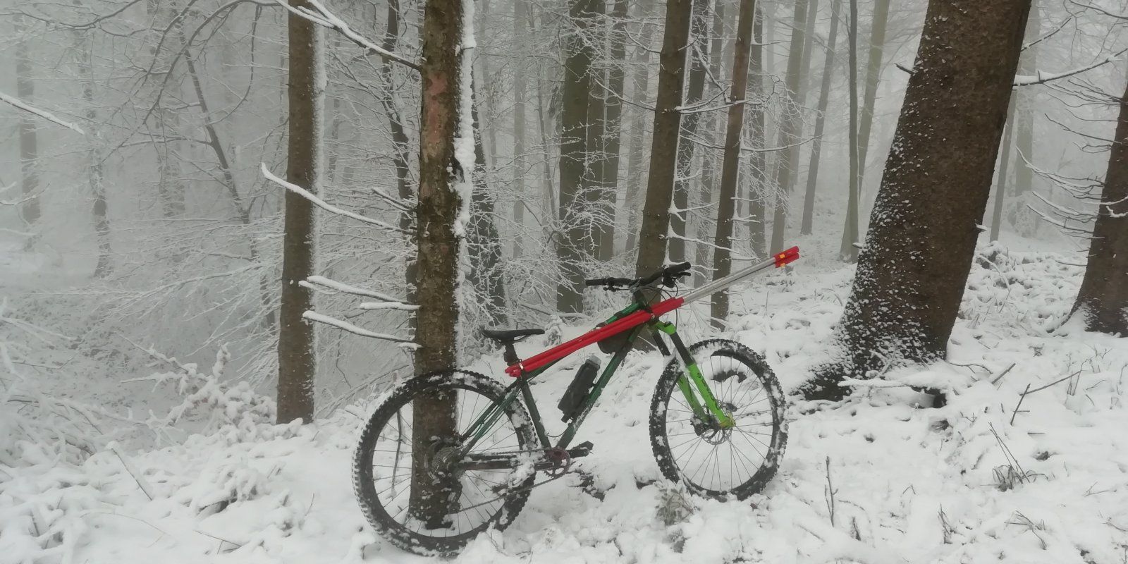

Bzgl. Transport von Werkzeug. Um die Stiele sicher befestigen zu können nutze ich Schlauchschellen, habe diese am Hardtail am Steuerrohr und am Sitzrohr mit je einer zweiten Schlauchschelle befestigt. Das bleibt so dauerhaft am Rad und stört nicht weiter, einfach weg drehen oder flach drücken.
Die Schellen sind sehr variable verstellbar, günstig zu bekommen und gibt es in allen möglichen Durchmessern passend für Rahmen und Werkzug, etwas Tape oder alten Schlauch drum und nichts wird verkatzt.
Ich komme mit 4x 32mm - 50mm Schellen gut zurecht, passt für den Last ffwd rahmen und für 3x Besenstiele bzw Wolf / Gardena multi Stiele, oder 1x Besenstiel plus 1x dicker Werkzeugstiel von einer Schaufel, Hacke, Dörte oder Selbstbau Fire Rake.
Trails fahren geht so auch noch sehr gut :winken:

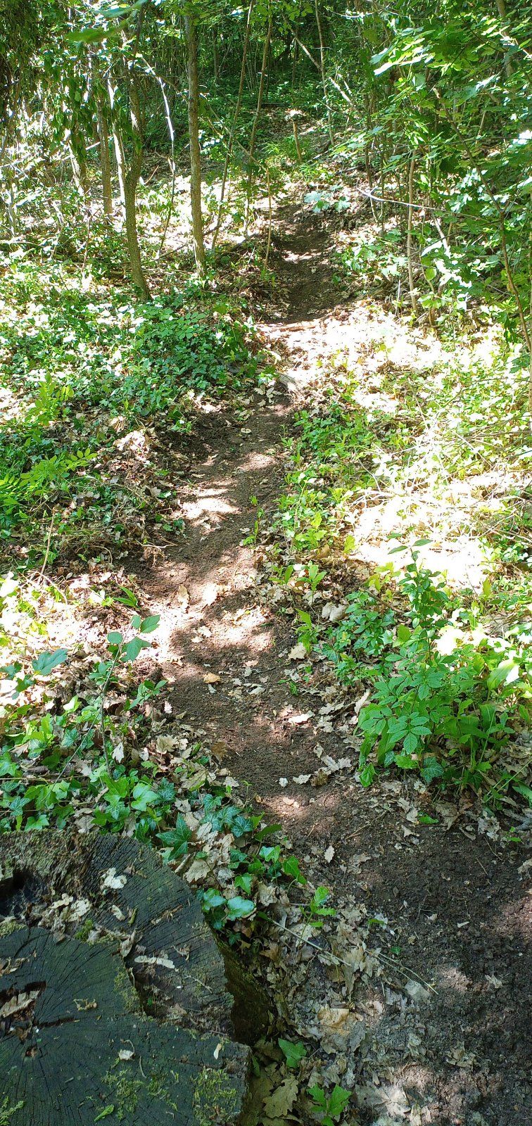

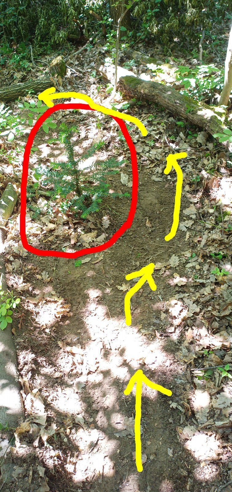

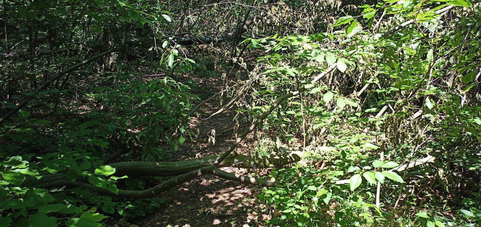

Eng gehts zu im Wald:

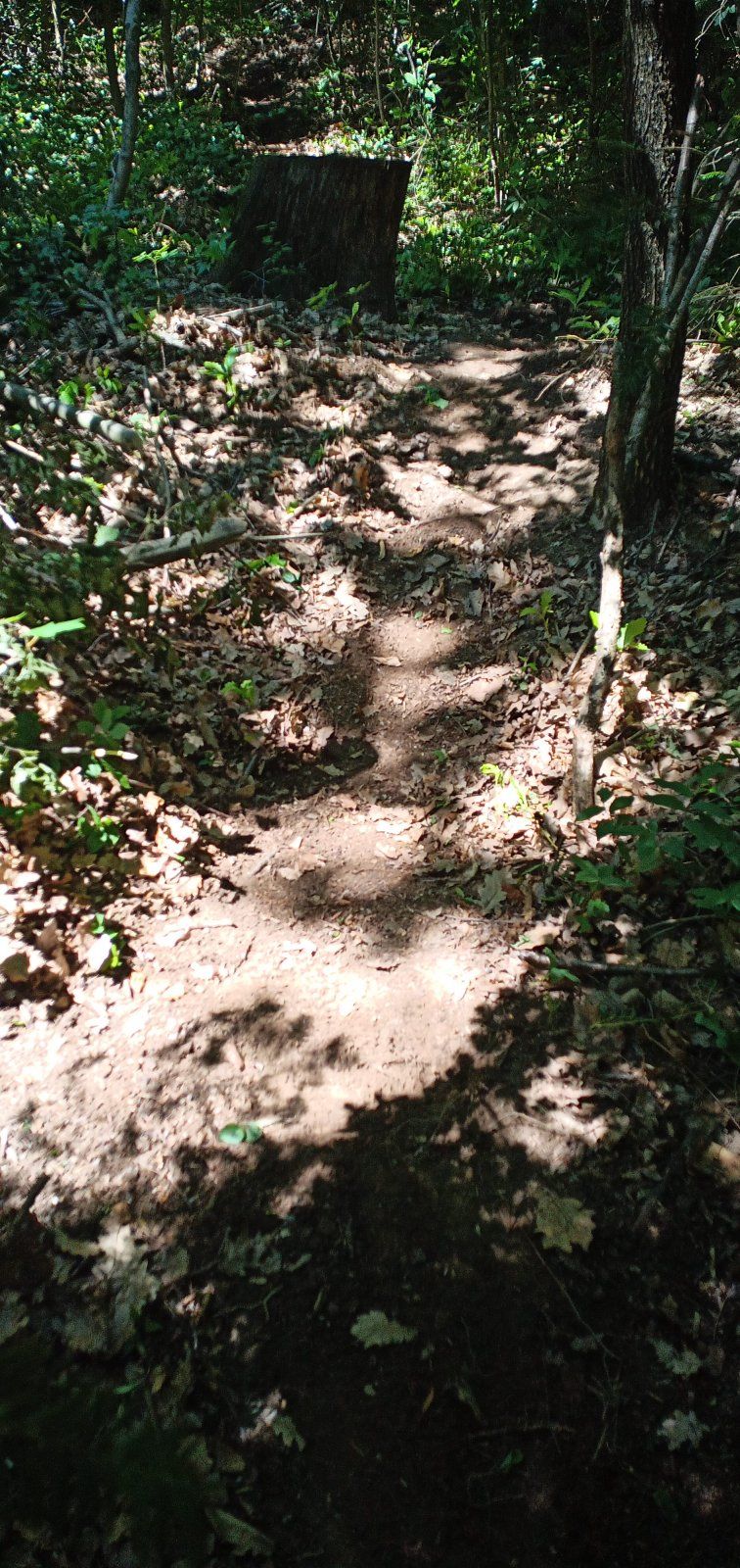

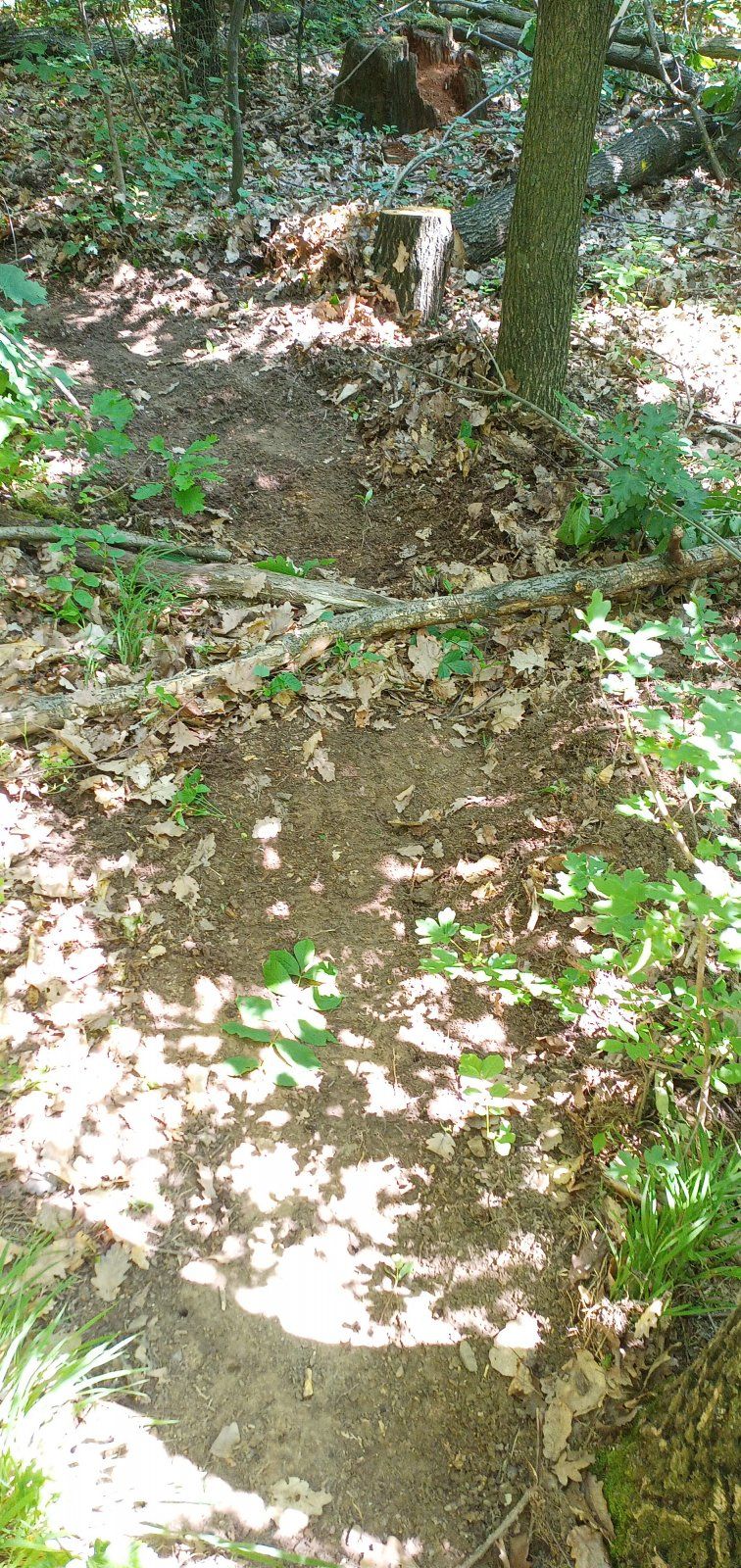

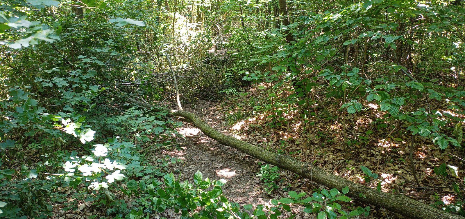

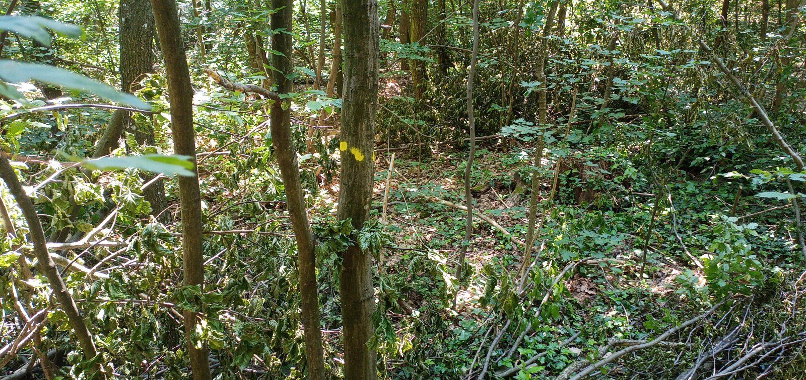

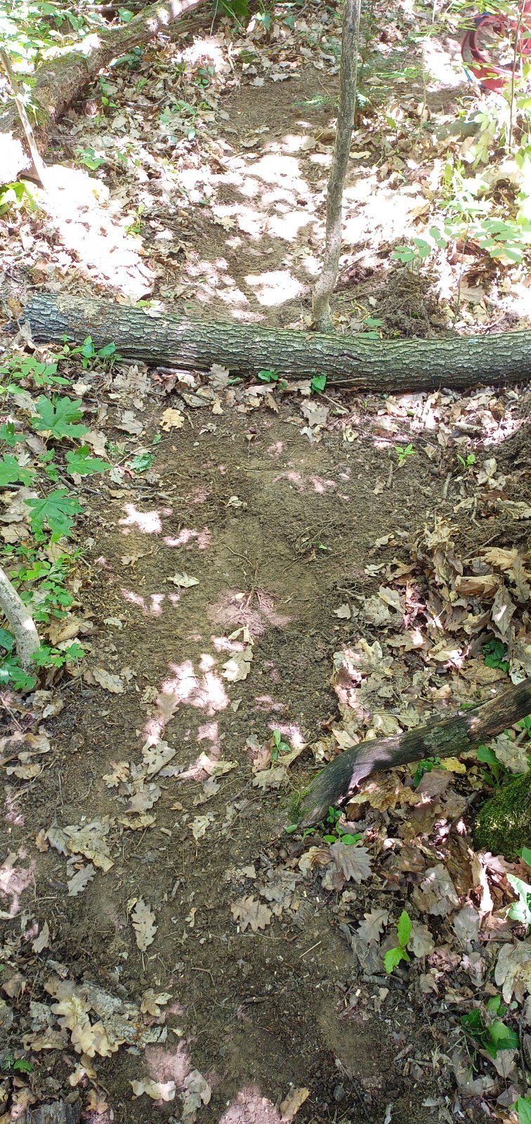

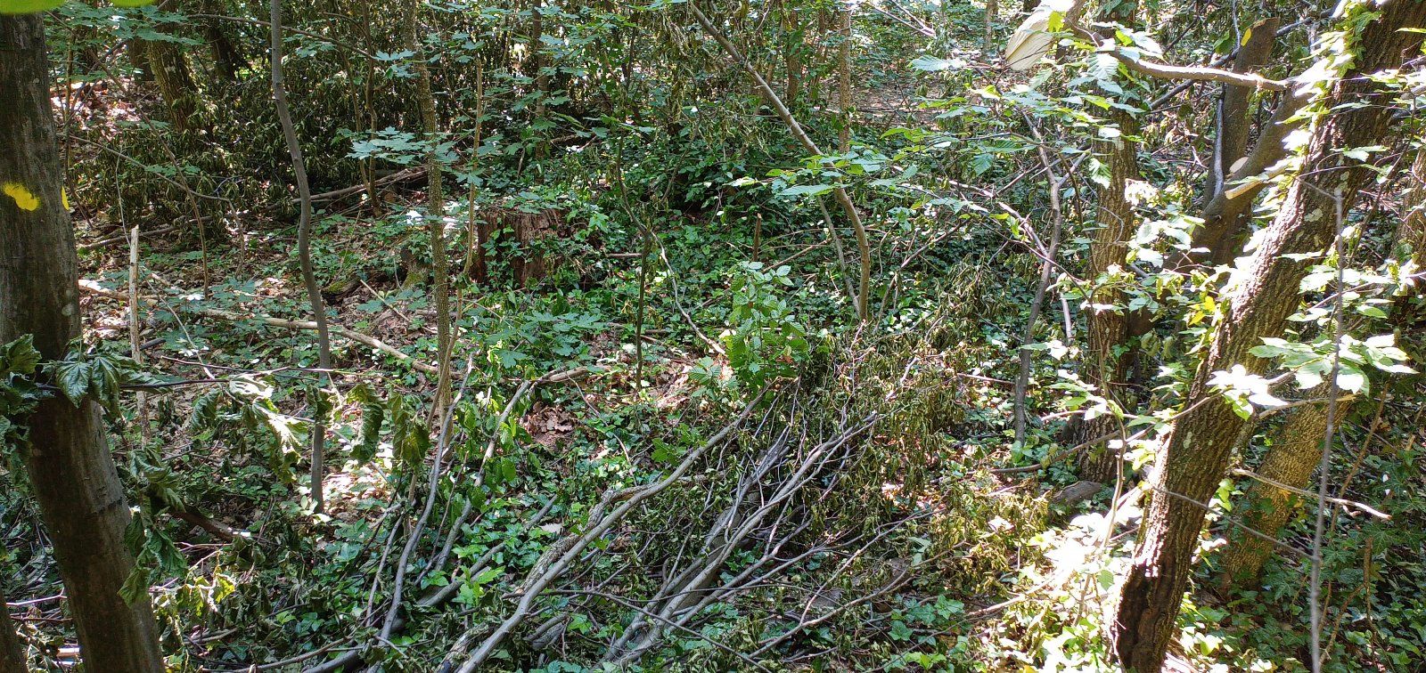

So sah ein Weg bzw daneben aus:
Wegen der vielen Bäume und Sträucher ergab es eben mehr Sinn, einen Alternativweg zu benutzen bzw in Teilen vorhandenen etwas auszubauen.
Trotzdem nimmt man auf die Landschaft bzw noch kleine Tannenbäumchen rücksicht :) :
Ich hab mit ausbuddeln und versetzen die besten Erfahrungen gemacht. Ich mag nicht gern Gewächs kaputtschlagen. Ansonsten top job, weiter so!
