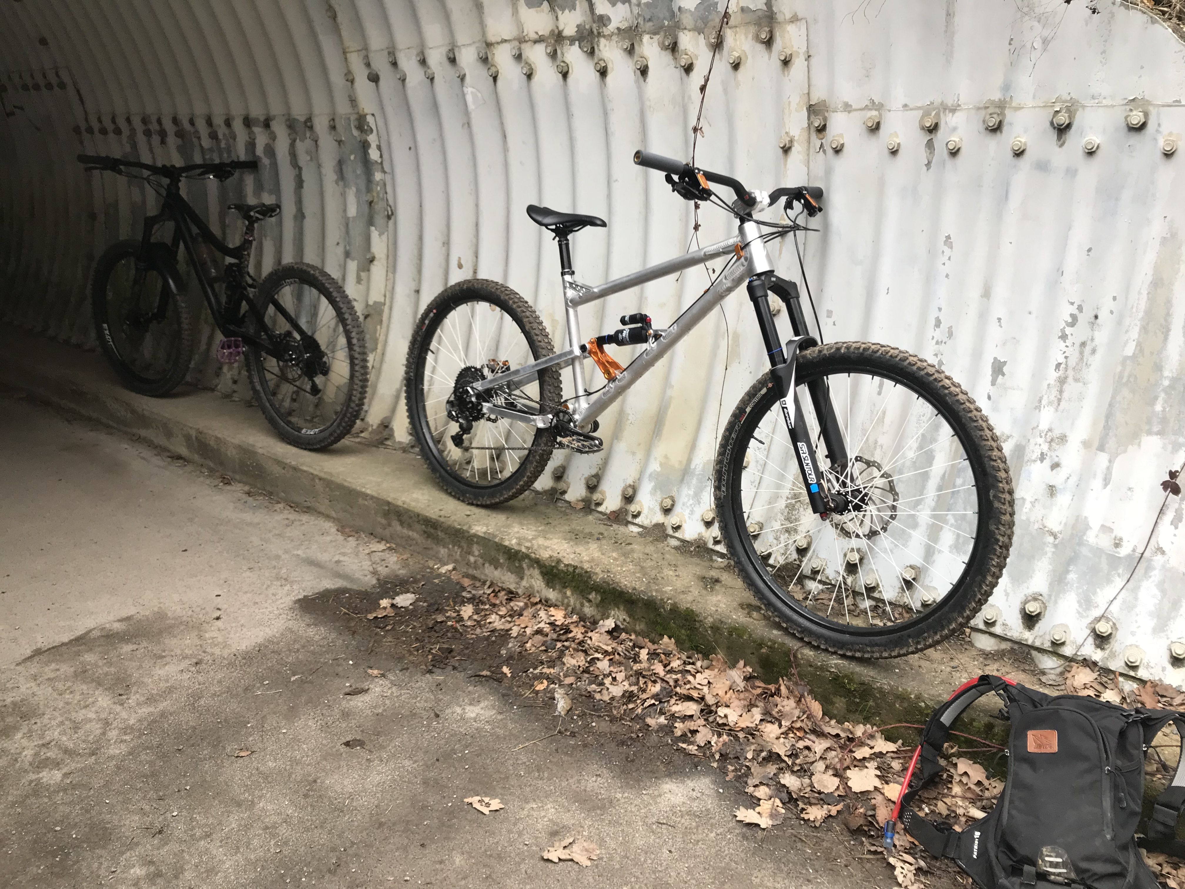

Ich kann sie nur empfehlen, arbeitet wirklich sehr fein! Gute Dämpfung, sehr sensibel, tolle Service Möglichkeiten durch die Schmiernippel, fühlt sich gut steif an. Mir Taugt sie sehr!
