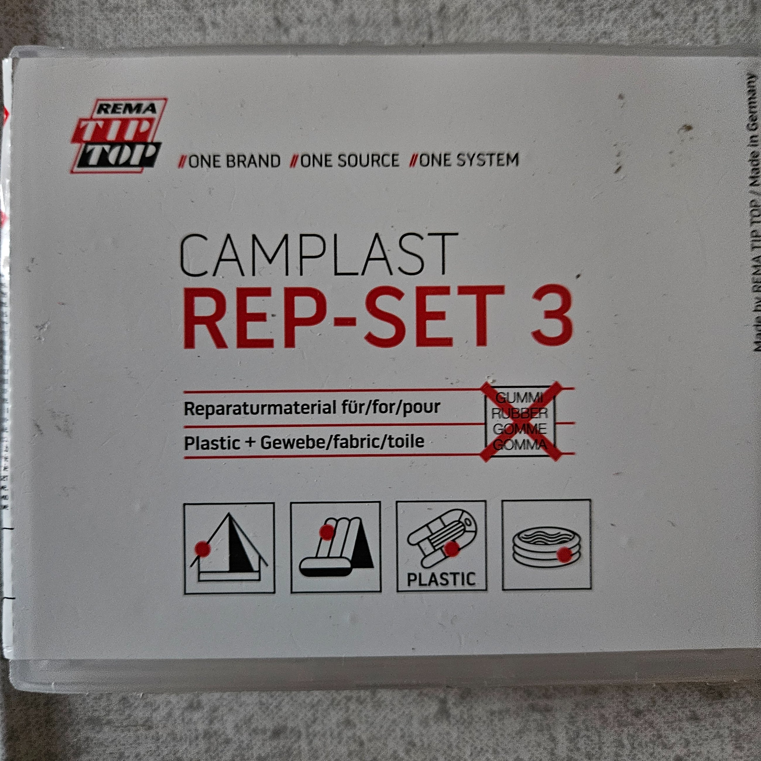

So. Jetzt die aktuellen Flicken von Tubolito probiert. Mit Alkoholpad fettfrei gemacht. Dann "Camplast" draufgeschmiert, gewartet, dann den Tubolito Patch drauf ( also, den aktuellen, nicht-selbstklebenden). Wie angeordnet, eine Minute angedrückt..Macht eigentlich nicht so nen verkehrten Eindruck. Nach 10 Minuten aber: Patch löst sich an den Seiten und rollte sich ein!!!! Häh ? Warum denn das jetzt? Gar keine Luft oder so draufgegeben. Nochmal Camplast nachgeschmiert, jetzt Wasserglas zum Beschweren draufgestellt. Jetzt warte ich mal ab. Mal sehen. Hoffentlich hälts.....

Vor drei Jahren hieß es dann bei Tubolito, man solle deren Reparaturset mit Camplast verwenden. Seitdem ich selbiges im Hause habe, will aber kein TPU-Schlauch mehr durch Durchstiche undicht werden, selbst die letzten, mittlerweile 12 Jahre alten Eclipse, verhalten sich absolut unauffällig.

Herzlichen Dank für Deine Schilderung! Habe zwischenzeitlich auch die Camplastlösung probiert und bis jetzt (2 Tage) ist alles dicht. Mal gucken, obs so bleibt.
