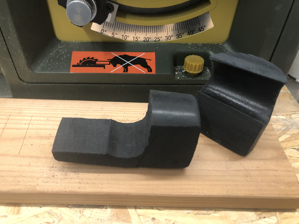

Spontan ist mir der Kopf eines Gummihammers in den Sinn gekommen, gibt es für 4,50 € in jedem gut sortierten Baumarkt. Ließ sich mit der Metallsäge und dem Cuttermesser erstaunlich gut bearbeiten. Liegt wahrscheinlich daran dass Hauptbestandteil offensichtlich gepresster Ruß ist...![Roll Eyes (Sarcastic) :rolleyes: :rolleyes:](/forum/styles/legacy/smilies/rolleyes.gif)
![Gummihammer_1.png Gummihammer_1.png](https://www.mtb-news.de/forum/data/attachments/1372/1372419-f609c2efe3267fba23771242e0053e45.jpg)
Erster Entwurf war eine Art Fußplatte welche am Ende einen Stummel mit dem Radius einer Sattelstütze trägt. Nach dem Schnitzen festgestellt, dass es wahrscheinlich nicht steif genug sein wird.

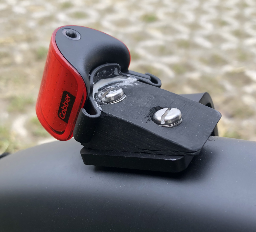

Bevor sich Enttäuschung breit machen konnte, in den Schnitzresten einen Keil gefunden, der sich zu eignen schien. Passend bearbeitet, Löcher gebohrt, an der Oberseite z.T. eingesenkt damit die Schraubenköpfe senkrecht in die Schutzblechhalterung geschraubt werden können, und Edelstahlschrauben auf die benötigte Länge gekürzt (kleiner Schönheitsfehler sind die Schlitzköpfe, der große rot-weiße Baumarkt hatte leider keine passenden mit HX- oder TX Köpfen).
![Gummikeil.PNG Gummikeil.PNG](https://www.mtb-news.de/forum/data/attachments/1372/1372422-eb28632c71c7c16962a872e9ee58ae21.jpg)

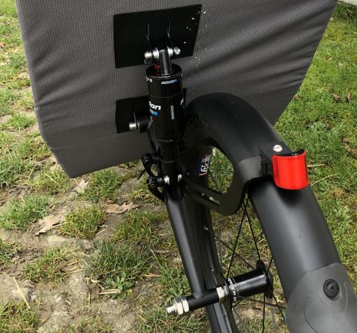

Zum Schluss die Halterung des Cobber mit MEM Extrem Montagkleber angeklebt, hält bombenfest
![Endergebnis_2.png Endergebnis_2.png](https://www.mtb-news.de/forum/data/attachments/1372/1372426-18eb28ac1cf147db89c214fba91ccc3b.jpg)
![Thumbup :daumen: :daumen:](/forum/styles/legacy/smilies/xyxthumbs.gif)
![Endergebnis_1.png Endergebnis_1.png](https://www.mtb-news.de/forum/data/attachments/1372/1372424-106eda54e6ff86163c4f96721886b110.jpg)
