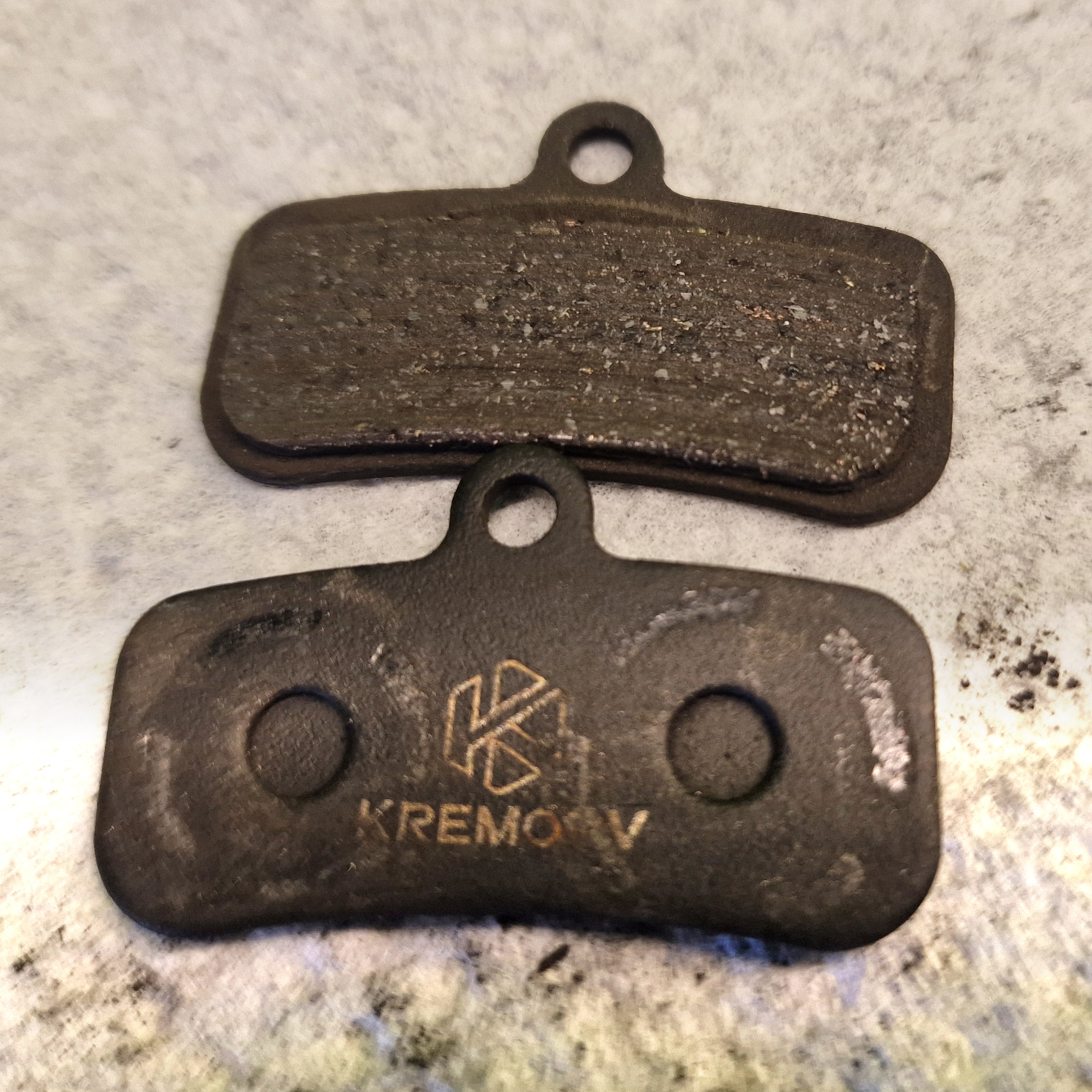

An dieser Stelle gebe ich mein steiles Essvier-Holpertrail-Experiment auf und wechsle für den Rest der Abfahrt auf die Skipiste. Ich kann einfach nicht mehr gescheit bremsen, irgendwas stimmt mit den Belägen hinten und vorne und überhaupt nicht. Hat gestern schon am Stol angefangen und setzt sich heute noch böser fort: Schon nach zwei steilen Minuten fängt alles zu qualmen an und die Bremswirkung ist hinüber. Keine Ahnung wo die Schrott-Dinger her sind, lagen halt daheim in der Schublade. Chinafälschung oder so, vermutlich aus Kaugummi gebaut??!

Schau dir, wenn du die Beläge ausbaust die Kolben genau an. Beläge raus und dann den Hebel ohne Beläge vorsichtig betätigen. Siehst du wo Öl? Ich hatte das bei shimano leider, dass mir zwei Keramik Kolben gebrochen sind (nicht beim zurück Drücken. Einfach so.). Das hat sich genau so geäußert wie bei dir.
Kolben gecheckt, alles in Ordnung soweit.
Aber was bitte sind KREMORV Bremsbeläge und warum hab ich die? Nie gehört... keine Empfehlung.
:daumen:
Für den Vielfahrer gibt es "ordentliche" Beläge in der Großpackung ;) - https://www.bike-discount.de/de/shimano-d03s-resin-disc-belaege-25er-werkstattverpackung-1
Mit 25 Paar (!) dürftet auch ihr einige Zeit versorgt sein.
Danke für den Werkstatt-Tipp, guter Preis für gute Beläge, direkt bestellt. Keine Brems-Experimente mehr mit Noname-Ware. Meistens ist das Graffl ja auch ganz in Ordnung, aber die letzten Tage waren echt ein bisserl deppert.
