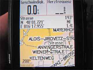

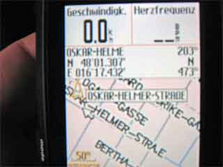

11) Beim Edge * erscheinen Seitenstraßen neben der Route (Track) in Großschrift, was am PC gar nicht sichtbar ist. Fehler ist, dass die Straße so geschrieben wird: "STRA.E" Das war bei v1 nicht so! Bei normal geschriebenen Straßen ist ein "ß" zu sehen. Mit dem Cursor auf die Groß geschriebene Straße, wird der Namen in Groß-Kleinschrift weiß unterlegt normal angezeigt.

Ja, natürlich habe ich den Typefilemanager und auch die Topo V2 Austria "Gepimpt". Aber was hilft das gegen den Mangel der fehlenden "SS" bei der Großschreibung und die Waldstücke fehlen auch noch immer, dort ist alles wie in der Wüste. Die Höhenlinien erscheinen am Edge * 705 auch so dick wie die Route. Wenn man auszoomt, werden sie immer dicker.
Es ist und bleibt eine Wanderkarte, wo noch dazu Berghütten fehlen, die POIS zu klein angezeigt werden, Viadukte, die es sein Jahrhunderten gibt fehlen (Sollenau oder Teesdorf, wo das Viadukt als BACH dargestellt wird und die Triesting plötzlich auch ein unbenannter BACH wird! Aber schon in der V1). Im CN-NT 2008 ist zwar kein Viadukt und kein BACH zu sehen, aber die Triesting in ihrem normalen Verlauf.
Ach ja, Apotheke wird "Apoteeke" in der V2 geschrieben.
Und so mehren sich täglich die Fehler die ich entdecke.
Die Karte ist, außer die vermehrten Wege und Straßen, ein Verschlimmerungs Produkt! Vor allem für Radfahrer!

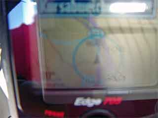

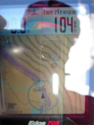

Bilder die zeigen, wie chaotisch die Straßen Programmierung der Topo V2 am Edge * 705 ist. Aber auch der Fehler in der Höhenlinien Grafik.
