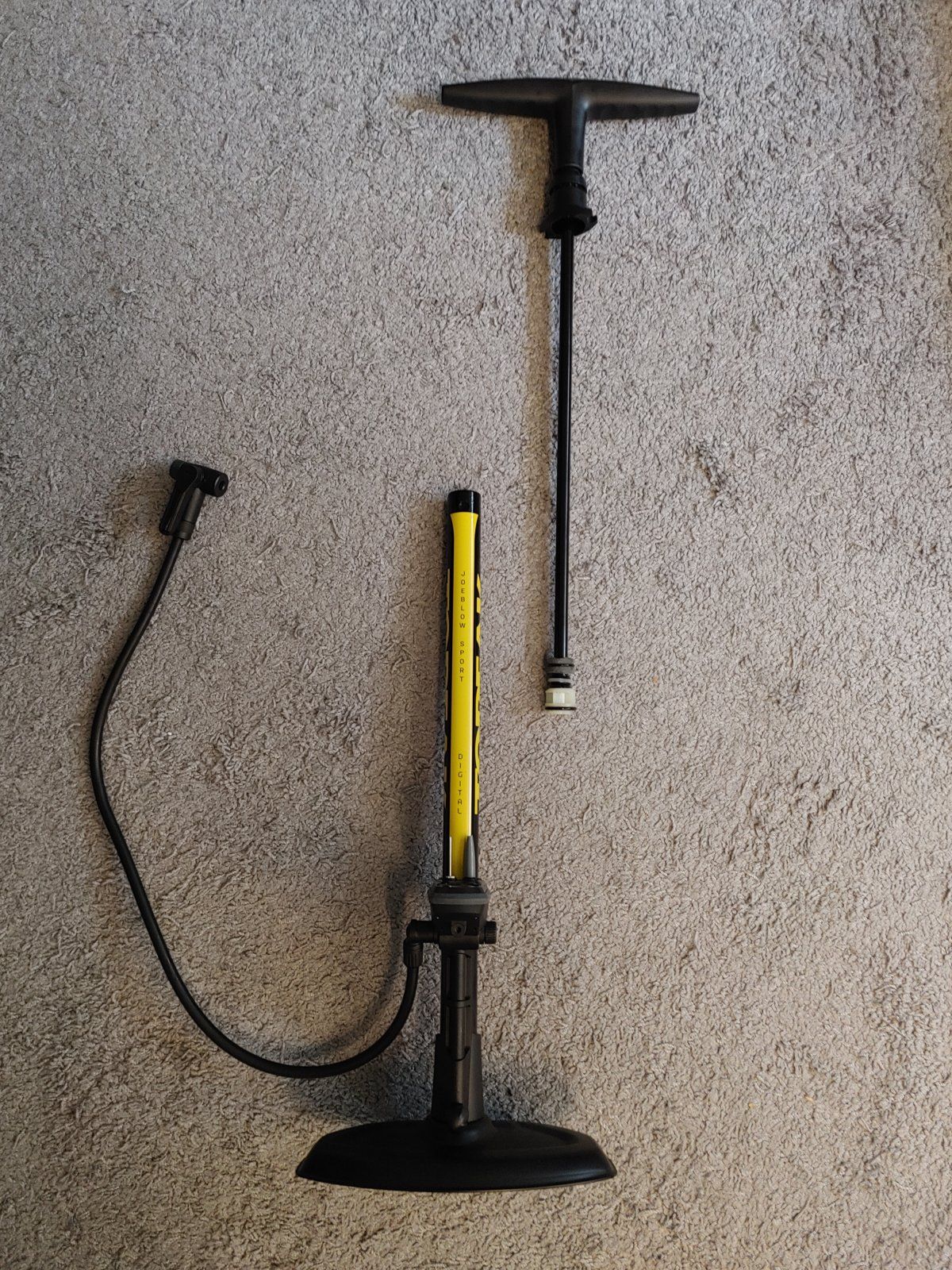

Hab keinen passenden Thread gefunden, daher will ich mal kurz zeigen, was ich gerade an meiner neuen Standpumpe gebastelt habe...![Lächelndes Gesicht mit Sonnenbrille :sunglasses: 😎](https://cdn.jsdelivr.net/joypixels/assets/8.0/png/unicode/64/1f60e.png)

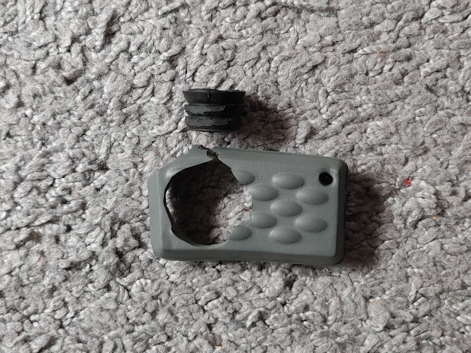

Die Pumpe ist an sich sehr gut, wie ich es von Topeak kenne. Das einzig Störende ist für mich der ungedämpfte, sehr laute Endanschlag, wenn man den Kolben komplett nach oben bewegt (und das im Eifer des Gefechts recht schnell). Nach unten geht es, aber auch da ist im wahrsten Sinne noch Luft nach oben...

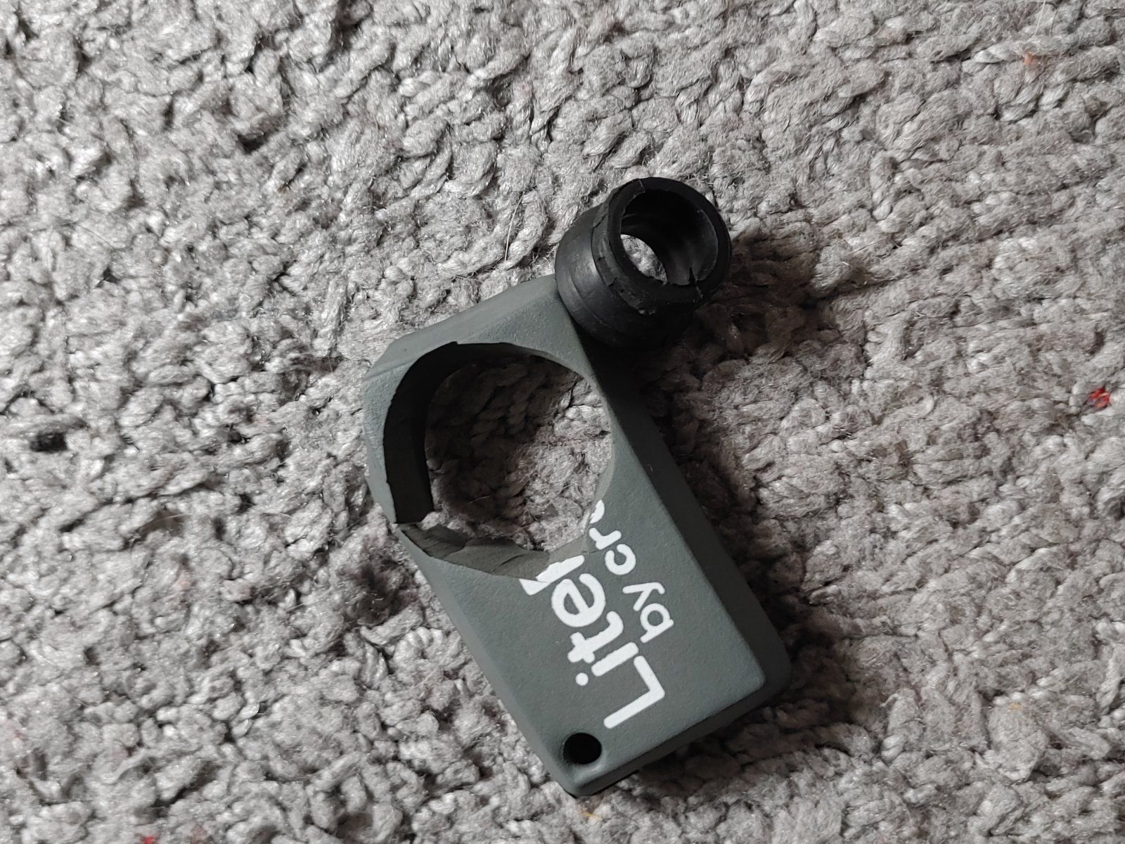

Als dämpfende Materialien habe ich für den oberen Anschlag (Öffnen der Pumpe nötig) ein Stück Lenkerendstopfen aus recht festem Gummi, sowie einen Ausschnitt eines Musters von Crocs Schuhen gewählt.
Der Unterschied zum völlig ungedämpften Werkszustand ist eklatant.![OK-Zeichen: heller Hautton :ok_hand_tone1: 👌🏻](https://cdn.jsdelivr.net/joypixels/assets/8.0/png/unicode/64/1f44c-1f3fb.png)

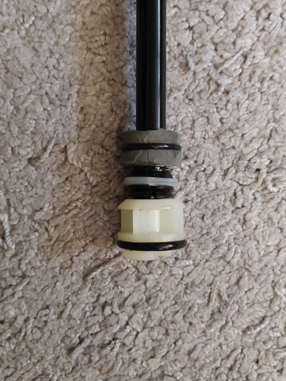

Für den unteren Anschlag reichte eine Dichtung für den Wasserhahn. Da war schon ein O-Ring installiert, aber mit der Dichtung ist es jetzt deutlich besser/leiser/sanfter.

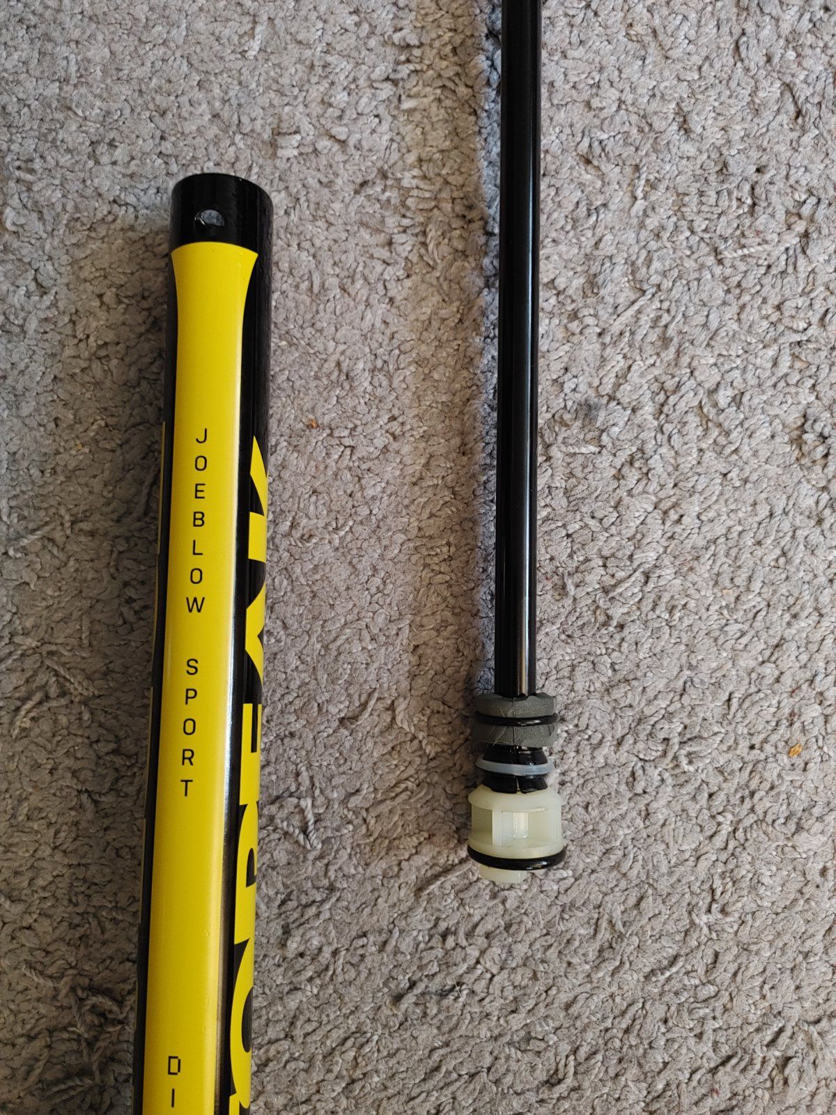

Man kann die Pumpe recht gut öffnen, indem man die Plastik-Abschlusskappe über der Schlauchhalterung vorsichtig abhebelt. Braucht etwas Nachdruck und am Besten zwei Hebel (Messer in meinem Fall), man sollte aber nicht zu rabiat zu Werke gehen, da die Kappe mit vier kleinen Positions-Zapfen (im Fachjargon Nupsis genannt) und zwei größeren Klipsen in die Schlauchhalterung einrastet.
Wenn man das geschafft hat ist der Rest selbsterklärend. Vor dem Zusammenbau habe ich die Dichtungen etc. mit RSP No Stick Slip eingeschmiert. Man gönnt seiner Pumpe ja sonst nichts...![Grinsendes Gesicht mit Schweißtropfen :sweat_smile: 😅](https://cdn.jsdelivr.net/joypixels/assets/8.0/png/unicode/64/1f605.png)
Funktion nach wie vor top. Jetzt auch still und angenehm.![Daumen hoch: heller Hautton :thumbsup_tone1: 👍🏻](https://cdn.jsdelivr.net/joypixels/assets/8.0/png/unicode/64/1f44d-1f3fb.png)
