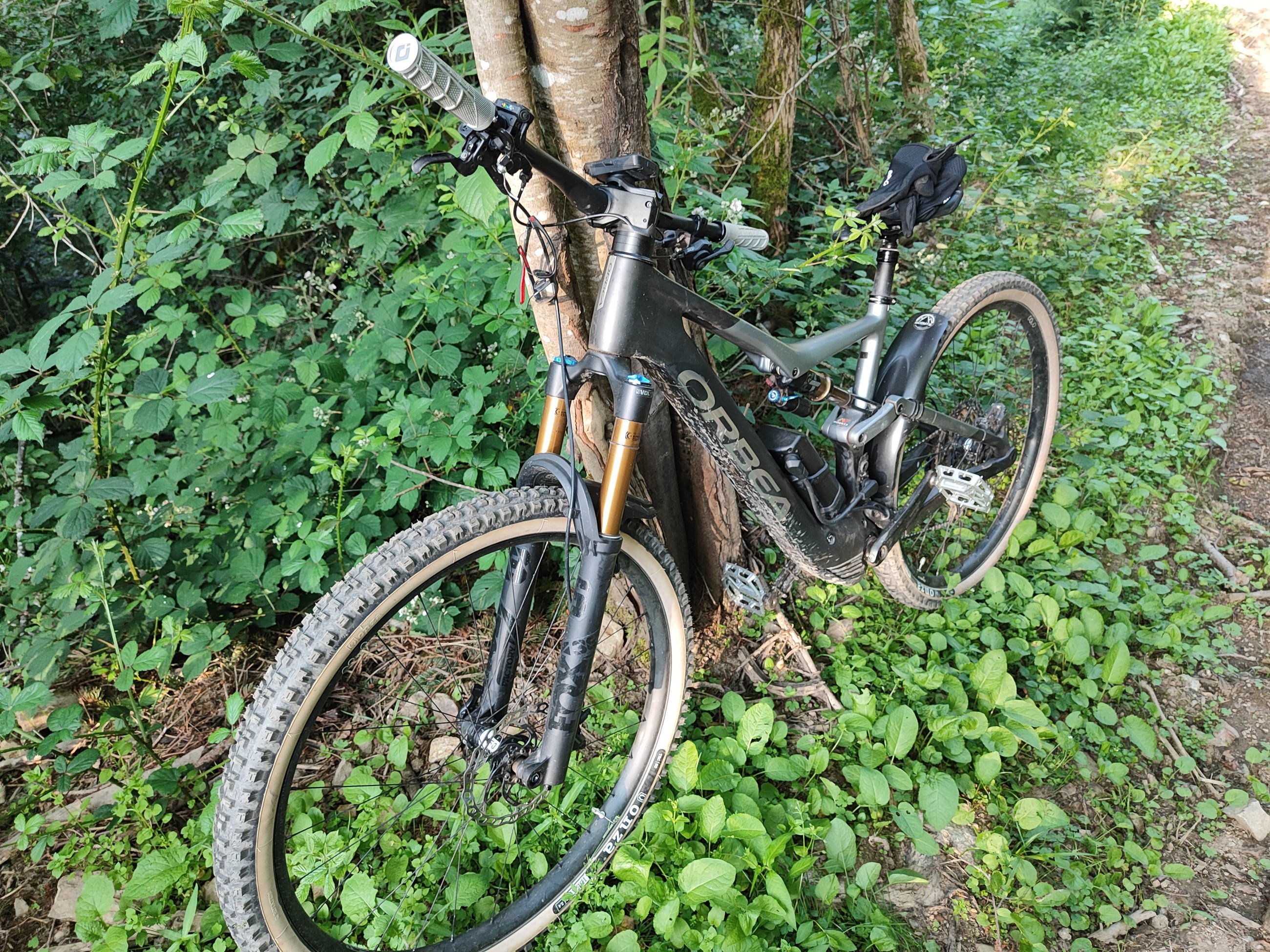

Ich hatte das Vergnügen an meinem Rise schon mal, plötzlich auf dem Trail mit verdrehtem Lenker den Boden genauer anzusehen. Danach habe ich dann auch nochmal genauer in Orbeas Blueprint geschaut.
Um nochmal auf das Fadenthema einzugehen: Mit einem analogen Mini-Drehmo-Kit, das Topeak ja auch anbietet, war das dann einfach zu beheben.
da hätten auch 8nm am deckel nix gebracht wenn die schrauben vom vorbau locker sind :winken:
Kann schon sein. Ehrlich gesagt, weiß ich nicht mehr genau, was jetzt alles wie locker war. Jedenfalls war ich dann beim Check überrascht zu sehen, dass "Deckel nicht zu fest anziehen" offenbar nicht die Empfehlung seitens Orbea ist.
und bei Orbea arbeiten nur Gipser oder was?
Das vermutlich nicht, aber der, der die Illustration fürs Handbuch gemacht hat, hat sehr wahrscheinlich keine genaue Vorstellung von der Funktion der Schraube, 8 Nm (nicht N.m) oder der rund 5 bis 10 kN Vorspannkraft, welche direkt auf die Lager geht….grundsätzlich kein Problem…können die Lager ab….dreht sich halt sch****

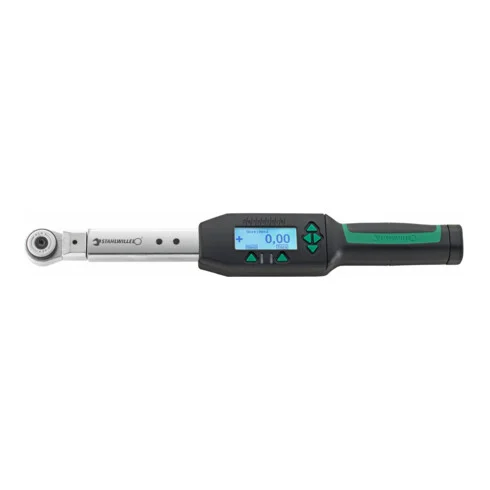

Das ist ein anzeigender Drehmomentschlüssel, der einfach nur den aktuellen Dremmoment anzeigt. Also so wie die einfachen und kostengünstigsten Ausführungen von Dremmoentschlüsseln mit Torsionsstab, jetzt aber mit Digital-Anzeige.
Würde ich weder kaufen noch anwenden.
Umgekehrt, wenn es ein vollelektrischer Drehmomentschlüssel wäre, also auch die Drehbewegung elektrisch ausgeführt würde, dann noch mit 0,1 Nm einstellbaren Zielmoment, das wäre interessant.
Ich bleib bei meinem Analogen, 0,2 Nm Zielmoment einstellbar, Genauigkeit ± 2 % vom Skalenwert; und selbst das ist nur ein Schätzeisen.
