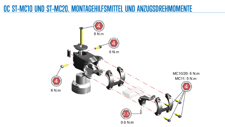

so Unwahrscheinlich ist das garnicht mehr, Orbea schreibt beim Wild sogar 8Nm vor
8 Nm auf die Vorspannschraube?? Also bei den Schrauben für das eigentliche Festziehen des Vorbaus könnte ich das ja noch verstehen (fänd ich allerdings auch sehr hoch) aber doch nicht bei der Schraube zum Einstellen des Steuersatz-Spiels. Gibts da irgendwo ne Dokumentation? Das kann ich mir beim besten Willen nicht vorstellen :D
hier:

ja wird schon einen grund geben
Ja das denk ich mir auch, allerdings würde ich deshalb nicht in Stein meißeln, dass man das auch so machen sollte. Die Top-Cap hat ja den alleinigen Zweck die Steuersatz-Lager vorzuspannen und 8Nm ist schon sehr krass. Wie verhält sich denn das ganze Konstrukt? Hat man denn übelstes Spiel wenn man die Vorspannschraube wie bei einem "normalen" Steuersatz festzieht?
Ja das denk ich mir auch, allerdings würde ich deshalb nicht in Stein meißeln, dass man das auch so machen sollte. Die Top-Cap hat ja den alleinigen Zweck die Steuersatz-Lager vorzuspannen und 8Nm ist schon sehr krass. Wie verhält sich denn das ganze Konstrukt? Hat man denn übelstes Spiel wenn man die Vorspannschraube wie bei meinem "normalen" Steuersatz festzieht?
hab ich nicht getestet. vertraue da auf orbea.
aber du hast schon recht, an meinem bio bike ziehe ich mit ca. 2-3Nm an.
Ich hatte das Vergnügen an meinem Rise schon mal, plötzlich auf dem Trail mit verdrehtem Lenker den Boden genauer anzusehen. Danach habe ich dann auch nochmal genauer in Orbeas Blueprint geschaut.
Um nochmal auf das Fadenthema einzugehen: Mit einem analogen Mini-Drehmo-Kit, das Topeak ja auch anbietet, war das dann einfach zu beheben.
