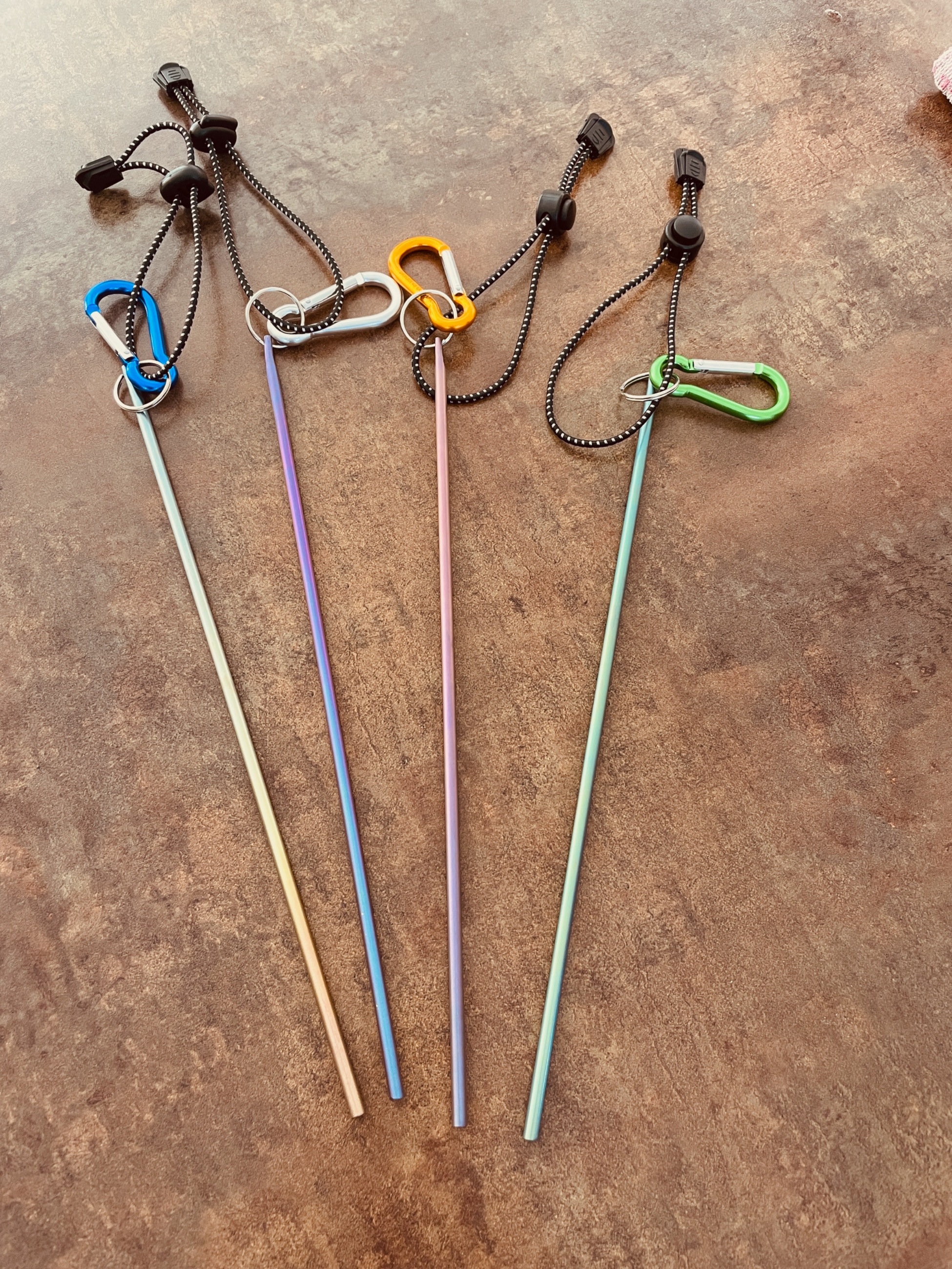

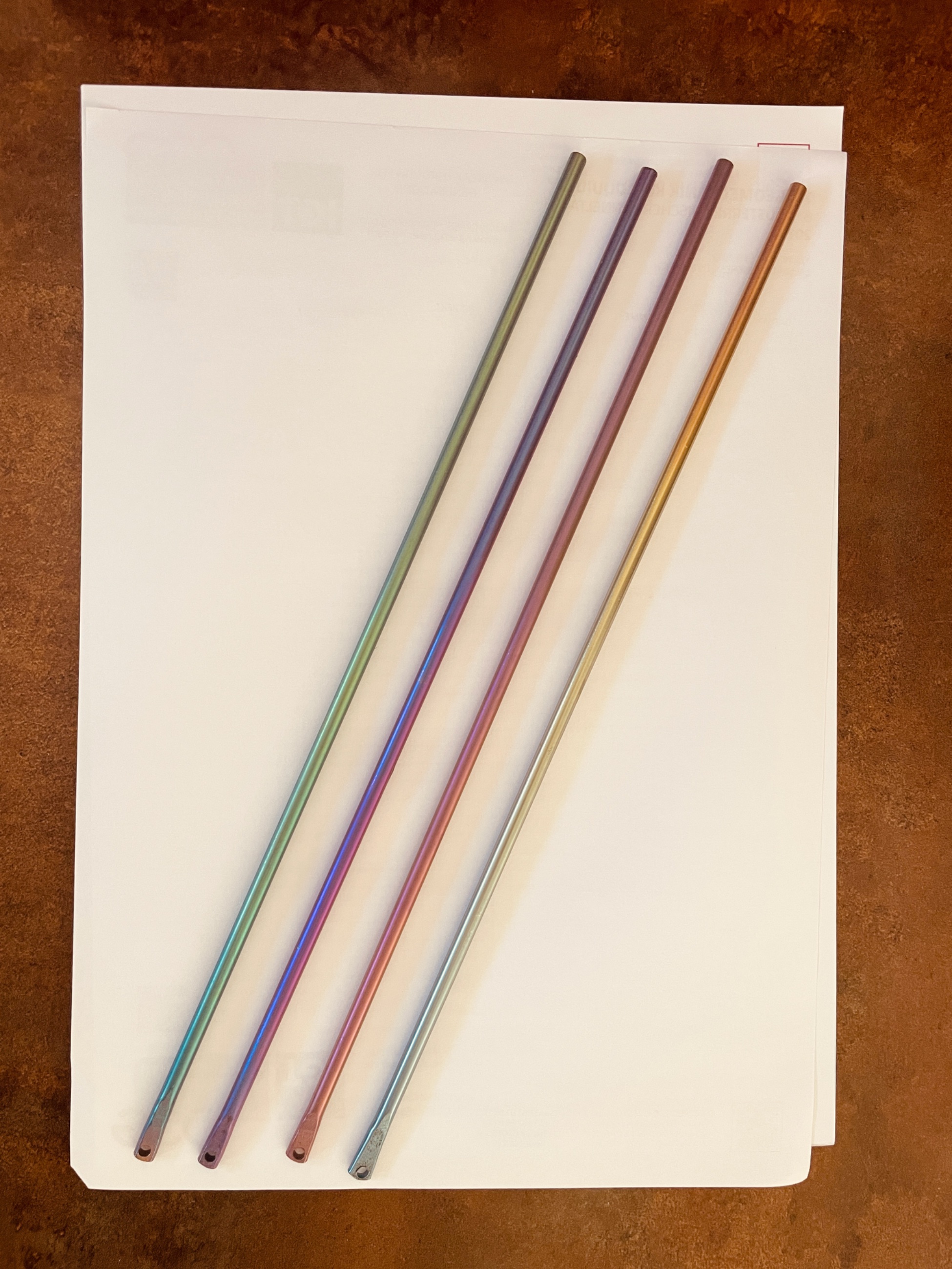

Heute ging es los.
Die Objekte der Begierde sind Titan-Stäbe, die wir beim Tauchen mitnehmen. Damit kann man sich mal selbst auf die Flasche klopfen, auf etwas zeigen oder auch mal im Notfall am Riff abstützen.
Stäbe in 5mm Durchmesser bestellt, im Schraubstock ein Ende platt gedrückt, Loch durch gebohrt.
Dann die Stelle mit dem Loch mit Schleifpapier behandelt, das 1000er naß drüber geschliffen, Autosol poliert, Silikonentferner und fertig.

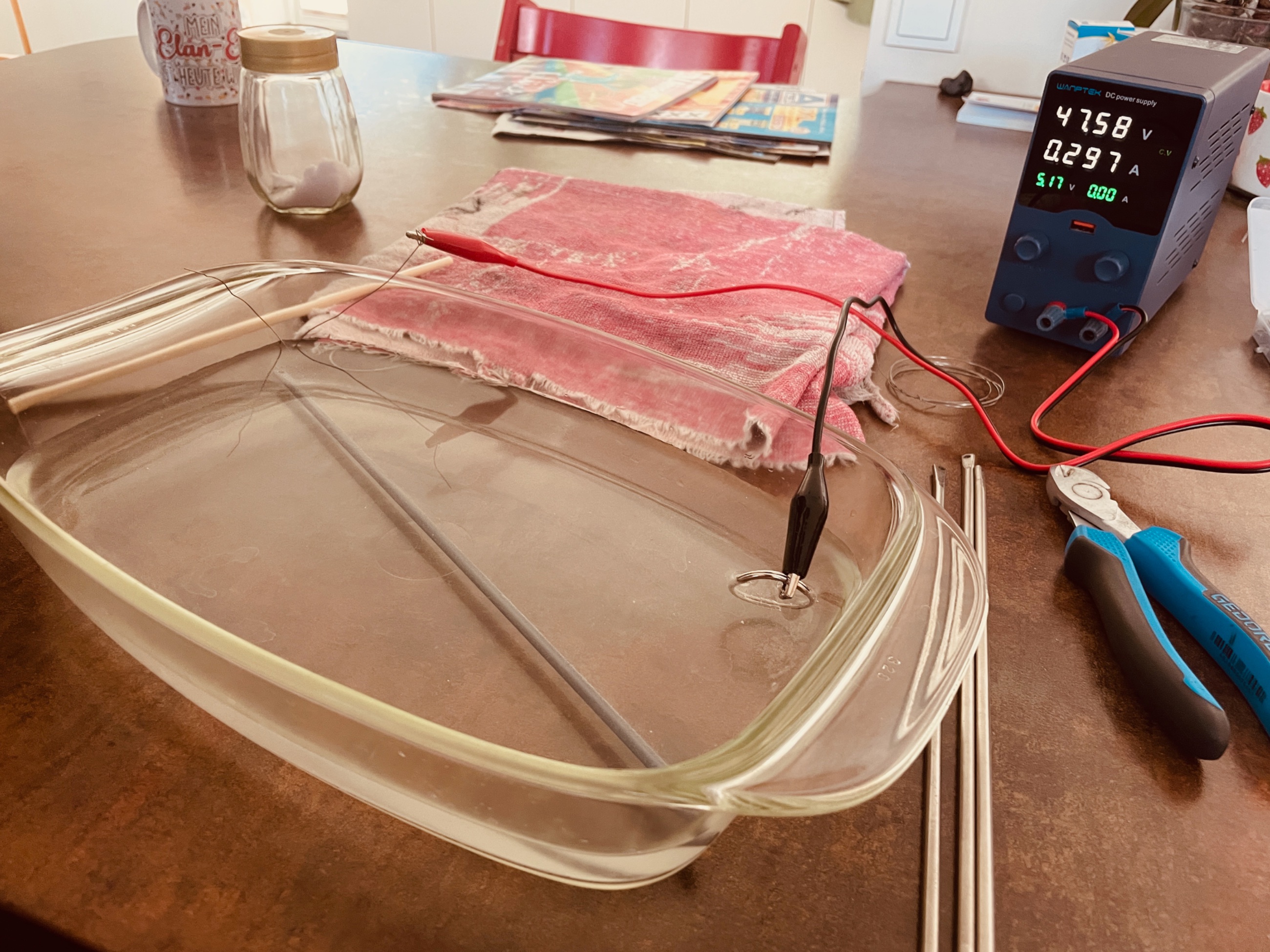

Aufbau in der Küche, bei sehr guter Durchlüftung:
0-120V DC Netzgerät von Aliexpress, Oxalsäure im Wasser (frei Schnauze gemischt).

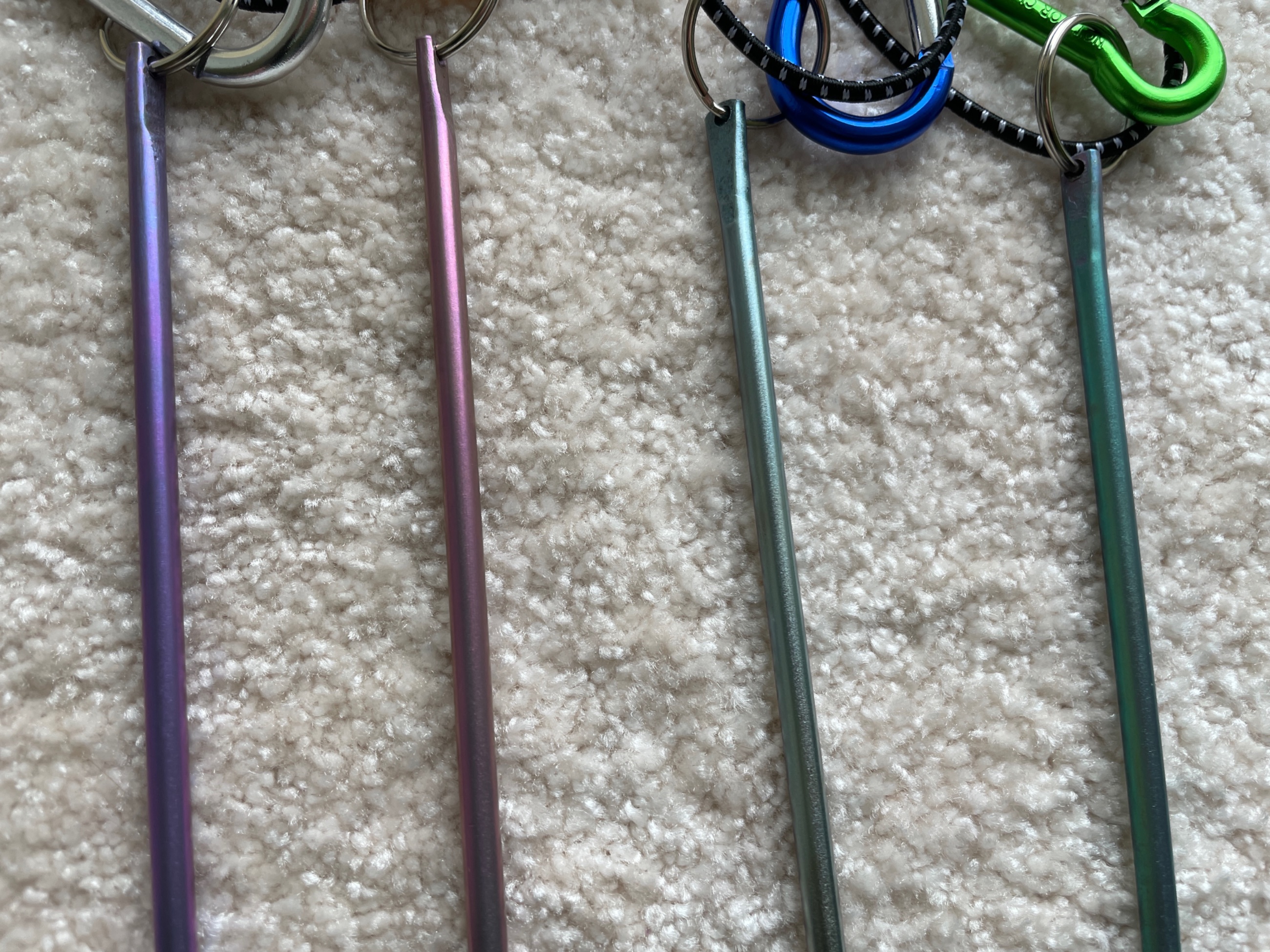

Kinder hatten Farbwünsche und sagten dann irgendwann: "Lass das so", oder "Mach noch weiter".
Hier die Ergebnisse:

Uhi, sogar grün! Hübsch!
Warum hast du dich beim Elektrolyt für Oxalsäure entschieden? Ich habs bisher immer mit Natron gemacht (heißt aber auf keinen Fall, dass das absolut richtig ist hehe)
Und vorgeätzt hast du auch nicht, richtig?
Jetzt will ich auch grüne Titanteile 🤭
Oxalsäure lag halt rum, da hatte ich mal 5kg von gekauft zum Teile entrosten. 😇 War ohne vorätzen, das klang doch zu aufwendig.
Grün ging mit "viel Volt", ich hatte aber auch aus Versehen noch einen Filter bim iPhone aktiviert, morgen bei Tageslicht mache ich nochmal Bilder. Ist aber gut geworden, finde ich.

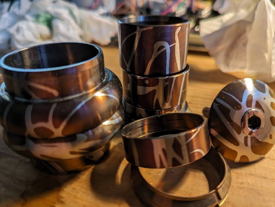

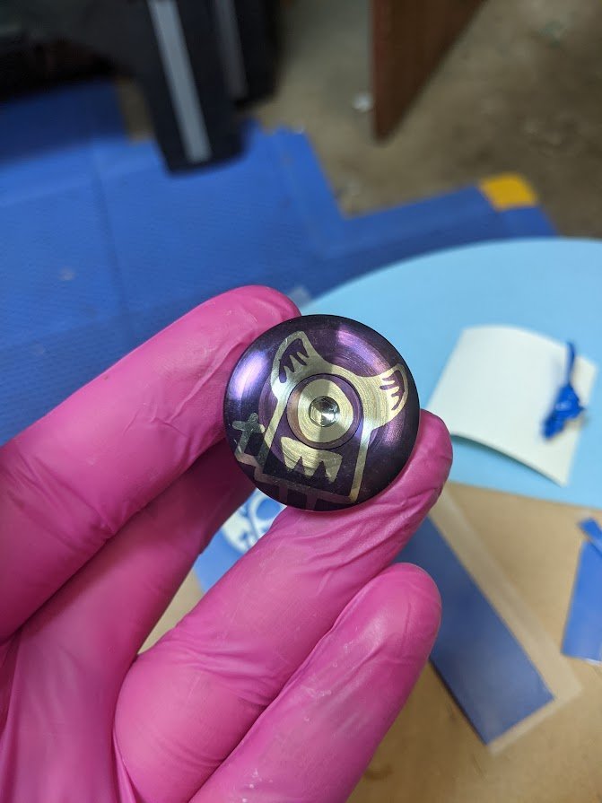

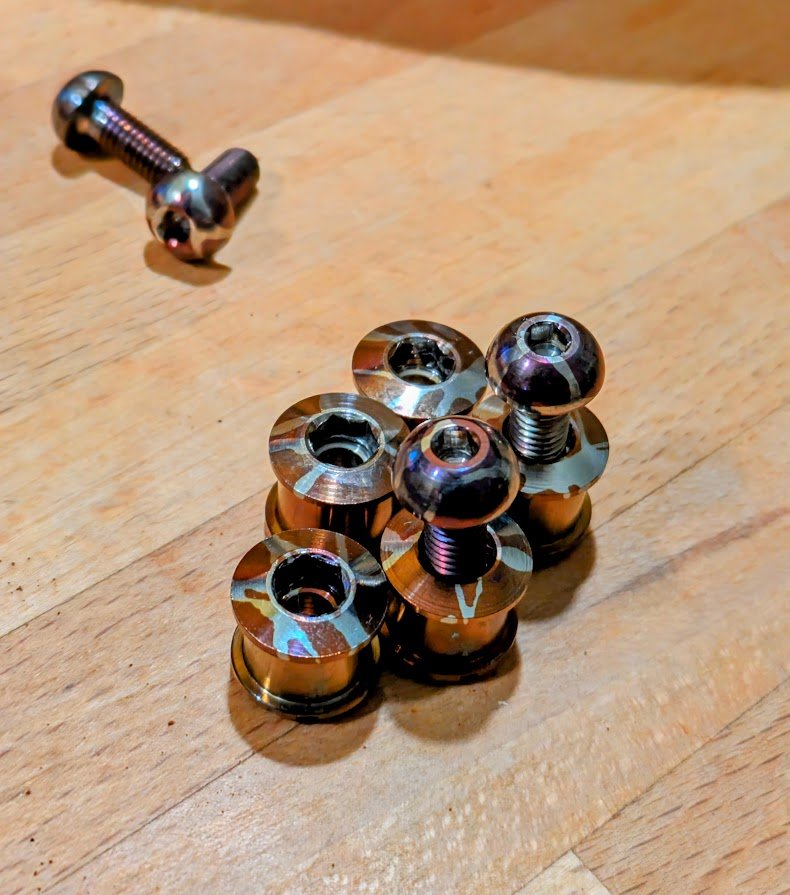

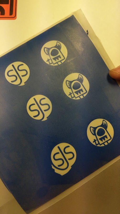

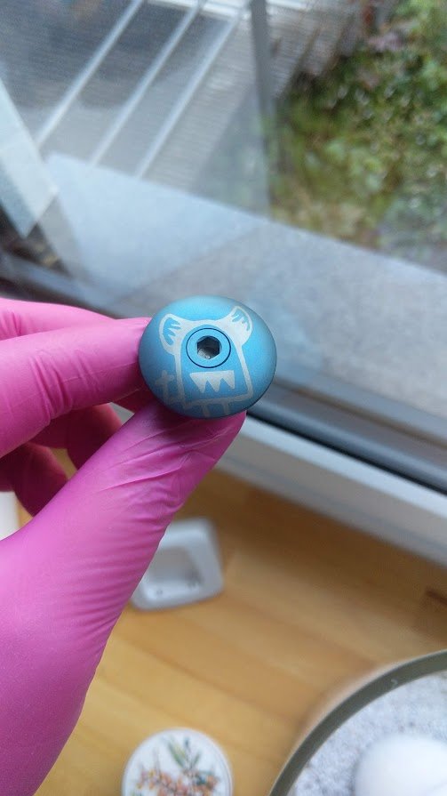

Ich wollte hier ja auch noch ein paar bilder reinpacken:
Meine ersten Teile waren Aheadkappen, auf welche ich das Squid Cycles Logo aufgebracht habe. Mit einer Vinyl-Maske konnte man sehr klare und gute Kanten erzeugen:

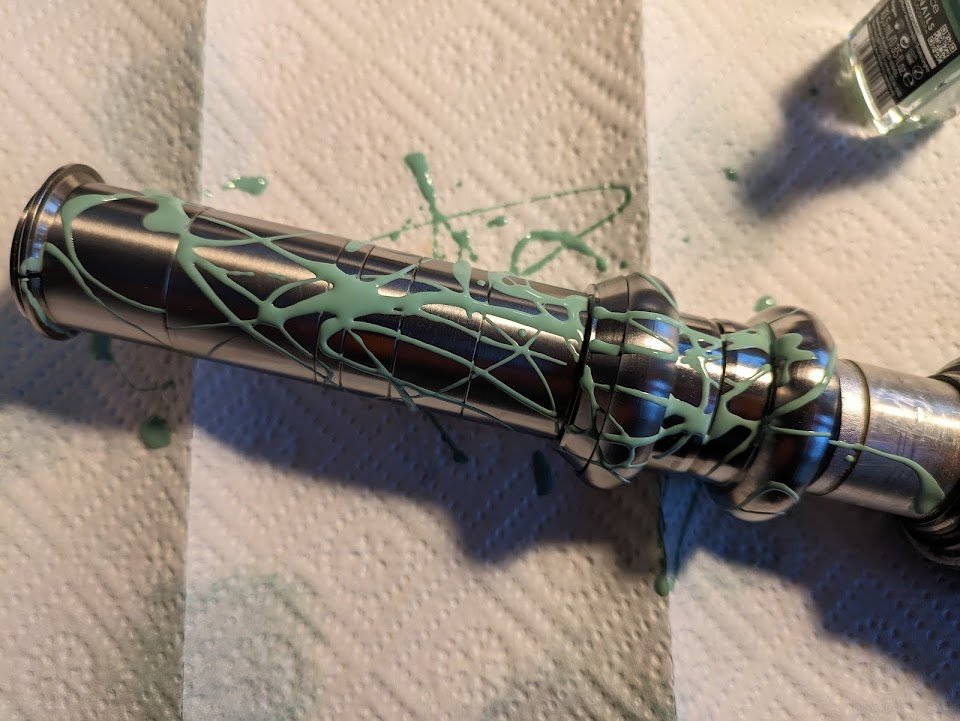

Und dann habe ich für mein Surly Steamroller ein paar gesplatterte Teile gemacht. Hier war Nagellack die Maske. Sorry für die textformatierung. Keine ahung, wie ich das fixen kann 🙄
Anschließend mit aceton wieder entfernt. Das hat auch top geklappt.
Die Stäbe sind natürlich speziell, aber ich habe den Eindruck, das durch die Kathode irgendwo am Ende, die Intensität und Spannung variiert. Das kannst Du als gewünschten Effekt angeben, dann ist das gut.
Ansonsten würde ich mal eine lange Elektrode parallel probieren.
Ich habe die Kathode mit der Hand bewegt. Meine Kids mochten den Farbverlauf. Aber es stimmt, die Elektrode mit dem VA-Schlüsselring war nicht optimal.
