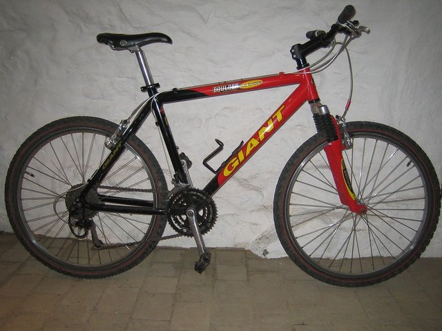

Hallo,
mein altes Giant Boulder Alu Shock soll wieder fit gemacht werden. Das Rad soll ein solider uns stimmiger Youngtimmeraufbau werden und für kleinere Wald-, Wiesen-, Bergtouren geeignet sein.
Hier die Liste der Originalausstattung und ein paar Bilder zum derzeitigen Zustand des Bikes:
Baujahr: 2000
Rahmen: Aluxx
Gabel: SR Suntour M 7600
Schaltung (vorne / hinten): Shimano * Altus
Bremsen * (vorne / hinten): Tektro * Alu V-Brake
Laufräder (Naben / Felgen * / Reifen *): Formula / Femco Hoopster / Kenda
ehem. VK: 799,- DM
Gewicht: 13,5 kg
Geplante Veränderungen:
- Federgabel (federt weder ein noch aus)
- Schaltgruppe evtl, Antrieb (Shimano * Altus inakzeptabel)
- evtl. Lenker, Vorbau, Bremsen *
- Sattel *, Laufräder, Brems- und Schalthebel sollten noch funktionieren
Ein paar Tipps zu sinnvollen, haltbaren und günstigen Teilen wären super.
Budget: max. 300 €
Beste Grüße Nogger.

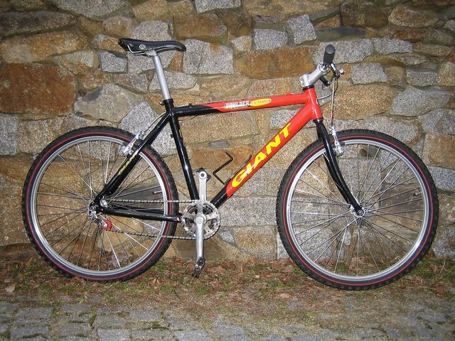

Ich sehe da noch ein kleineres Kettenblatt auf der Kurbel. Wechselst du den Gang dann von Hand, oder hast du das Blatt nur nicht entfernt?
Gut gemacht,was sich nicht bewegt(Gabel) geht auch nicht kaputt
eine Frage zum schluss,wie wurde das Problem mit dem Schraubkranz gelöst
aber sonnst:daumen:
Das kleine Kettenblatt fahre ich eigentlich nicht. Es wurde nicht entfernt, da die Kettenblätter alle punktverschweißt sind. Das äußere Kettenblatt ging aber relativ leicht zu flexen.
Am hinteren Schraubkranz habe ich nur ein Ritzel mit Spacern auf dem Ritzelträger montiert.
Mit den kleinen Änderungen großer Fahrspaß so zusagen. ;)
Grüße nogger.
