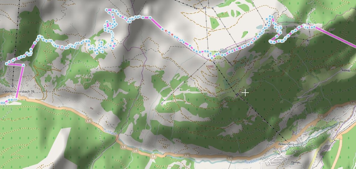

Wangalm nach Finkenberg habe ich nicht gefunden, statt dessen "Penken - Wangalm - Vorderlanersbach" (screen anbei); passt der so, oder hast Du einen anderen Trail im Sinn?

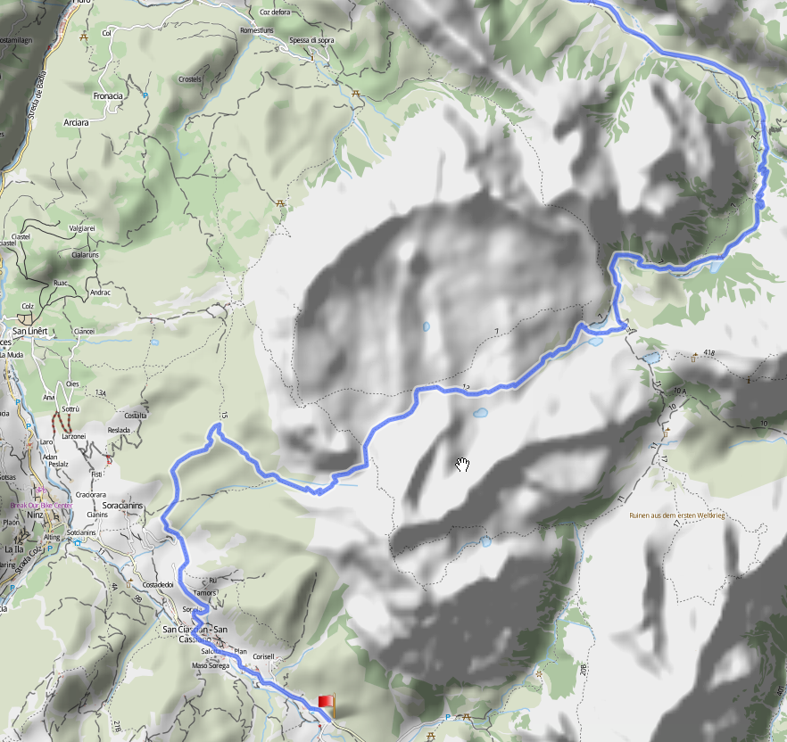

Hi Dede,
bräuchte für den Abschnitt (Tag 4) nochmals Deinen Support. Ich habe den Track gefunden und grob in der Karte eingezeichnet. Ich bin mir aber wg. dem Verlauf, speziell dem weiteren Verlauf jetzt unsicher: was ist der beste Weg?!
Ich habe Deinen Beitrag zu der Ecke gefunden:
"...Danach enweder rüber zum Raschötz (5er Trail bis zur Mittestation, dann Secedabahn hoch und den Piera Longia Trail dranhängen) oder über Alta Badia und Teil der Sella Ronda (vieleTrailabschnitte möglich) zur Seiseralm bzw. ins Fassatal. Insgesamt hast du da auch nicht mehr Hm (dank der Seilbahnen), aber ein wesentlich attraktiveres "Profil".
Einige Trailhighlights danach z.B. der 520er nach Moena (danach mit der Bahn ab Predazzo hoch zum Passo Feudo) oder aber statt des Kugeljochs die absolute Trailorgie ab dem Lavazepaß über die Mandrolina-Zanggenumrundung nach Pampeago und dann die 62/63/64er runter nach Tesero (dürften so insgesamt etwa 15 km Trails am Stück sein!)"
Könntest Du mir für die Etappe eine Strecken-Empfehlung geben? Etappen-Ziel sollte St. Kassian bleiben (fahren dort zum Rigugio Pralongià hoch).
Wäre super! Danke,
Mags

Bis Fanes ist das alles gut, aber auf Fanes bleibst du weiter auf dem Hauptweg überes Limojoch und ab Großfanes dann übers Tadegajoch zum Col Locia (11er)
Ist der 9er! Der 35er geht schon vorher weg, ist zwar anfangs ganz nett über die Wiese, wird danach aber zu ner grausigen Schotterpiste entlang/durch nen Bach und ist ein reiner Bremsenkiller und endet relativ bald an der Paßstraße, sprich suboptimal.
Zwecks Planung übrigens auch sehr gut geeignet weil soweit ich weiß GPS-kompatibel: http://www.trekking.suedtirol.info/
Am grappa unbedingt den 153 fahren. Hammertrail. Track findest du bei trails.de oder im meinem neuen Buch
