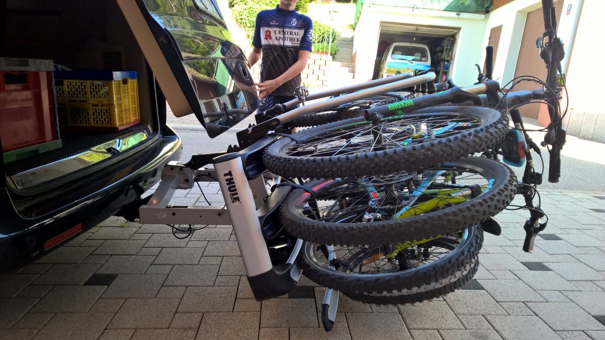

Hallo,
ich hab mal ein paar Bilder von unserem Träger Thule 929 mit 4 Bikes gemacht.
Es sind zwei Cubes 27,5 mit Rahmengröße S ein Cube 240 und ein Cube 200.
Volles abklappen klappt mit 4 Rädern, wobei der Lenker des Cubes 200 am Boden aufsteht.
Hoffe es hilft etwas bei der Entscheidung / Beladung.
