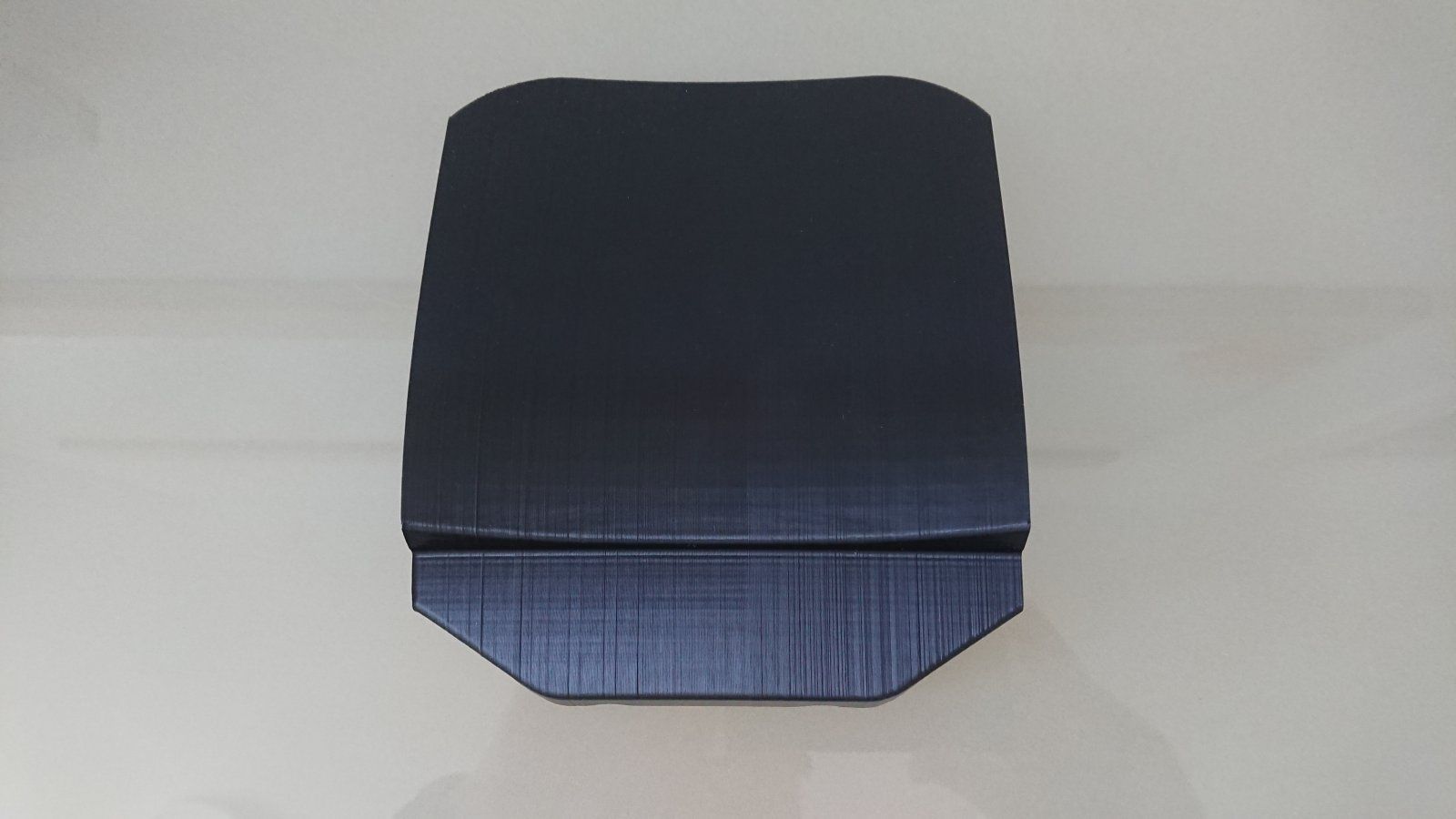

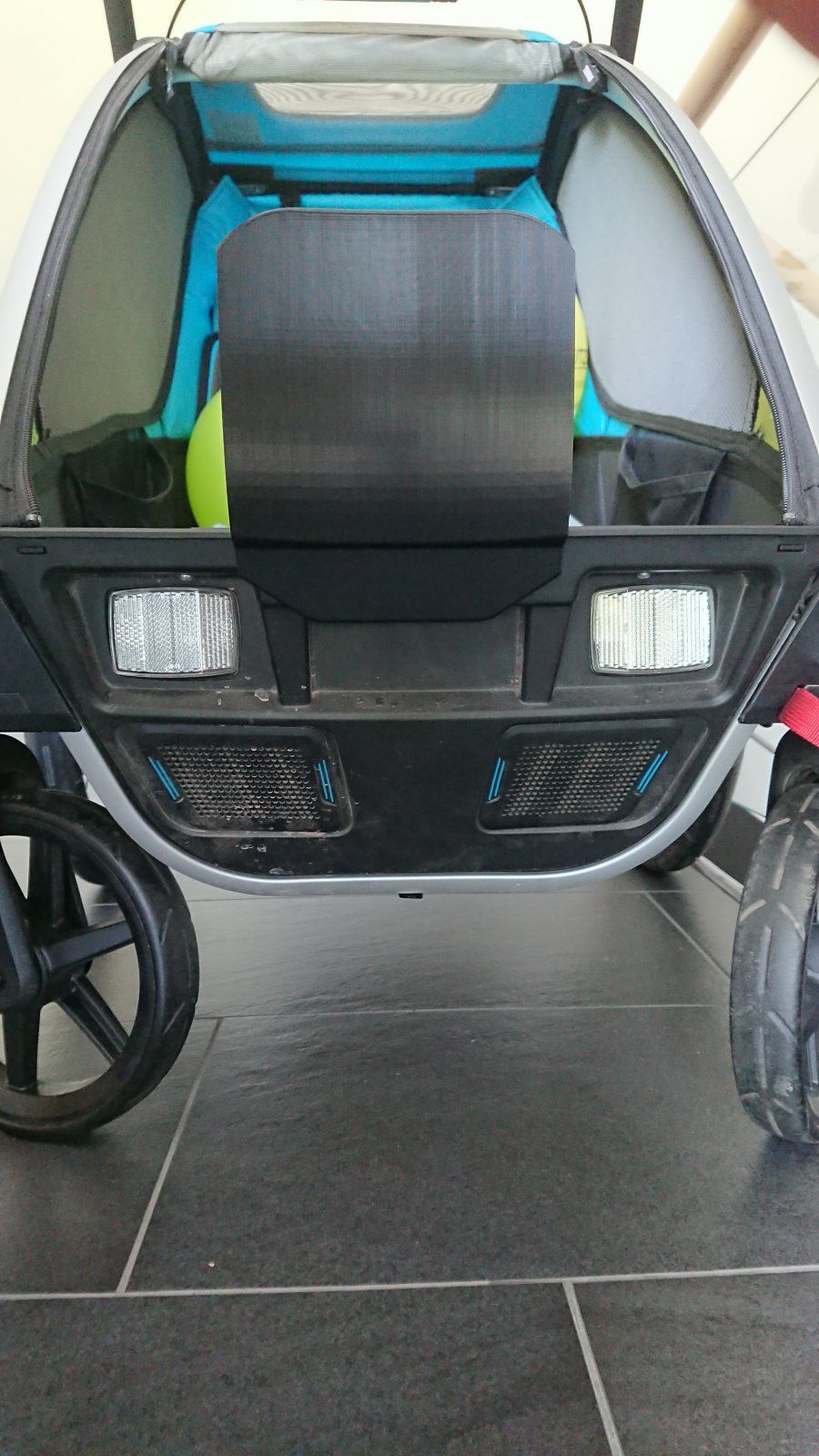

2. Dreckbeschuss/Belüftung:
Ersteres ist echt übel, vor allem da die Kleenen natürlich auch alles in die Augen kriegen, solange sie noch keine Brille auflassen. Regenverdeck zu nutzen bisher noch nicht getraut, bei doch immer >20°C seit der Nutzung. Thermometertest steht noch aus, wie warm es darunter eigentlich bei der Fahrt wirklich wird.
Ansonsten hilft wie hier erwähnt wohl nur ein überlanges (Selbstbastel)Schutzblech (meh), wobei ich da zuvor diese Lösung aus dem 3D-Drucker testen möchte.

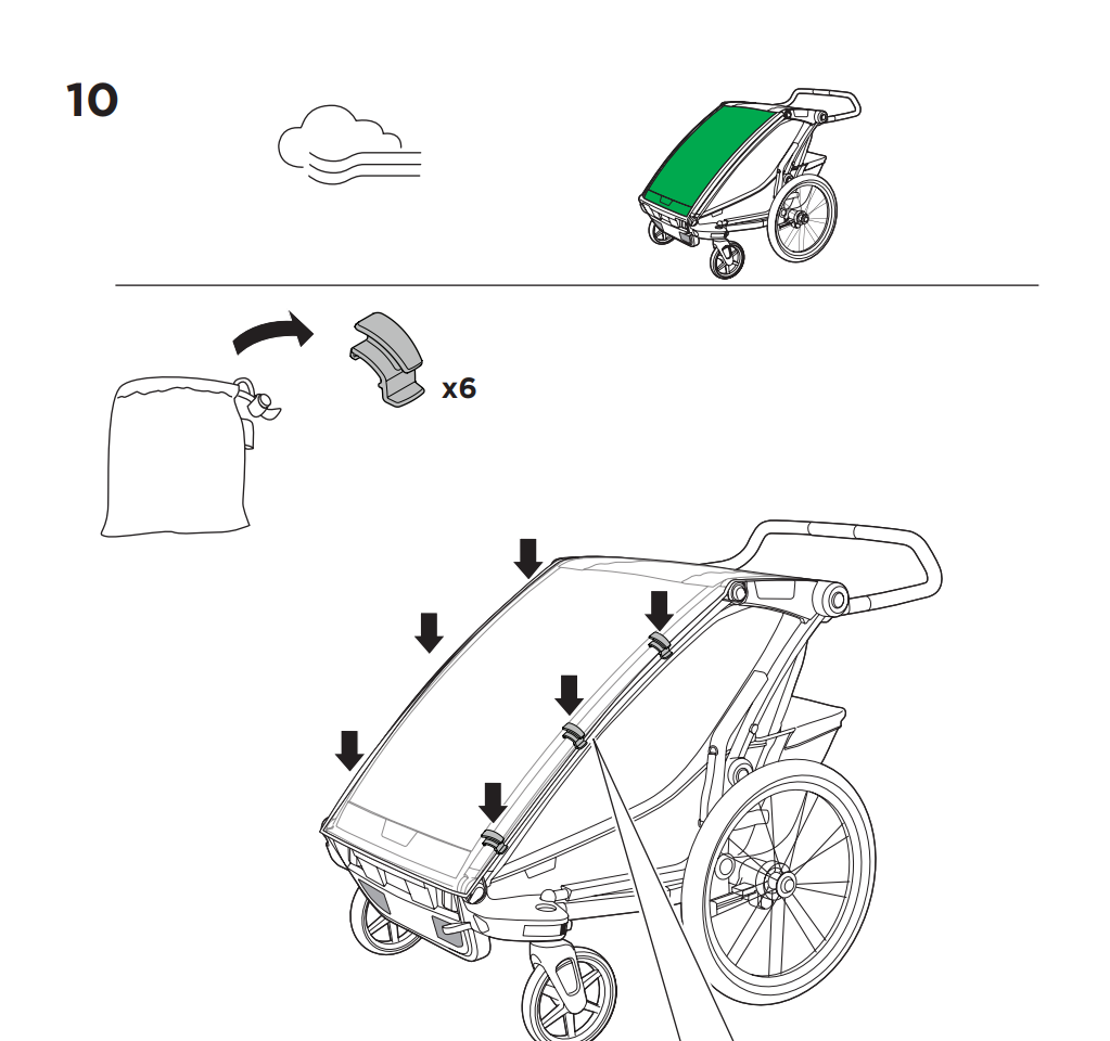

Aber: man kann die Belüftung mit montiertem Regenverdeck wohl mittels dieser mitgelieferten Clips verbessern. Mussten mich auch erst die netten Nachbarn draufbringen; ich hatte die tolle Anleitung bisher so interpretiert, dass die bei Sturm(Seitenwind?) das Regenverdeck zusätzlich sichern sollen, auf dass es nicht zum Segel wird 😄
Aber die Clips gehören wohl unter das Verdeck, womit dann hier ein Spalt entsteht und die Belüftung verbessert wird.

Maxxis Grifter in 2,3" und 120TPI ist unterwegs. Bei den mitgelieferten Reifen konnte es ja offensichtlich nicht billig genug sein. Einer dieser Punkte, die den Qualitätseindruck schmälern.]
Ich hab mir das Teil mangels 3D-Drucker mal über Ebay-Kleinanzeigen für 15€ geschossen. Macht einen vernünftigen Eindruck und sitzt recht fest an unserem Thule Sport 1.
