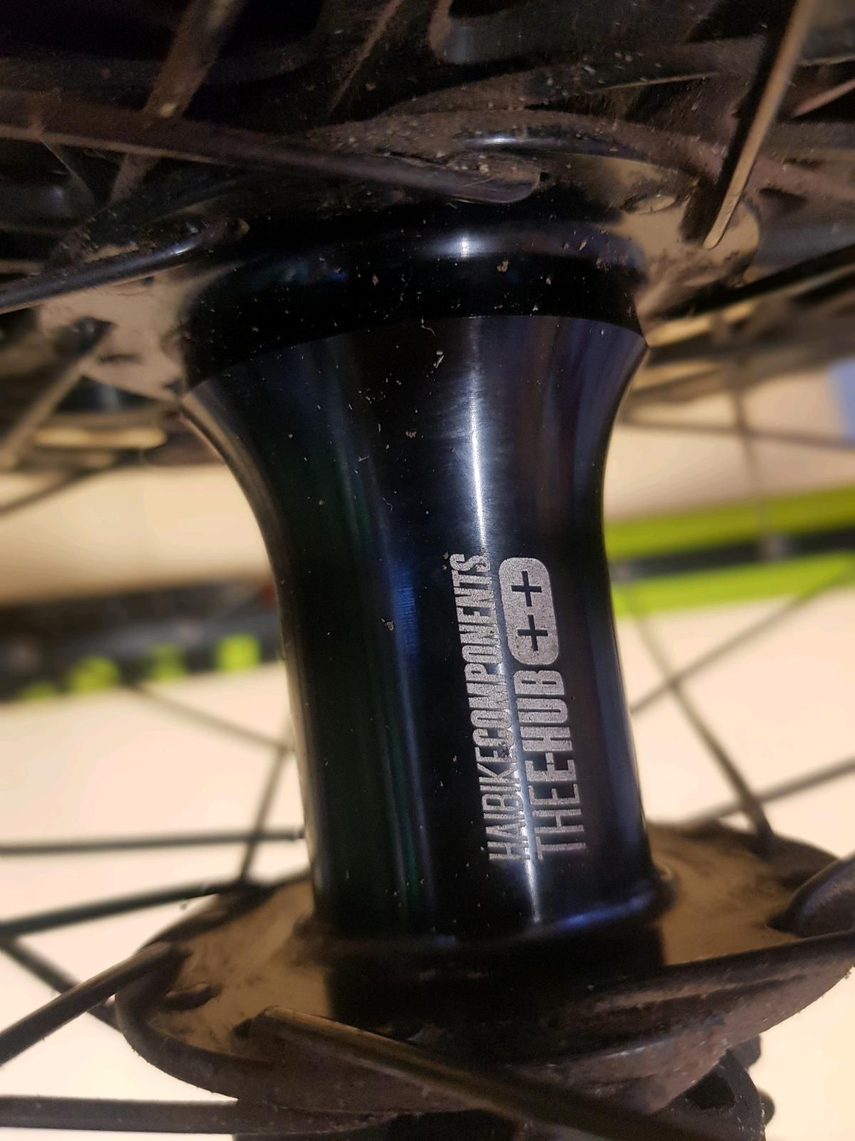

Hallo Ramirez,
danke für Deine Antwort.
Nur eine der beiden Endkappen verfügt über eine 17èr Schlüssel Aufnahme,
mit dem 12er Inbus komme ich nicht hinein.

Die Endkappe unter der Du den Innensechskant sehen kannst (Disc-Seite), ist nur aufgesteckt...
Einfach mit ein wenig Kraft die Kappe abziehen und schon kannst Du den 12mm Inbus einsetzen...
