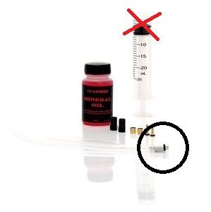

Besorg Dir das original Tektro-Bleed-Kit. Ist am günstigsten und reicht aus. Aber...8te darauf, dass es eins ist mit dem Entlüftungsnippel für die Entlüftungsöffnung am Ausgleichsbehälter (siehe Pic; schwarz umrandet).
Es gibt nämlich zwei Kits im Handel! Eins mit Nippel :daumen: und ein Kit ohne :wut::mad:. Ach ja, und besorg Dir in der Apotheke zwei 20-25ml Spritzen mit einfachem Kunststoffkolben. Die Gummikappe auf dem Kolben der Original-Spritze quillt gerne bei Ölkontakt auf und ist nach einmal Benutzen quasi für die Tonne (im Pic rot durchgestrichen).
Mit Hilfe der zweiten Spritze ohne Kolben, ca. 3-4cm vom mitgelieferten Schlauch sowie diesem Teil hier: GBC.JPGkannst Du dann den tollen (ernst gemeint) Shimano-Entlüftungstrichter plagiieren und auch eine Tektro auf diese Art+Weise entlüften. Du steckst die Spritze ohne Kolben auf ein Ende des kurzen Schlauchstücks, den Nippel auf das andere Ende. Den Clip benutzt Du dann nach dem Entlüften, um zu verhindern, dass das Öl aus der Spritze läuft: Du klemmst damit den Schlauch zu, wenn Du den "Spritztrichter" vom Ausgleichsbehälter löst.
