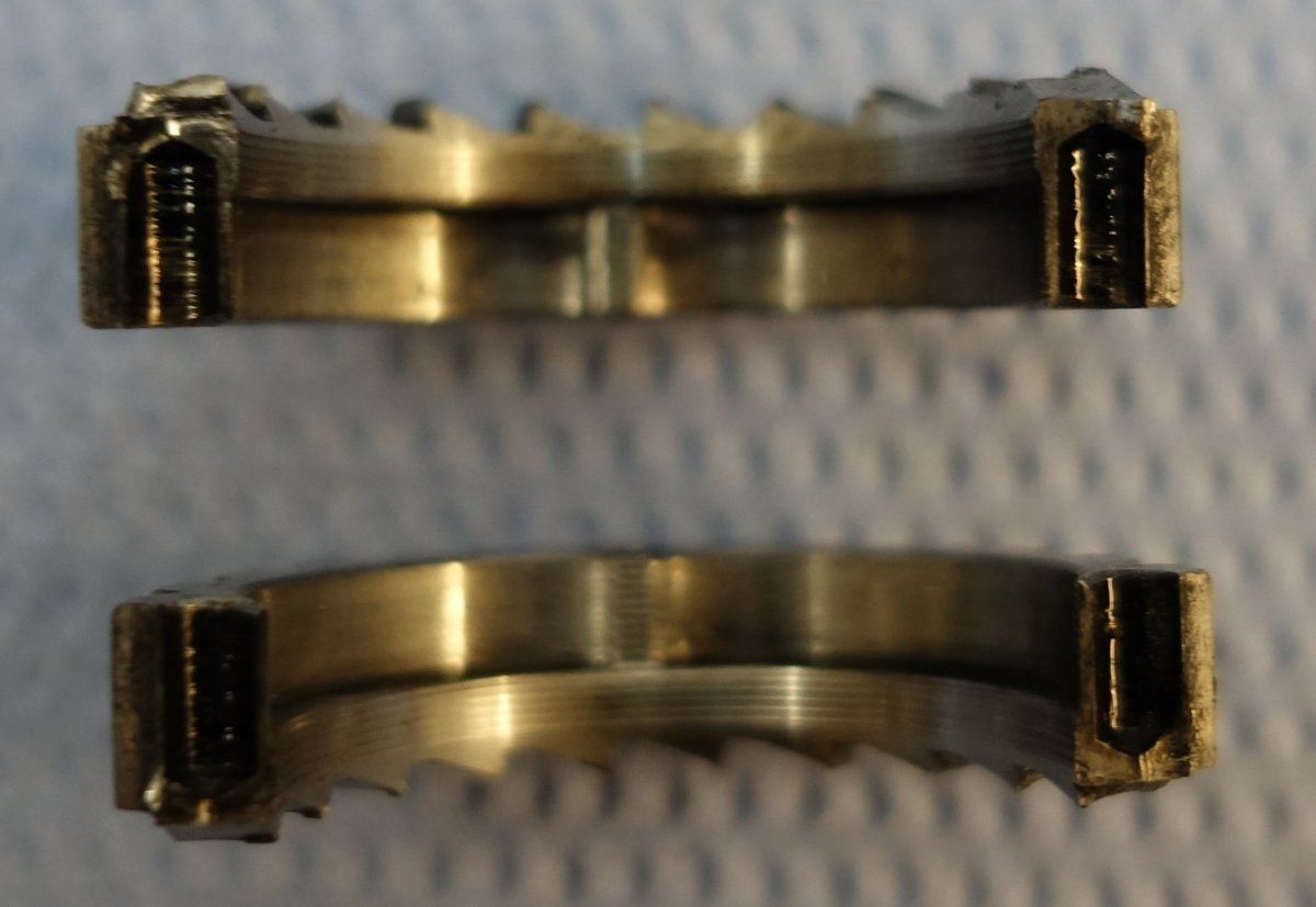

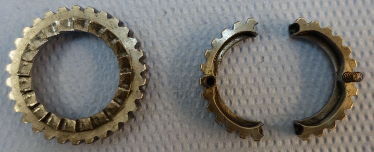

War von Syntace sicherlich nicht so gedacht, wirkt aber als solche:
Zwischenzeitlich waren/sind die Bohrungen nicht mehr genau 90° zueinander, sondern immer "unter" einem Zahn, wie bei den Beiden nicht gebrochenen.
P.S. Das hat Nichts mit Gewicht zu tun und vermutlich auch Nichts mit Beinkraft, da auf halbem Weg bergabwärts.
Anhang anzeigen 451839 Anhang anzeigen 451840
