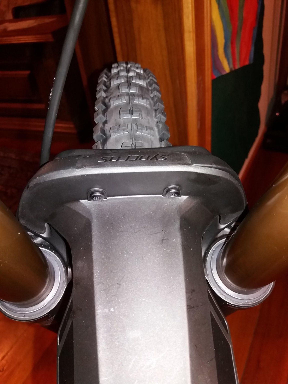

Hier sind einige Bilder. Hilft das oder andere Blickwinkel ?

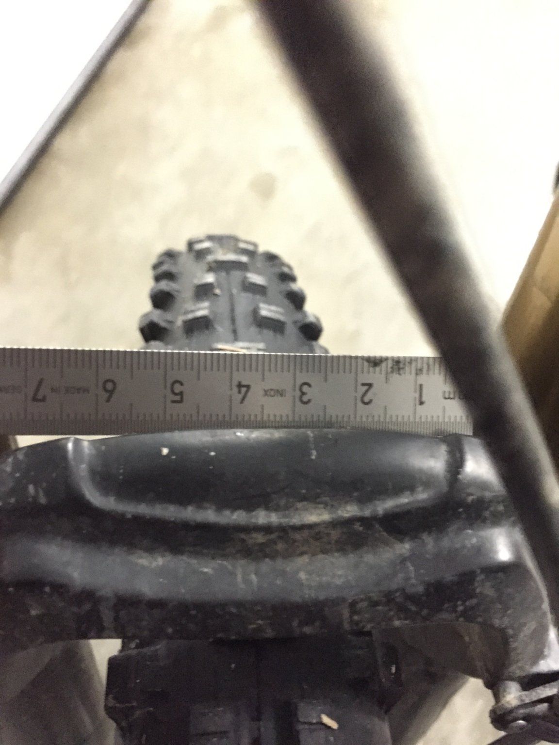

Hier mal ein kleines Update
Problem war dass die „Einbuchtung“ bei meiner 36er schmäler ist als bei meiner 34er
Hoffe man erkennt es auf den Fotos
Hab den feneer mit eeder „Auflagefläche“ um 2x10mm eingeschnitten
Jetzt hauts einigermaßen hin
