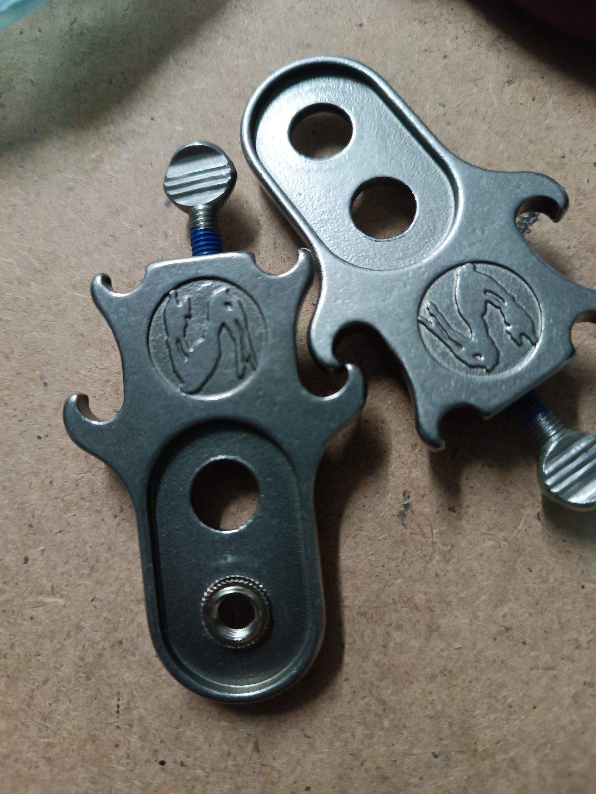

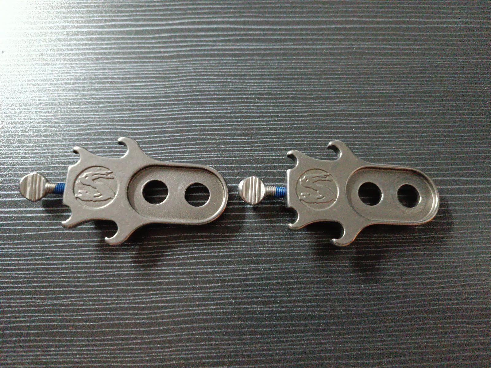

In das Lowside passen wie beim 1×1 auch große Bremsscheiben bis 10" / 254mm. Die Surly Angabe ist nur die Freigabe für Garantieansprüche die im wahren Leben keine Rolle spielt.
Für die Kettenspanner brauchst du 2 Kästen Bier. Und die Unterlegscheiben hast du hoffenlich auch noch falls du QR Achsen fährst. Falls nicht passen Schwalbe Ventilmuttern genau rein.
Oh, guter Hinweis. Ich glaub, die unterlegscheiben habe ich tatsächlich nicht mehr zur Hand. Aber von den Ventilmuttern habe ich welche da. Gibt es da wohl Ersatzteile?
Brauchste die Unterlegscheiben? Irgendwo könnte da noch was sei
Falls das nicht klappt...sag mal Bescheid, vielleicht kann ich eine entbehren.
