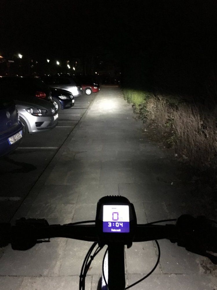

So, nun ist das Fahrgerät mit der M99pro zur Nachtfahrt eingetroffen.
Bei Dunkelheit sind die Tagfahrlicht-Sicheln deaktiviert. Wie bei einem Auto ist bei Systemstart das Abblendlicht eingeschaltet. Mit dem Lichtschalter kann nun zwischen Fern- und Abblendlicht gewechselt werden. Der Reflektor erzeugt einen Lichtstrahl, der das sehr exakte Ausrichten absolut notwendig macht.
Die 1600 Lumen der M99pro sind wegen des Reflektors den 2200 Lumen meiner LD4 ebenbürtig. Wegen des runden Lichtkegels der LD4 ist deren Ausrichtung minderkritisch. Das Abblendlicht hat eine scharfe Grenze nach oben. Ist diese Grenze nahe vor dem Velo auf der Fahrbahn sichtbar, ist die Lampe zu tief ausgerichtet.
Bei Fernlicht ist immer auch das Abblendlicht aktiviert. Dadurch ist im Nahfeld sowie zur Seite immer auch etwas Licht vorhanden. Gefühlt etwas weniger als mit der LD4, aber ausreichend, um Kurven nicht blind angehen zu müssen.

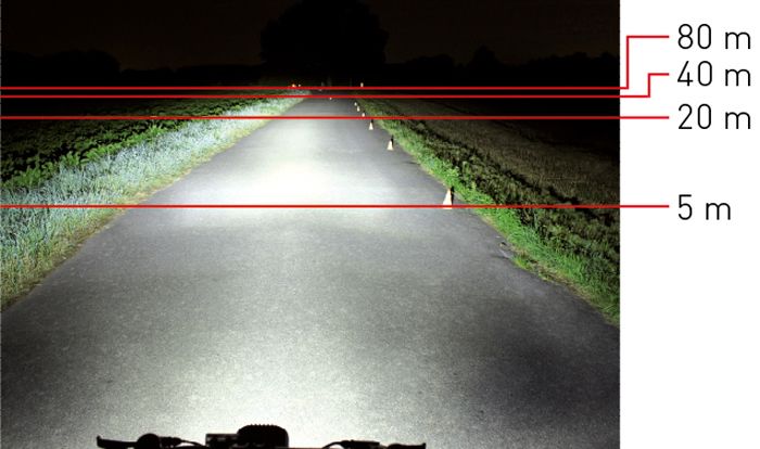

"Besonderes Extra des M99 Pro ist das geschwindigkeitsregulierende adaptive Lichtbild, worunter eine Anpassung der Helligkeit und Ausleuchtung des Lichtstrahles zu verstehen ist. Bei höherer Geschwindigkeit wird automatisch der Blick des E-Bike-Fahrers begleitet und gleichzeitig der Nahbereich verstärkt beleuchtet."
"Adaptive Low Beam
When the intelligent electronics of the M99 are connected to the main controller on a modern E-Bike the flexibility of the LED matrix can be used to adapt the beam shape to the riding speed. This speed controlled adaptive beam follows the focal point of the rider and extends the illumination of the road ahead at higher speeds while simultaneously increasing the near field illumination for better peripheral vision
Intelligent Energy Efficiency: Saves Up To 350% Energy
Flexible Eco Mode
The M99 headlight is designed for the highest energy efficiency and offers a wealth of intelligent energy saving modes that can be activated. By adapting the illumination to the riding situation, the Eco mode saves up to 50% energy in typical city traffic or in difficult terrain, without the rider having to do anything
Daytime Running Light 350% Less Energy Consumption
The finely adjusted ambient light sensor activates the highly efficient daytime running light when it is bright enough and switches on the powerful low beam when it is needed. This saves up to 350% of energy while at the same time increasing the visibility of the rider in daytime
Intelligent Brake Buffer (IBB)
The Intelligent Brake Buffer (IBB) software ensures that even in eco mode slowly ridden switchbacks or difficult sections are illuminated with full intensity of the low beam for up to ten seconds. At traffic lights or during longer breaks, the IBB software recognises the situation and switches to eco mode. As soon as the speed increases the light automatically gets brighter"

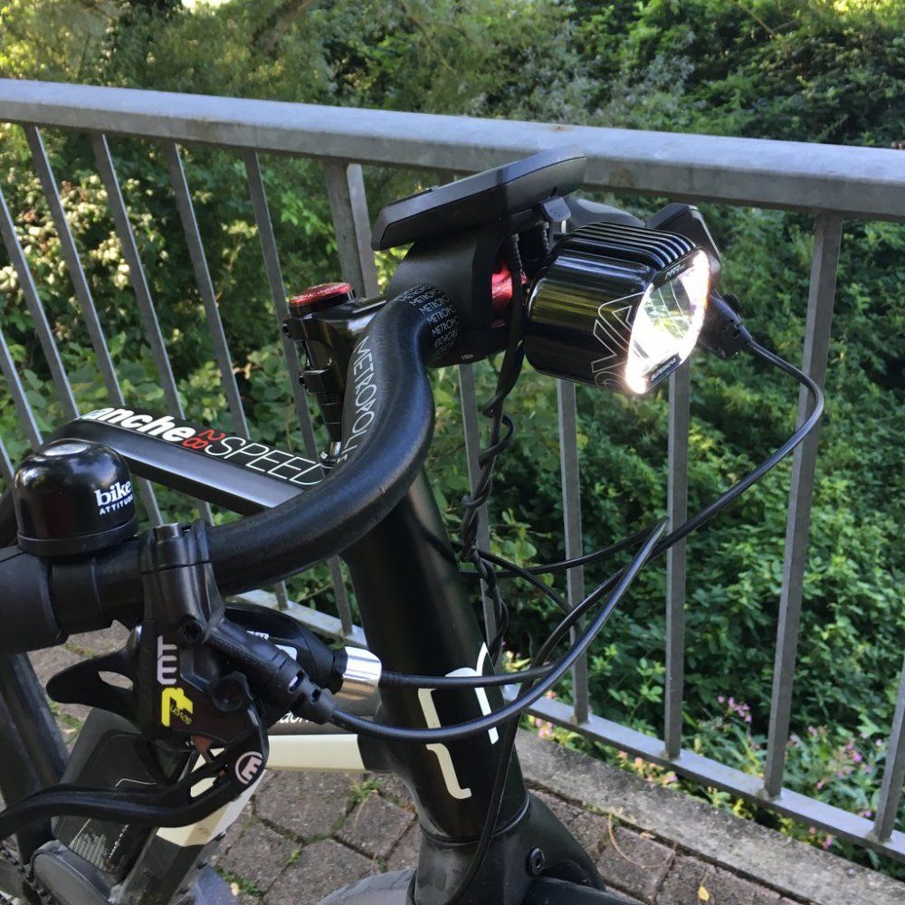

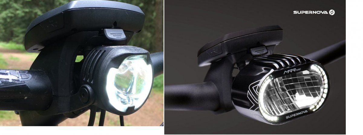

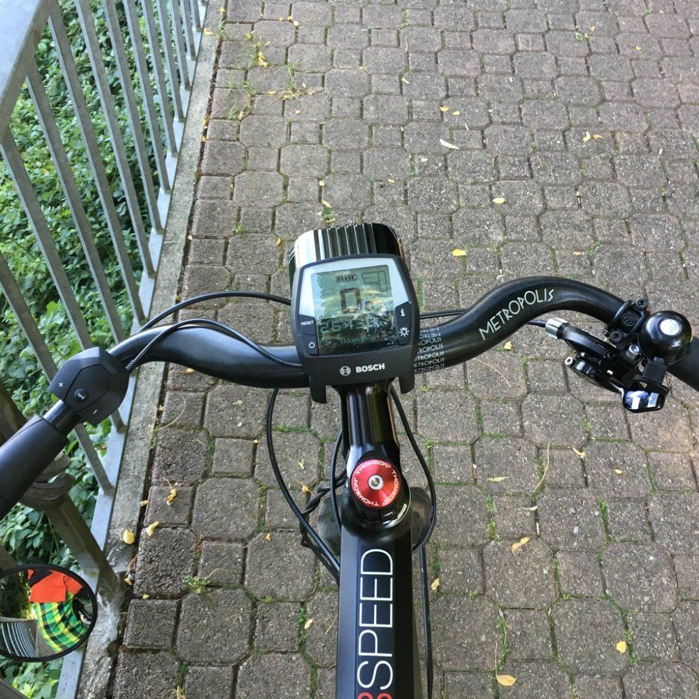

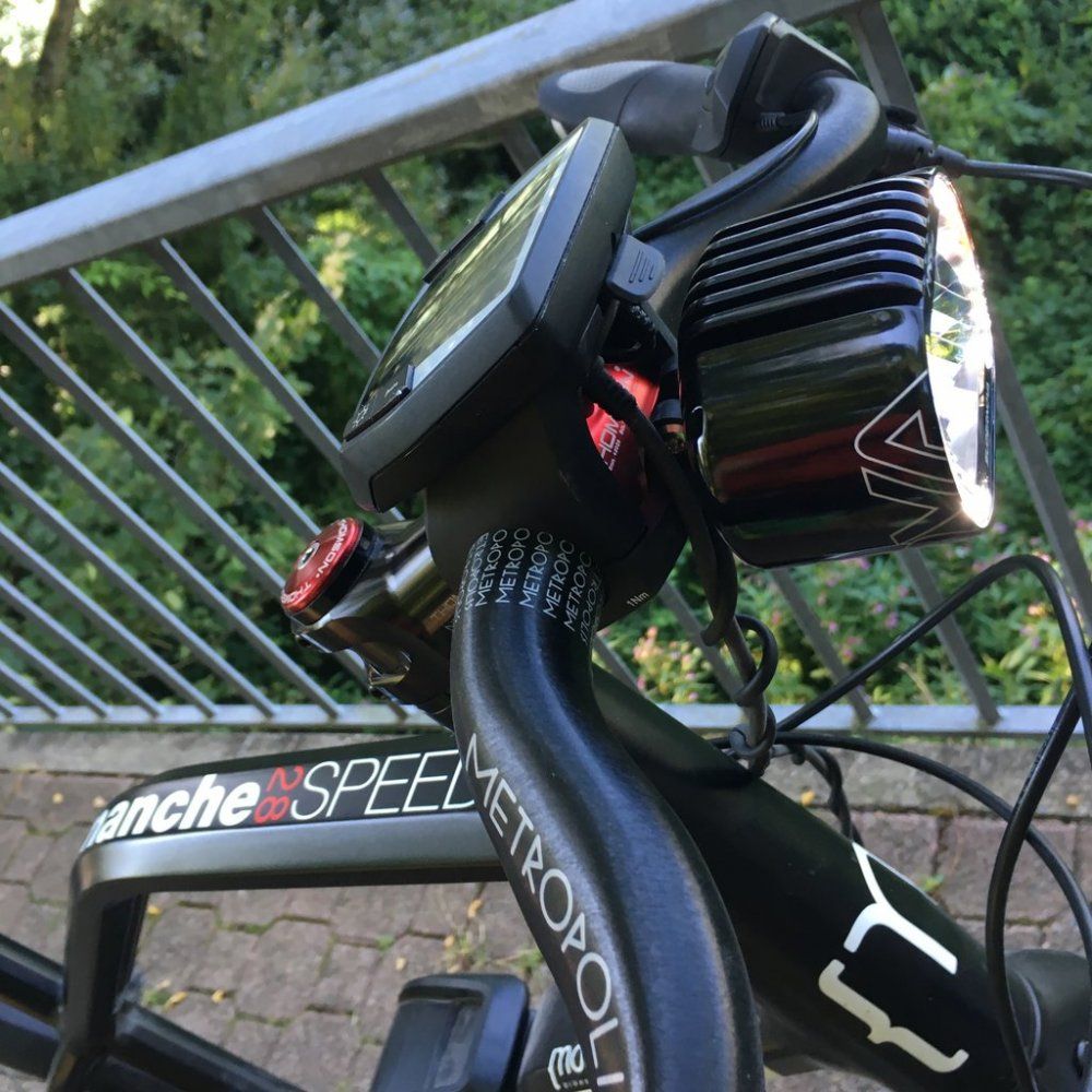

Das Dingens ist ja ein ganz schön fetter Lautsprecher. Da hat ein Mitbewerber schon was deutlich filigraneres im Köcher ...
hier ist der bessere Größenvergleich
