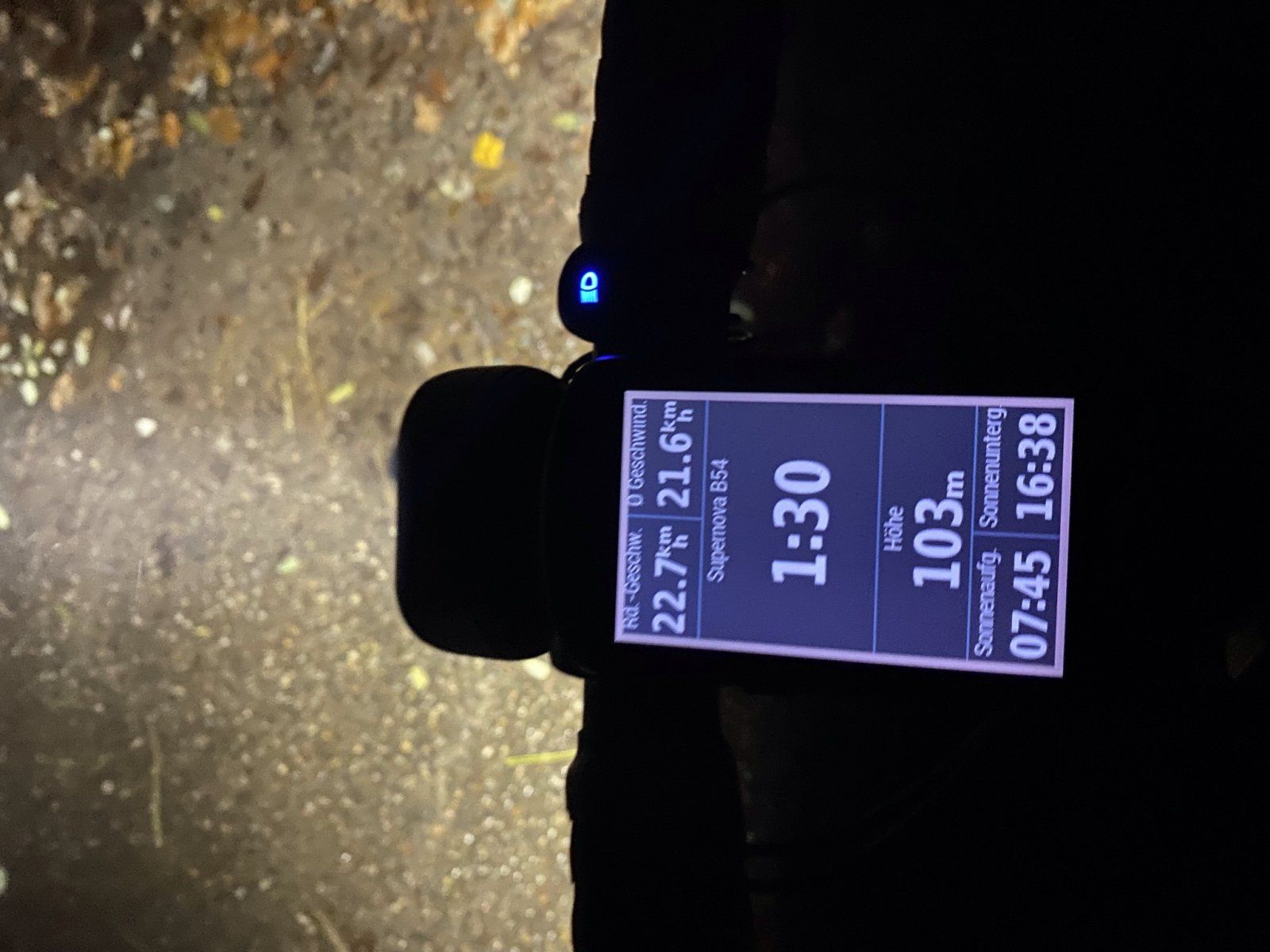

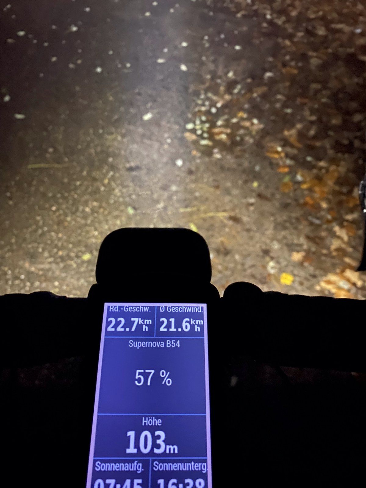

Interessant, was ich so über den Akku lese. Ich habe diese Lampe seit ca. 4 Wochen, habe aber bisher noch nicht wirklich getestet, wie schnell die Entladung voranschreitet. Mach ich mal ab morgen.
Von der Funktionalität und dem Leuchtbild bin ich begeistert.

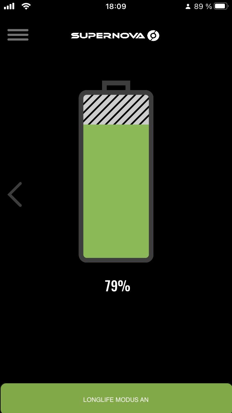

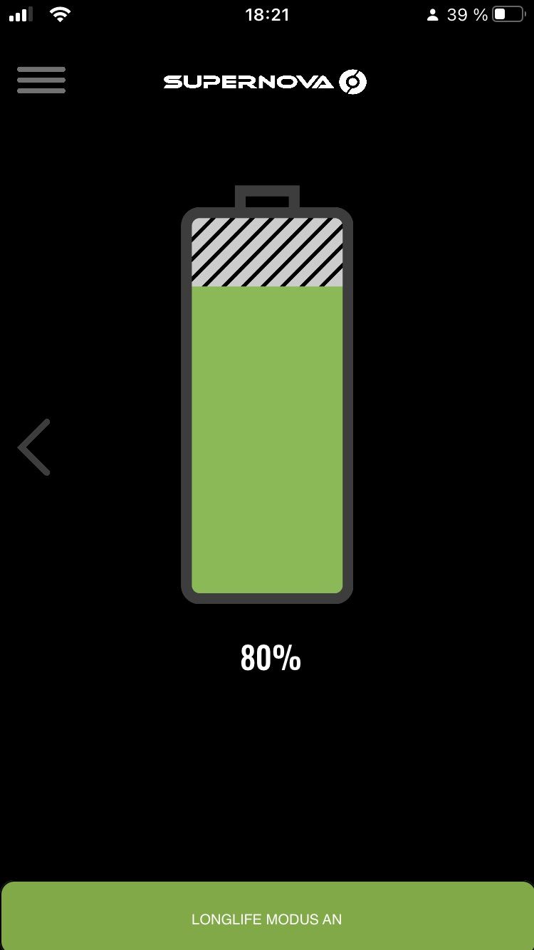

Kleines Update. Die Selbstentladung vom letzten Dienstag bis heute liegt bei 1%. Der Akku lag natürlich im kuschligen Wohnzimmer und nicht draußen.
