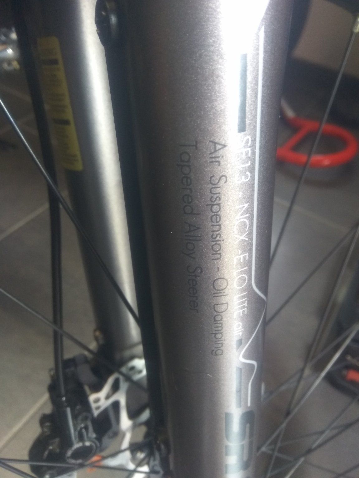

Guten Tag Forengemeinde!
Ich beschäftige mich derzeit damit, mein Rad für den Frühling fit zu machen.
Leider sind dabei einige Probleme mit meiner Suntour SF13 NCX E LO LITE AIR Federgabel aufgetreten - der Lockout funktioniert nicht mehr richtig.

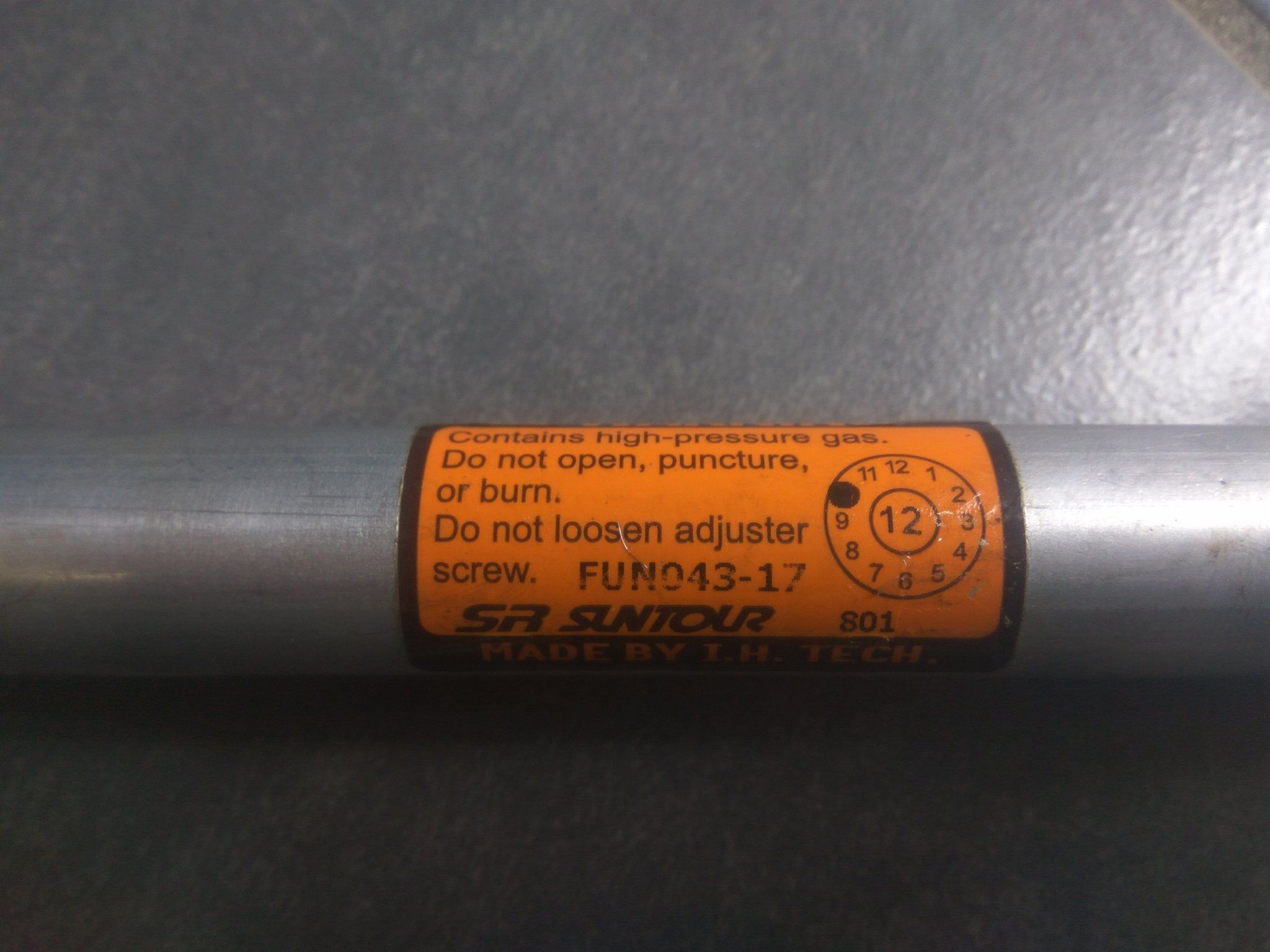

Ich habe daraufhin angefangen die entsprechende Gabelseite zu zerlegen. Dabei ist mir aufgefallen, dass der Pin, der oben aus der Gasfederkartusche heraus schaut, immer komplett in die Kartusche eintaucht. Von Hand kann ich ihn leicht herausziehen, er sitzt wirklich nur locker und ohne Widerstand in der Kartusche. Ist das normal?
Habt ihr eine Idee, wie ich den Lockout wieder in Gang bekomme?

wenn du von gasfederkartusche sprichst, bist du sicher, dass das die dämpfung ist und nicht die luftfeder? die rechte verbauseite spricht für die dämpfung, aber das ist ja kein muss
Vermutlich hab ich mich da etwas unglücklich ausgedrückt.
Die linke Seite der Gabel kann mit Luft befüllt werden, die rechte (von mir zerlegte) Seite nicht.
Ich bin mit dem Thema nicht all zu bewandert, entschuldigt bitte, wenn ich in einigen Bereichen etwas dünn mit Fachwissen bin :)
Ich habe vor dem Zerlegen der Gabel mal den Druck auf der anderen Gabelseite abgelassen. Die Gabel selbst war dann noch relativ fest. Auch lässt sich die Kartusche von Hand nicht komprimieren.
