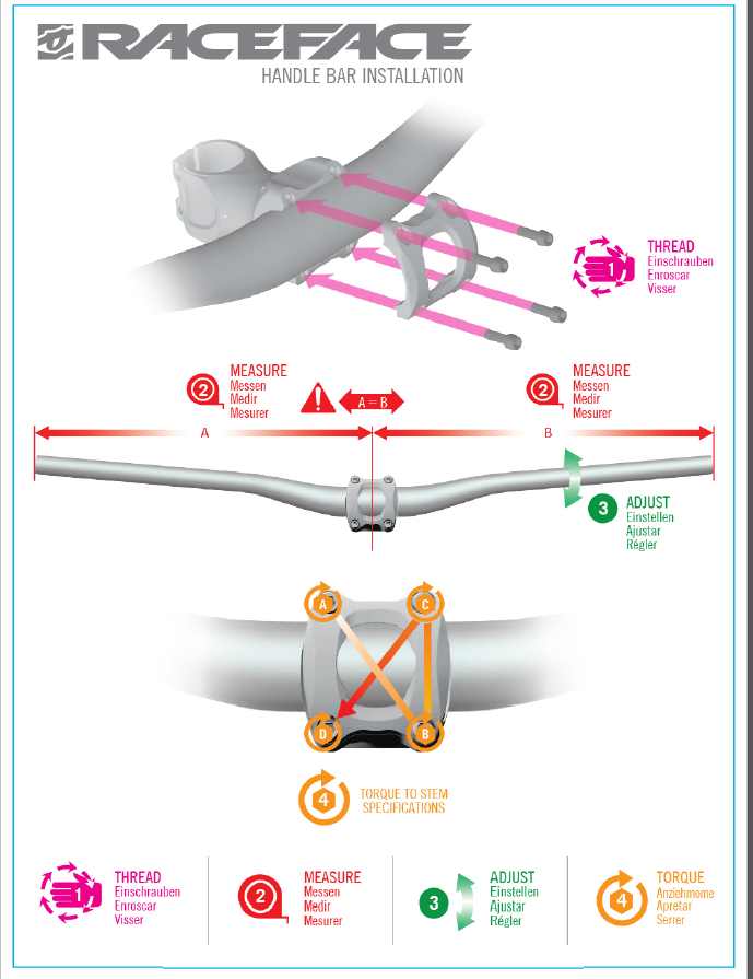

Ich ziehe die Schrauben im X system an, also unten links dann oben rechts und die daneben dann gleich nachziehen bis du merkst es stoppt an einer gewissen stelle, dann die nächste, um die schrauben auf die gleiche spannung zu bekommen, kannst du die distanz zwischen den alu teilen abmessen, umdrehungen reichen auch aus, falls du dir die merken kannst.
Manche Vorbauten verziehen sich nach links oder rechts meistens rechts, obwohl du alles zentriert hast.
