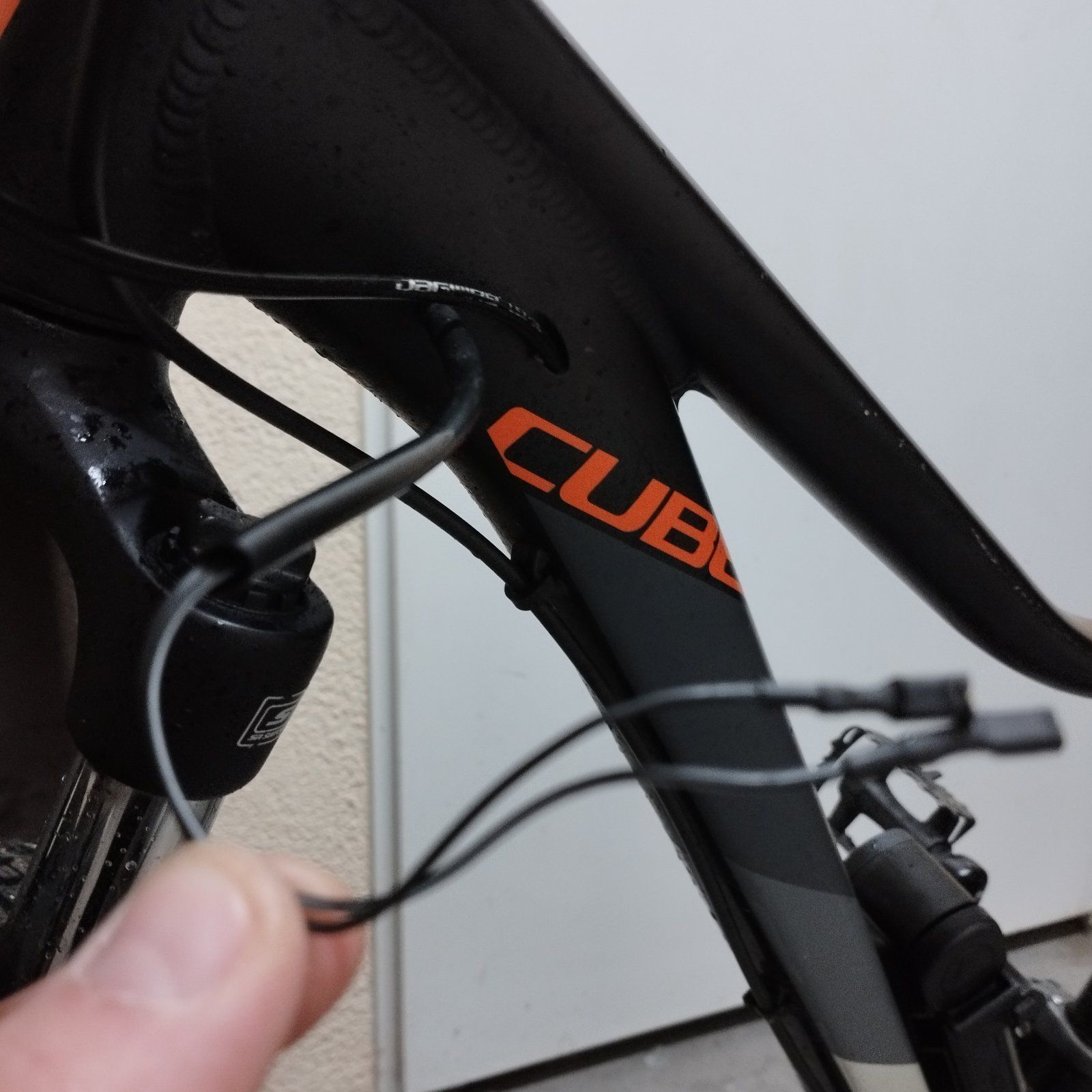

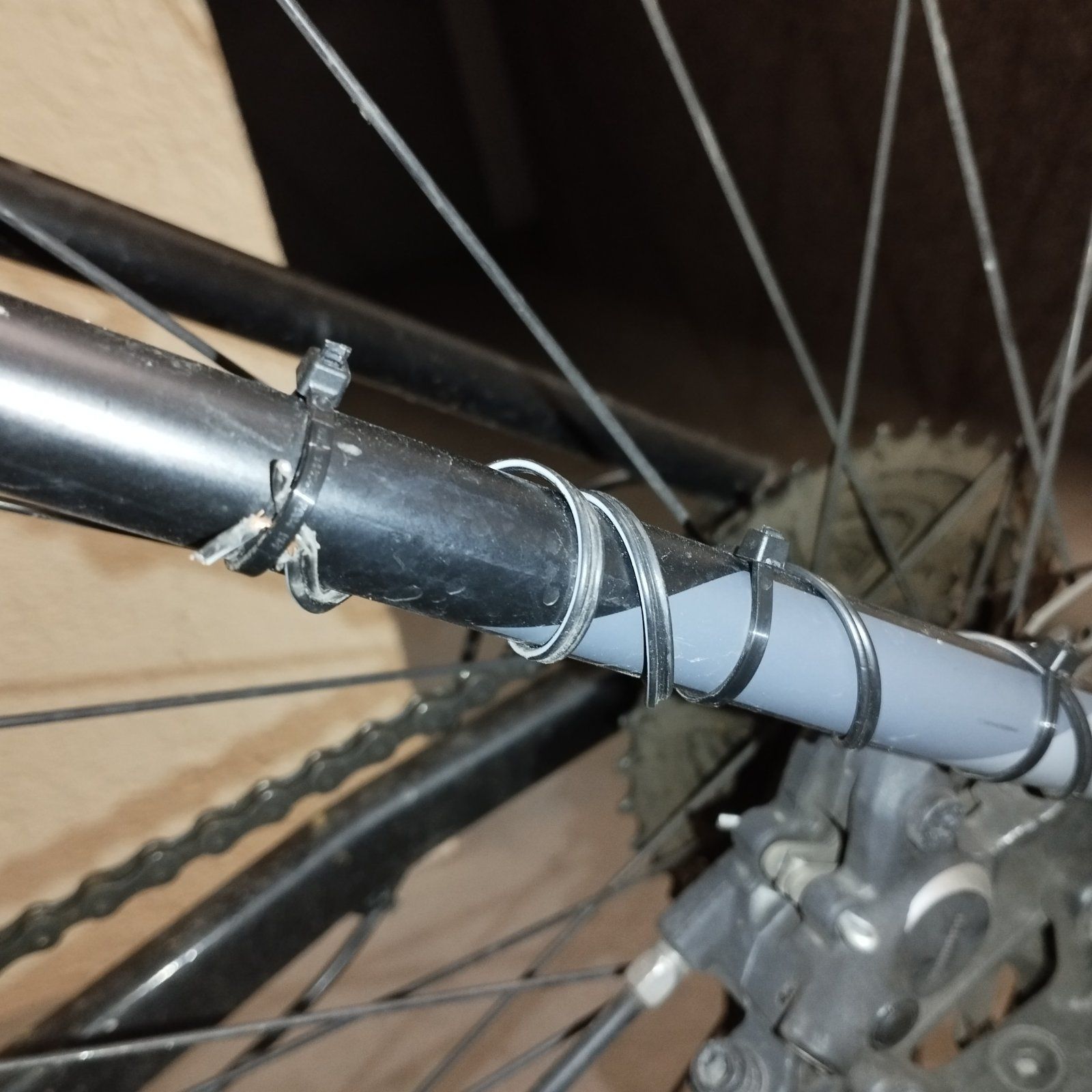

ich habe vorne einen Nabendynamo an meinem Fahrrad, an den ich das Vorderlicht angeschlossen habe. Zusätzlich habe ich ein weißes und ein schwarzes Kabel an das Licht angeschlossen, welche in den Rahmen des Fahrrads führen. Leider sind diese beiden Kabel am hinteren Teil des Rahmens abgetrennt. Könnten Sie mir ein Rücklicht empfehlen, das ich an diesen Kabeln anschließen kann?
Habe zwei Bilder hochgeladen, um mein Anliegen besser verständlich zu machen.
Vielen Dank im Voraus!

Entweder ein Rücklicht zur Montage an der Strebe - da wo das hoffentlich noch intakte Kabel endet
Beispiele:
https://www.bumm.de/de/produkte/dynamo-rucklichter/parent/333/produkt/333alk.htmlhttps://www.bumm.de/de/produkte/dynamo-rucklichter/produkt/331-2ask.html
oder Kabel verlängern und nach Belieben ein Rücklicht zur Montage Gepäckträger oder Schutzblech anbringen.
PS: Die Kabelenden an der Strebe hinten berühren sich, damit entsteht ein Kurzschluss, sobald das Kabel vorn am Scheinwerfer angeschlossen wird.

Hallo, vielen Dank für deine Antwort.
An ein Rücklicht an der Strebe habe ich auch gedacht, kann ich bei den beiden Modellen die Kabel die ich habe, daran anschließen?
Bei den Rücklichtern die ich mir im Geschäft angeschaut habe, waren immer eigene Kabel vorhanden und innen verbaut.
Wenn es Rücklichter mit eingebauten Kabel sind waren das sehr wahrscheinlich eBike Rücklichter für Gleichstrom. Die funktionieren nicht mit dem Nabendynamo.
klassische Rücklichter für Dynamos haben so kleine Stecker in die man Kabelschuhe einstecken kann oder Klemmungen für Kabel mit offener Litze
