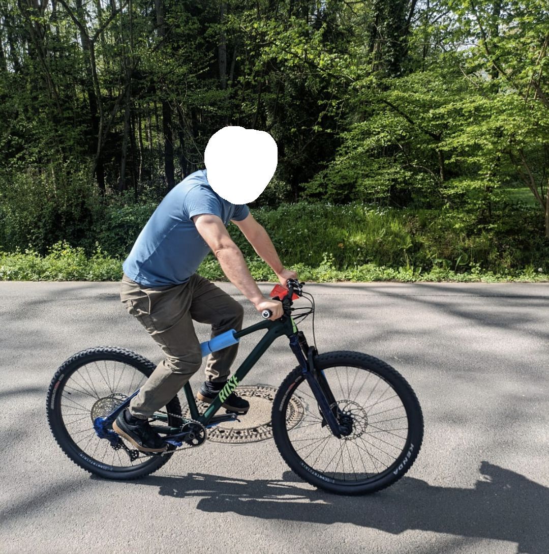

Ich habe meine Tochter mal auf die Schnelle knipsen lassen, wie es aussieht - vielleicht könnt ihr daran ja mehr erkennen.
Ist mit dem kurzen 45mm Vorbau bei +6° und alle Spacer raus, also tiefste Position auf dem Gabelschaft.

Da ist kein Spielraum mehr nach hinten. Ginge alles nur über den Vorbau...
Das hab ich bei deinen anderen Fotos schon vermutet. Der steile Sitzwinkel kommt dir nicht wirklich entgegen. Deine Sitzposition muss passen. Nur vorne was zu machen bringt da nichts. Brauchst wohl ne Stütze mit Setback. Ich bin ja auch immer noch überzeugt, das dieses ständige steiler werden der Sitzwinkel nicht gerade für jeden geeignet ist. Unsere Körper geben nun mal vor wie weit vor oder zurück wieder sitzen. Die Hersteller zwingen mittlerweile jeden auf diese extreme Sitzpositionen, nur weil es dann vielleicht im Uphill etwas besser läuft, weil mehr Druck da ist. Weiß nicht was der Quatsch soll, man kann auf einem Sattel wenn nötig auch paar cm nach vorne rutschen und trotzdem sauber treten.

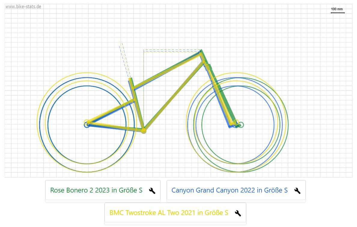

Hm, habe die beiden Tipps (danke dafür @dino113 und @Hip91 !) zusammen mit dem Bonero als Vergleich mal bei bike-stats.de eingegeben, sieht dann so aus wie im angehängten Bild.
Gegen das BMC spricht aus meiner Sicht, dass ich noch die Dropper nachrüsten müsste und halt z.B. beim Two "nur" ne Judy Silver verbaut wäre, erst das One hätte eine Recon SL, beide wie von @dino113 erwähnt mit lediglich 100mm. Also wieder Mehrkosten, die dann bei Neukauf nicht so sinnhaft sind. (Gebraucht möchte ich ungern kaufen, da ich keine bösen Überraschungen bei der Federung usw. erleben möchte, halte mich da nicht für kompetent genug, das einschätzen zu können.)
Canyon sieht wohl nach nem guten Kompromiss aus mit den 120mm der Fox und der sonstigen Ausstattung. Ist das 9er den Aufpreis gegenüber dem 8er wert?
Den Unterschied in der Kurbel merke ich wohl kaum, Kassette ist eh ein Verschleißteil und kann beim ersten Tausch geändert werden - bleiben die Laufräder (DT Swiss vs. Alexrims), die Schalthebel (XT vs. SLX) und die Bremsen (SLX vs. MT400).

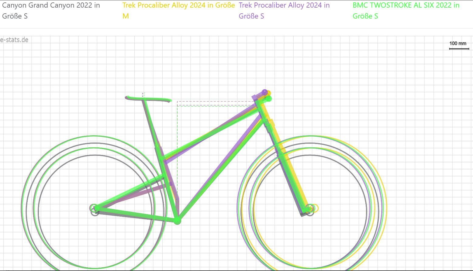

Am wichtigsten sind aber ja die Geos, habe sie mal eingegeben und als Bild angehängt – welche haltet ihr für die passendste?
Errechnete (und gerundete) Abstände Sattel – Lenker horizontal:
Grand Canyon in S: 641mm
Procaliber in S: 627mm
Procaliber in M: 643mm
Twostroke in S: 639mm
Das wirkt für mich, als ob das Procaliber in S evtl. auch zu kurz ist, deshalb auch das in M in der Überlegung.
Sattel zu Lenker in der Höhe:
BMC und Grand Canyon quasi identisch und am niedrigsten im Lenkbereich, das Procaliber S dann 15mm und das Procaliber M 20mm höher.

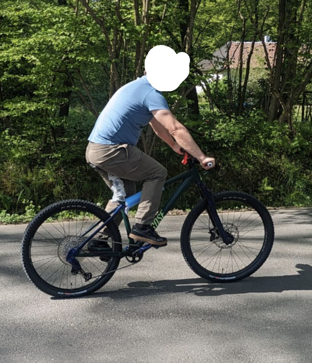

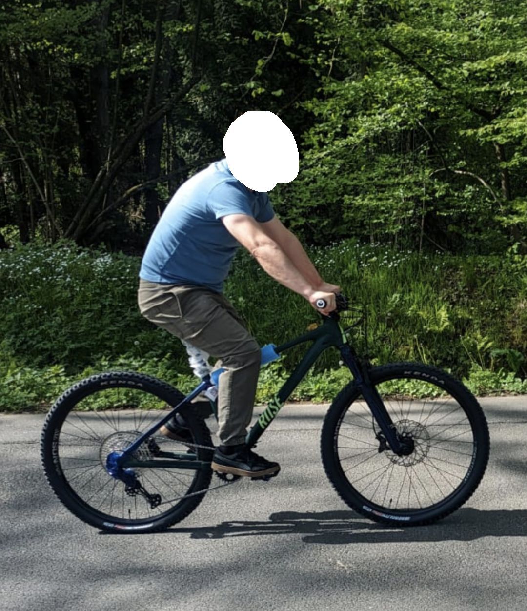

Wie versprochen hier Bilder des Grand Canyon.
Lenker noch in höchster Position, beim Sattel wären noch 1-2 cm Spiel nach hinten drin.
Fühlt sich schonmal angenehmer an, Lenkerposition noch absolut nicht optimal eingestellt und (wie auch schon beim Bonero) auch noch deutlich zu breit für meinen Geschmack.
Was denkt ihr, trügt mein Gefühl oder ist das hier jetzt wirklich erfolgversprechend?
Sieht deutlich besser aus als auf dem Rose.
Sattel noch etwas zurück und etwas höher. Vorbauhöhe wurde ich erstmal lassen.
Wie fühlst Du Dich auf dem Bike?
Fühlt sich generell gut an, kurze Proberunde durch den Wald gefiel mir.
Agil, Sitzposition ist ne gute Mischung aus entspannt und sportlich (für mein Empfinden).
Sattel ist bereits etwas höher eingestellt (ca. 1,5 cm), Sattel zurück probiere ich morgen mal aus.
Lenker passt noch nicht so ganz, der hat keinen Rise und der Winkel passt noch nicht optimal, aber das findet sich.
Danke für die Tipps, mit dem Rad wird's was!
