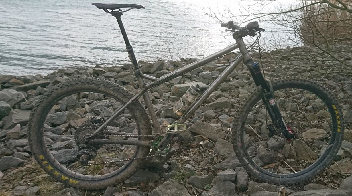

Ich stütze mich auf Strecke immer mit den Handballen auf die Griffe, könnte also auch 5cm weiter vorn greifen wenn das Rad länger wäre. Alle meine Bieks sind aber so relativ kurz und die Werte sind dort genauso.
Dann sind da gute 4cm Auszug dazwischen. Vllt sollte ich den Sattel wieder mindestens neutral stellen und mal etwas mehr Backsweep am Lenker testen.
