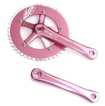

Die 960er-XTR hier sieht ja auch geil aus:
bricht dann aber mit gold/braun/schwarz. Hm,hm. Wart mal, von der pinken Kurbel unten gibt es auch eine bronze-Version. Da außer Griffen und Sattel sonst nix braun ist, könnte ich die ja farblich ans bronze anpassen ..
Das rosa hier ist ja geil, wollte ich einfach mal zeigen. Ob ich die für's Girl nehmen und dann auf 1x11 umrüsten soll? Dazu noch rosa Chris King-Naben und -Steuersatz :lol:
