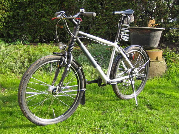

hallo azrael!
du meinst so was in der art:
in meinem rad ist die shimano nexus inter 8 premium eingebaut; gibt es für ca. 170€ (für ca. 140€ gibt es eine einfacher gedichtete, schwerere version)
varadero
