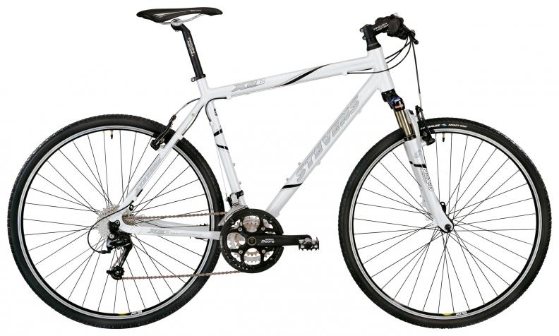

Ich habe leider das gleiche Problem: Stevens X6 und Roemer Jockey Relax
Ich verstehe leider nicht wie ich die Halterung des Jockey Relax am
Sattelrohr befestigen kann, denn dort läuft ja das Kabel der
Gangschaltung entlang.
Auch hat die Halterung nur 1 - 2 mm Abstand vom Hinterrad, weiter
herunterschieben kann ich sie nicht dann berührt sie das Hinterrad.
Ich bin in Suedostasien und habe mir das Stevens aus Deutschland schicken lassen und den Jockey Relax im Flugzeug mitgebracht, beides ein Riesenaufwand und Teuer (Einfuhrsteuer etc.).
Wie kann ich dieses Problem lösen?

Ich habe ja ein S7, da sieht es aber genau so aus mit dem Schaltungszug *kotz*
Ich habe den Sitz nun am x6c meiner Frau montiert, diese hat die Damen-Variante des X6, da passt es. Eigentlich ein Witz das man nen "popeligen" Kindersitz nicht an einem MTB "mal" eben montieren kann....
Es gibt aber noch einen anderen Halter, dieser ist flacher, jedoch passte der aufgrund des Rahmen-Rohres (Sattel *-Durchmesser) nicht, genau wie der den Du da verbaut hast...da packen die Schrauben nur ein paar mm, finde ich riskant und gefährlich für nen Kindersitz, bzw. für das Kind welches in diesem sitzt.
Auf dem X6c klappt das....wenn auch nicht so erwünscht war. Da ich nun immer mit dem Bike meiner Frau fahren muss....
