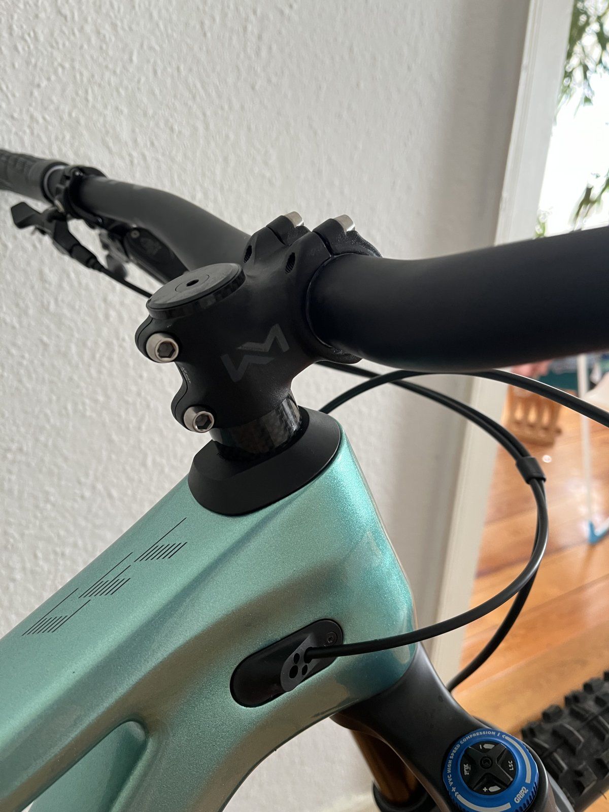

Hallo, ihr kennt die "optische" Lösung von Canyon, um normale Vorbauten zu wenden?
Ja, ich habe mir nicht alle 117 Seiten durchgelesen...
Ich benutze ihn erstmal für etwas Farbe am Rad oben...bis die richtige Lenker- Vorbaukombi kommt...
Das Teil hat mir neulich bei einer Veranstaltung ein netter Canyon Mitarbeiter in die Hand gedrückt...Ich soll es keinem verraten...
Upsi...
Die Jungs und Mädels an den Kommunikationskanälen mal FREUNDLICH nach EP0880 fragen...

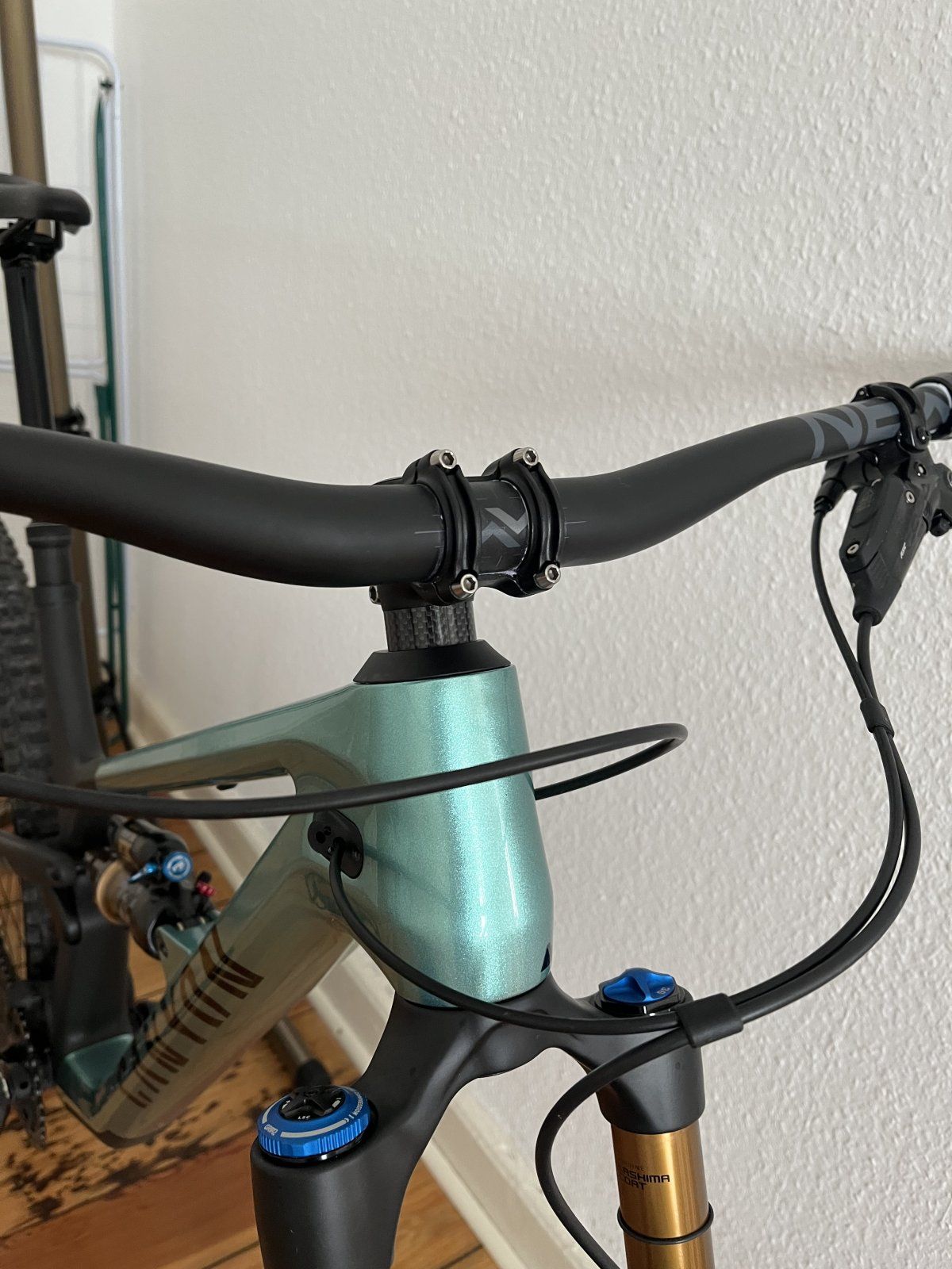

Anhang anzeigen 1737974Ich will Euch noch zeigen, wie es am Ende aussieht...
...meist Du das so? Ich habe mich mal selber zitiert

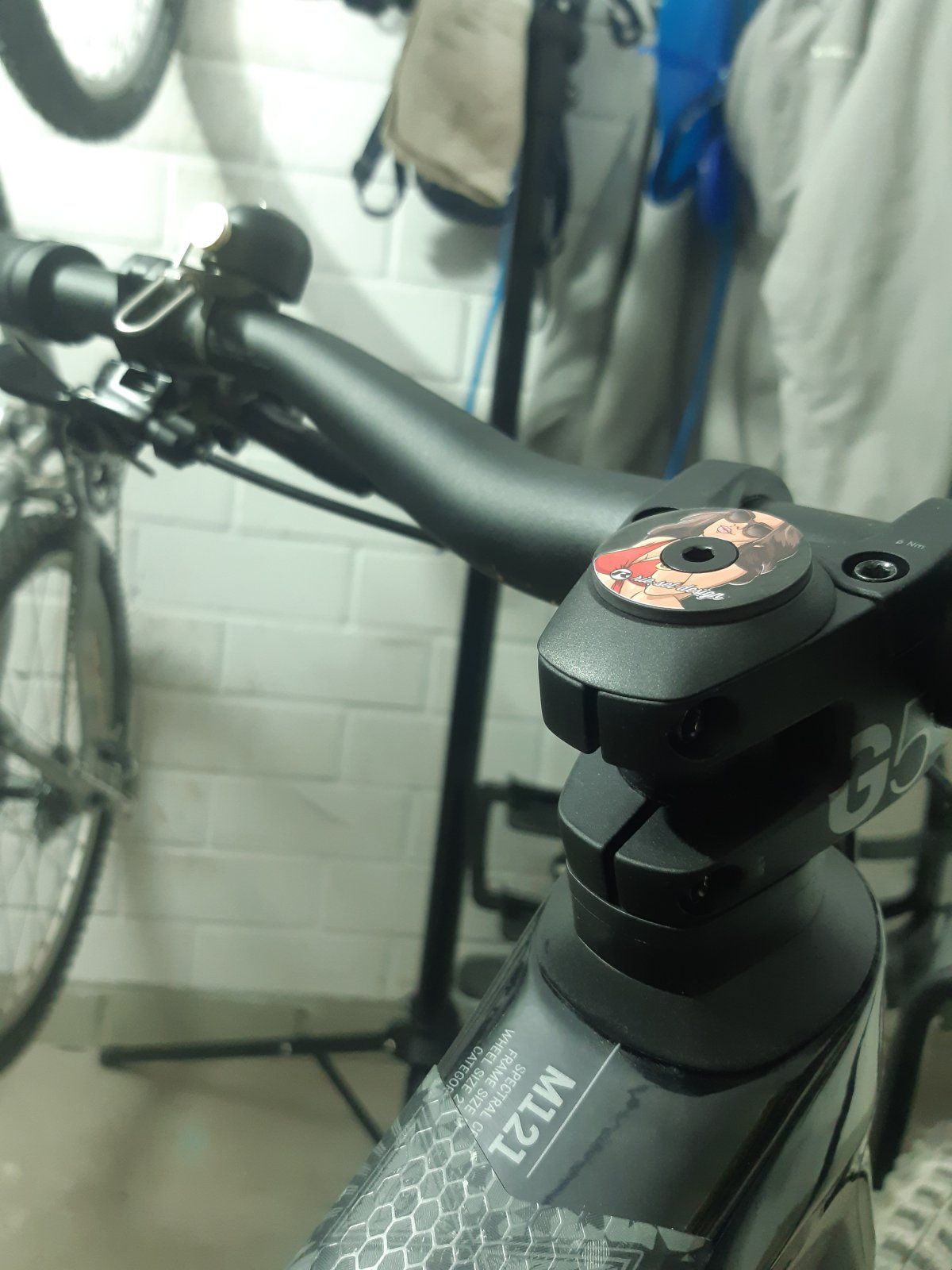

Ich habe gestern einfach mal mit der Originalkappe getauscht. Ich find es jetzt garnicht so schlimm. Man muss halt die Nöbbsel abschneiden. Glaub ich lasse es jetzt so

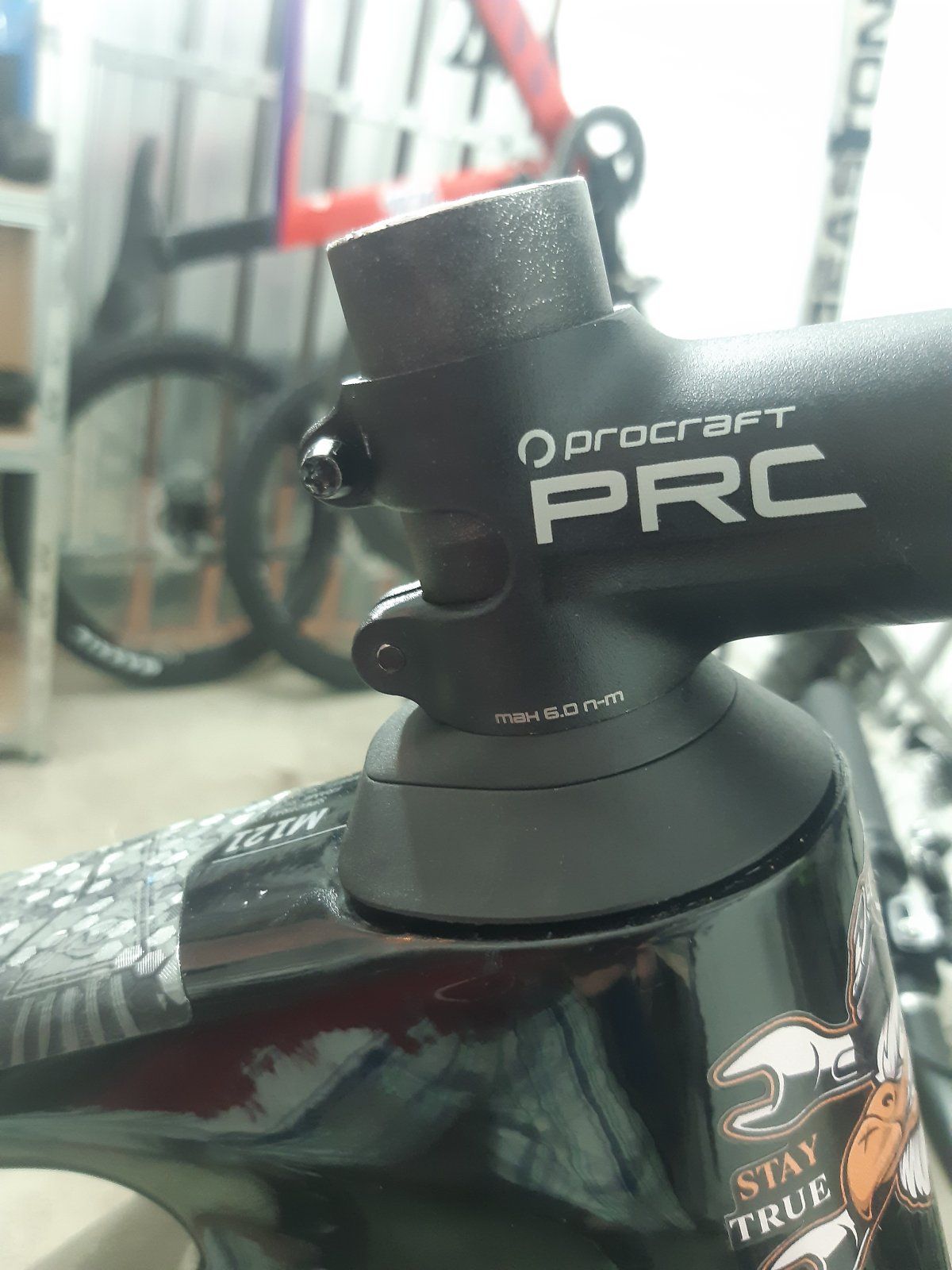

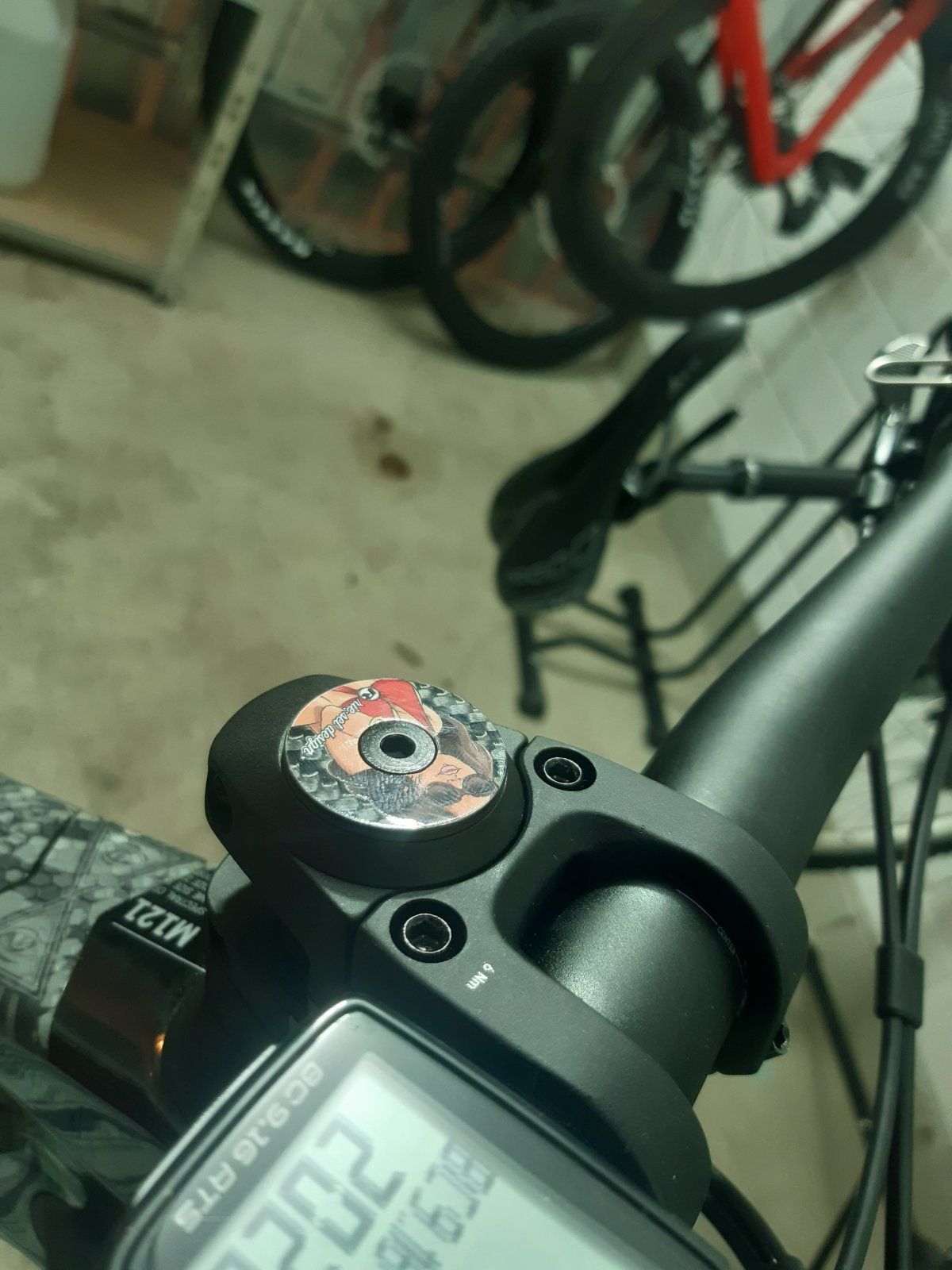

Hi,
Schau im Haupt-Faden des 21er Spectrals nach meinen Beiträgen, zB Nummer 752ff
Dort ist erläutert, was man alles braucht, wie der Umbau ist u wie es funktioniert bzw was das Ziel ist.
Mit dem Deckel des CC ZS49 und dem geänderten Aufbau unterhalb bekommt man eine optisch gute u technisch hervorragende Lösung. Bei vielen (inkl mir damals) hat es Knarzen durch Wasser u Schmutzeintritt wg Deckel ohne Dichtung einfach behoben. Ich hatte die Lösung 1,5 Jahre problemfrei im Einsatz u kann es nur empfehlen. Egal, ob mit dem Werksvorbau oder was anderem, schon allein wg der Dichtung und, weil die Teile aus Alu u einfach druckstabil sind u die Vorspannung sauber halten.
