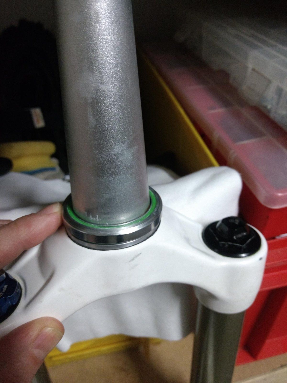

Hallo,
das untere Lager meines Steuersatzes hat leider den Geist aufgegeben, ich habe mir daraufhin dieses https://www.bike24.de/p160994.html hier als Ersatz bestellt.

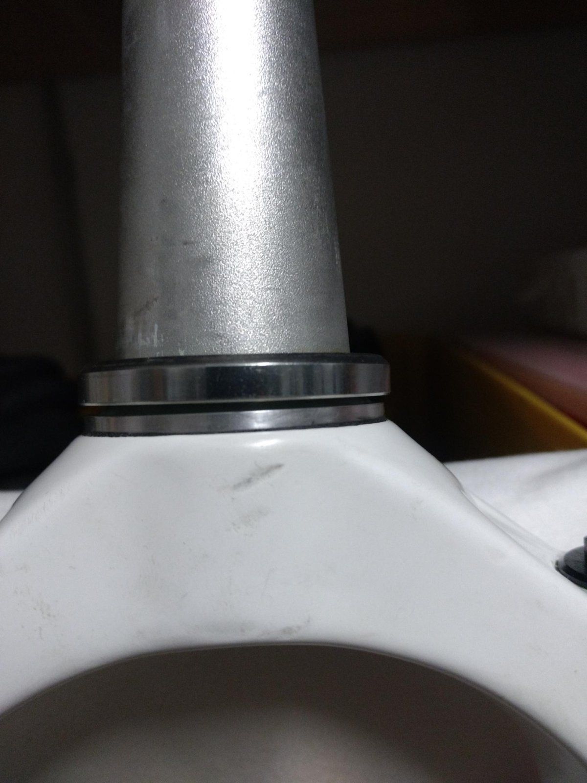

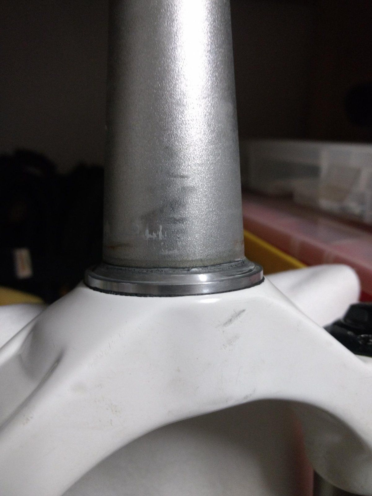

Die Lagerschale passt wunderbar in der Rahmen, allerdings stimmt beim Innendurchmesser des Lagers und des "Unterteils" also, das was zwischen Lager und Gabelbrücke aufliegt irgendwas nicht.
Das Unterteil lässt sich nicht bis zum Ende des Gabelkonus aufschieben. Es verbleibt ein Spalt nach unten von 1mm. Schiebe ich dann das Lager über den Schaft, hat das natürlich Spiel.
Selbst wenn ich nur das Lager über den Schaft schiebe, es also auf der kleinen Wulst des Konus aufliegt, ist der Innendurchmesser etwa 0,5mm zu groß. Das Lager hat also immer Spiel.
Ich würde gerne wissen welche Größe ich brauche.
Gabel ist eine RockShox Lyrik RC2 DH von 2013

Mein erster Steuersatz, den ich wechsel :/
Mir war nicht klar, dass die "Wulst" der alte Konus ist. Wie bekomme ich den am besten runter?
Mit breitem Schlitzschraubendreher abhebeln. Oft hat es eine Nut an der Gabel, damit das besser geht. Dort anfangen, dann rundherum mit wenig Gewalt nach oben drücken. Zum Schutz von Kratzern einen Lappen über die Schraubendreherklinge. Den neuen wirst Du auch auftreiben müssen. Da es ein Cane Creek mit Lippe ist, fällt wärmen weg. Ich klopfe den Konus jeweils mit einem nicht allzu harten Holzstück gleichmässig rundherum nach unten.
Versuch mit einem scharfen, dünnen Messer zwischen Gabelkrone und Konus zu kommen, dann vorsichtig Hebeln bis ein Spalt entsteht, in den du einen breiten Schlitzschraubenzieher rein kriegst. Dann vorsichtig hebeln, immer im Kreis rum.
Warm machen und die klinge eines Cuttermessers in den Spalt klopfen. Rings herum. Dann mit 2 Klingen über einander genauso machen. Dann eine Klinge und einen Schraubendreher.
Den neuen Konus quch warm machen. Dann geht er leichter drauf.
