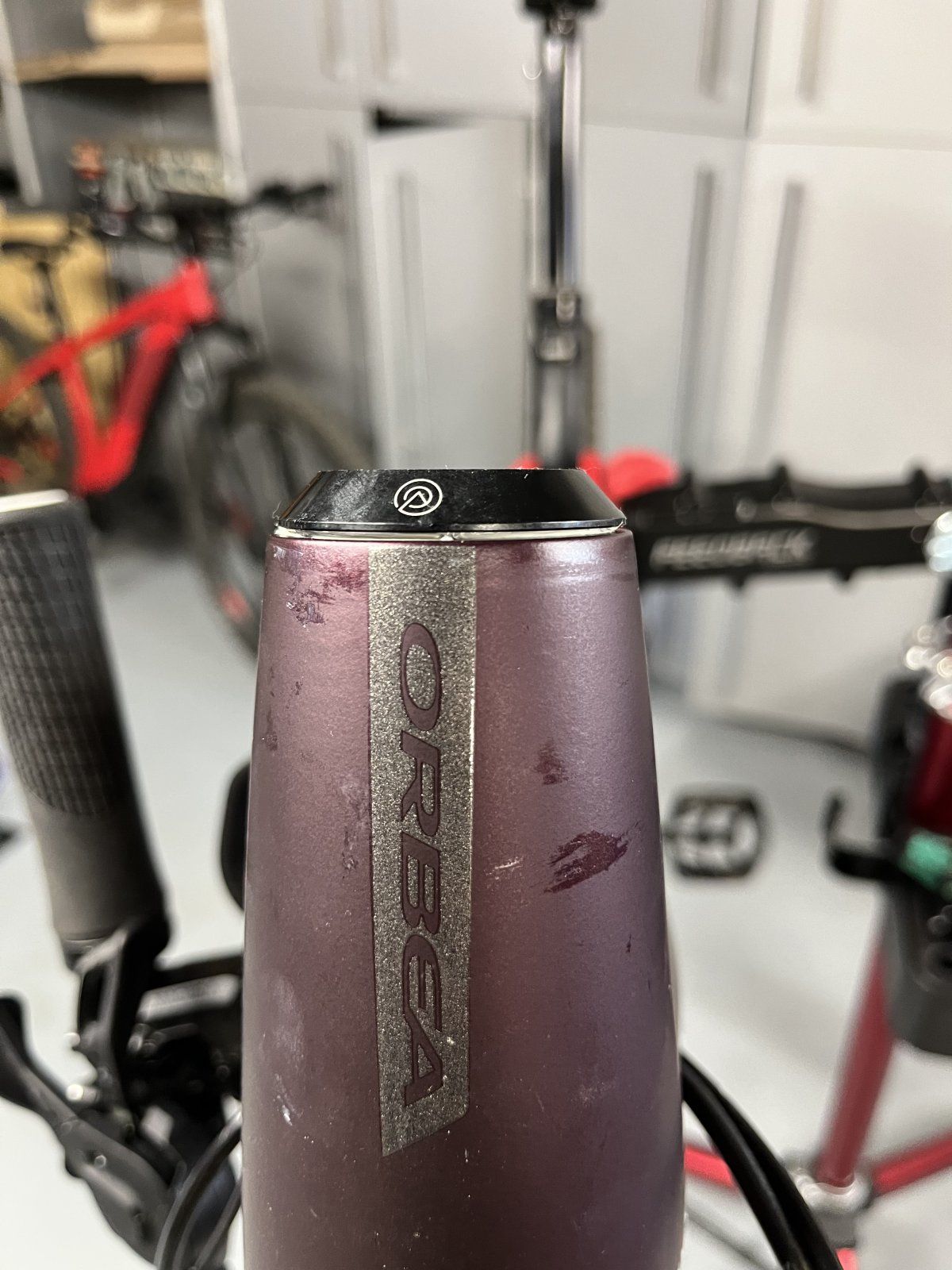

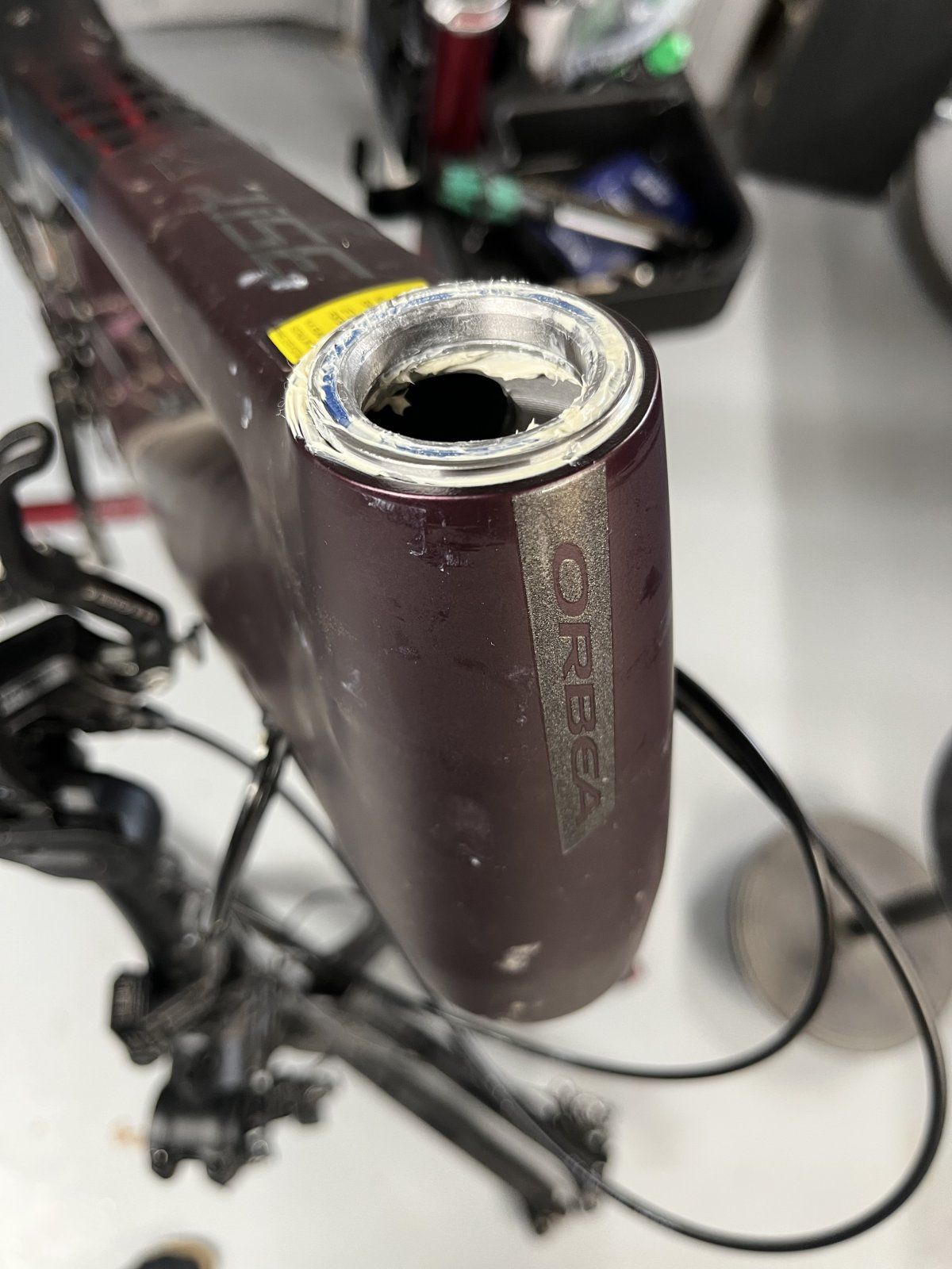

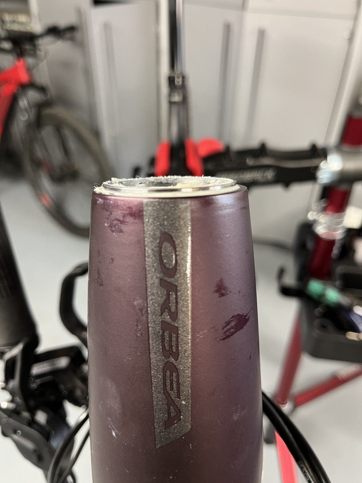

ich habe da mal eine frage. Ich habe mir ein neues Orbea Rise gekauft und leider knackt es schon nach 300km. :( Ich habe daraufhin mal die Gabel abgebaut und mir den Steuersatz angeschaut. Das Lager hatte schon einen leichten Rost Ansatz. Ist es normal das das obere Lager knapp 2mm rausschaut? Richtig dicht macht die obere Abdeckung das Lager nicht. Finde dazu leider nichts im Netz. Bei meinem alten Canyon war das Lager fast immer bündig zum Rahmen.
Könnt ihr mir helfen? Danke schonmal.

Danke dir für die Bilder. Ne glaube nicht das es daher kommt aber gut ist das ja auch nicht da ich ja dann jedes Mal wenn ich mit dem Wasserschlauch das Rad sauber mache das Fett rauswasche. 😩 Gibt es dafür wohl distanzscheiben die das Lager vor Schmutz schützen? Ohne ne höhere Staubkappe?
Das weisse Fett wird ausgewaschen, nichts vom Lager. Ist auch nicht notwendig. Knackt bei allen meinen Rädern ohne Fett nicht. Der Überstand ist gewollt, ist ja auch das passende Oberteil.
