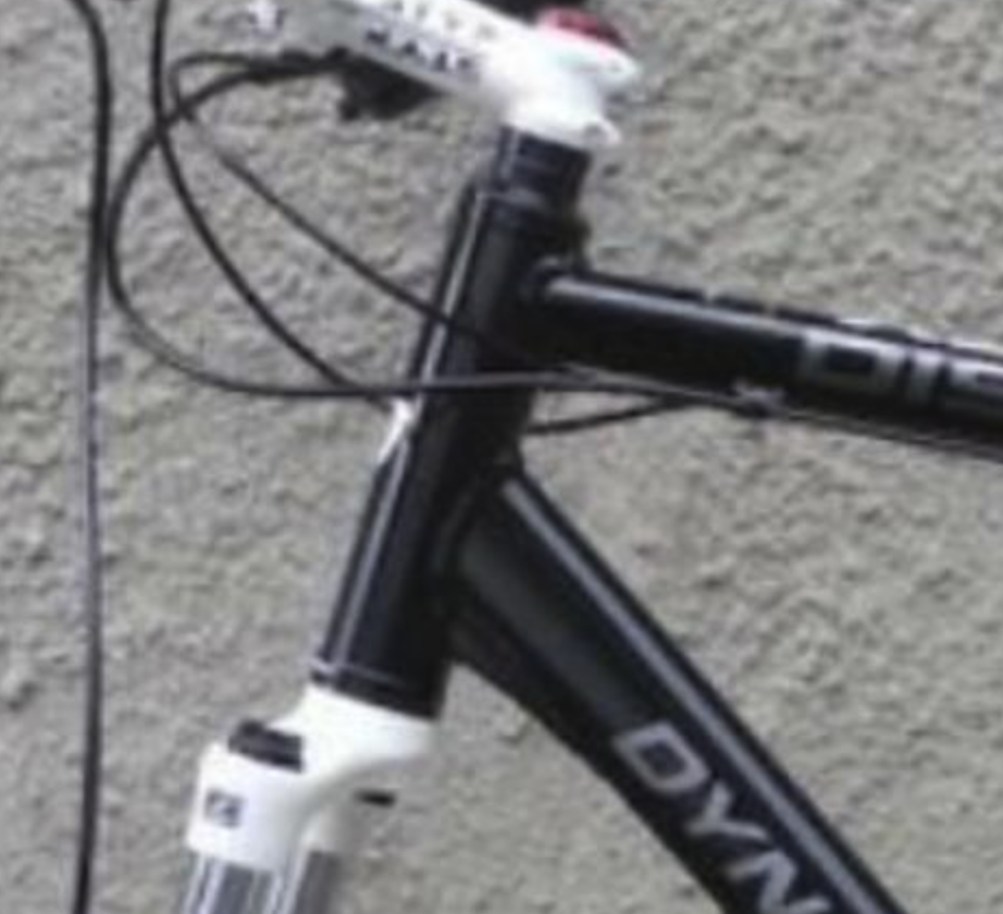

Nun wollte ich mir einen neuen Steuersatz bestellen, kapituliere aber vor den Angaben. Leider bin ich gerade nicht vor Ort um Bilder machen zu können, daher welche, die ich im Netz gefunden habe.
Oben und unten sind es jeweils gemessene 50mm außen am Steuersatz, falls das hilft.

50mm Außendurchmesser des Steuerrohres ist tatsächlich gängig für ZS44, aber warum sehen die Schalen des Steuersatzes auf dem Bild des Rades wie externe Lagerschalen (EC) aus?
Das liegt am Rahmen. Das Steuerrohr hat so eine Form, ähnlich einer Vase oder Pokals. Die Schalen liegen innen.
Mach mal Bilder bei abgenommener Ahead Kappe.
Den unteren Gabelkonus hast du umgebaut?
Wie gesagt, Bilder kann ich leider gerade nicht machen, da nicht mehr vor Ort. Aber Konus habe ich umgebaut. Das ist meine erste selbstgekürzte Gabel, ich denke der Fehler liegt in meinem Einbau (Schaft noch zu lang bzw. höheren letzten Spacer nehmen).

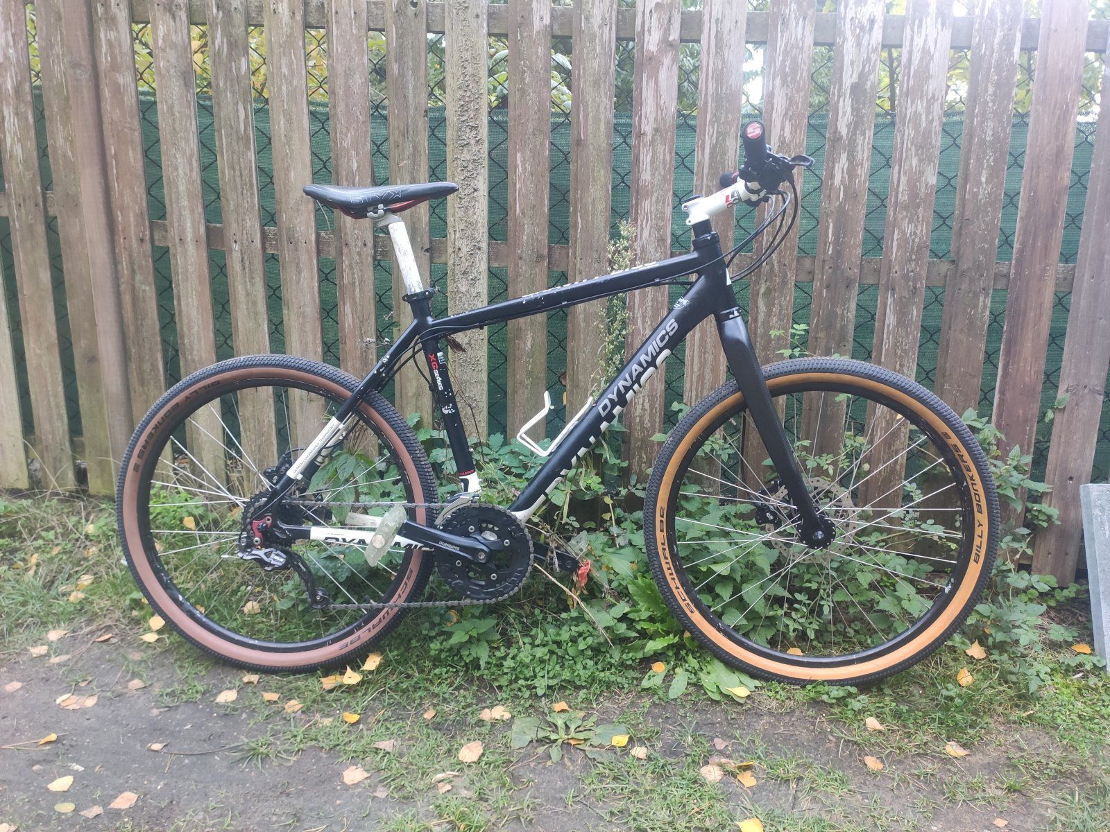

Heute fertig gemacht, Probe gefahren und für gut befunden. 12,5 kg mit Allem sind für mich gut und für im Dorf rumcruisen braucht's keine Federgabel.
