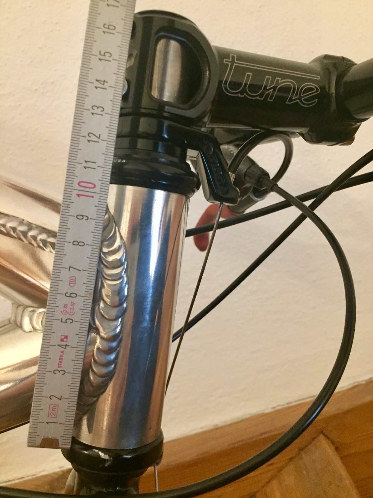

hi,
ich bin gerade dabei ein 90er GT Zaskar aufzubauen und mir fehlt nur noch die Starrgabel. Eigentlich wollte ich das Bike mit einem Bees Steuersatz und einem Tune Vorbau Geiles Teil (Ahead) aufbauen. Allerdings komme ich da insgesamt auf ca. 233 mm (160 mm Steuerrohr + 33 mm Steuersatz + 40 mm Vorbau). Und dafür findet sich auf eBay leider kaum eine Gabel : / Ganz zu schweigen von der 98er SID, auf die ich auch mal geschielt hatte.
Daher meine Frage: ist wie lang ist denn das Steuerrohr an einem 18 Zoll Zaskar? Vielleicht könnte ich da die entscheidenden Millimeter einsparen. Habe leider nach langem suchen keine vernünftigen Specs finden können. Wäre toll wenn jemand das bei seinem Zassi nachmessen könnte oder einen Link zu einem Spec Sheet hat : ]
So Schaft Verlängerungen a la https://www.bike-components.de/de/B...Ahead-Vorbauten-p12464/silber-1-1-8--o300069/ sind ja doch nichts, oder? Hat da jemand Erfahrungen?
Danke
PS: ich weiß, dass ahead nicht ganz zeitgemäß für den 90er Rahmen ist ; ]
Mein 18“ 92er LE hat 10,5cm Steuerrohr
Die eingebaute Bologna Gabel hat einen 19cm Schaft, so zum Größenvergleich...

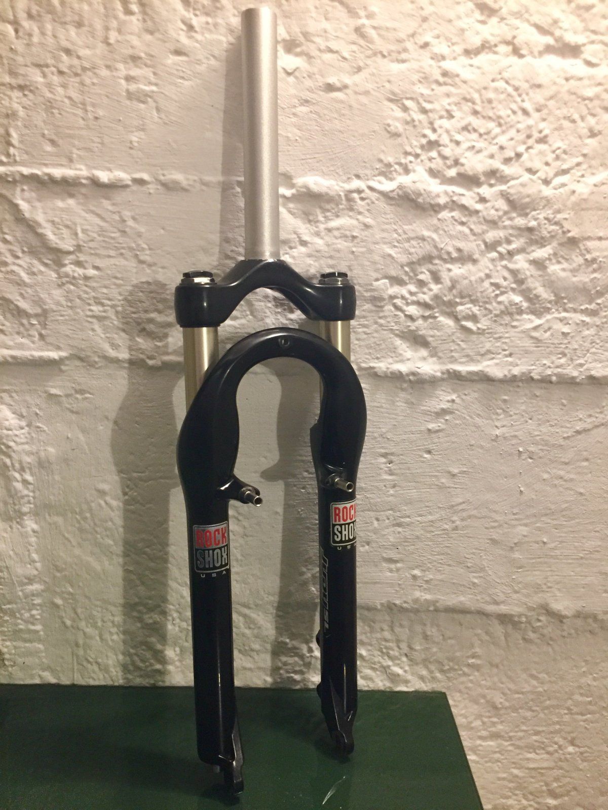

Falls du noch eine 80mm-Federgabel mit Zaskar-tauglicher Einbauhöhe suchst, hätte ich noch eine hübsche Judy SL, ca 1600g, 19cm Schaft, mit Risse Racing Kartusche und frischem Ölservice im Regal. Mein Zaskar bleibt jetzt doch starr.
