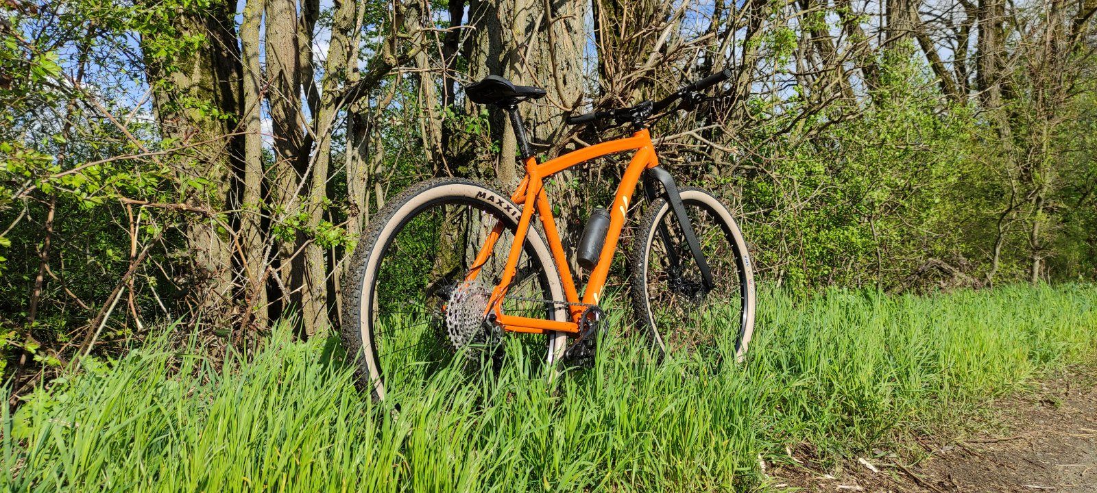

Ich wollte hier auch mal meinen ersten Komplettumbau zum Besten geben. Ich wohne im Taunus und möchte ab und an mal mit dem Rad ~30km auf die Arbeit fahren. Anfangs noch mit viel Wald und Waldautobahn, später dann betonierter oder asphaltierter Radweg. Da ich mal mit einem Crosser eines Kumpels unterwegs war (Krummlenker...) und ich mich absolut unwohl gefühlt habe, fiel die Entscheidung eher auf ein MTB Hardtail als ein Gravelbike oder ähnliches.
Das Bike ist das ausrangierte 29er Hardtail meines Vaters der nun auf ein Turbo Levo SL auf- bzw. umgestiegen ist: Ein Steppenwolf Timber LTD (leider fehlt mir ein altes Foto in freier Wildbahn - werde Daddy nochmal anfragen)

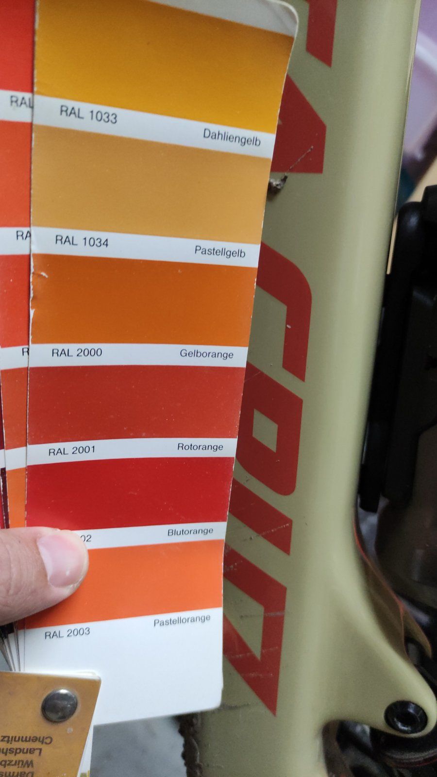

Montiert war eine ziemlich schwere SR Suntour Gabel (knapp 3kg) und eine 3x8 Shimano Acera Schaltung. Ich wollte eine cleane und coole Optik. Zudem fände ich es cool, wenn es die Farben meines Hightower (2020 Desert) hat - nur invertiert. Schrift in Beige, Rahmenfarbe in Orange. Also RAL Farbkarte raus und Farben aussuchen.

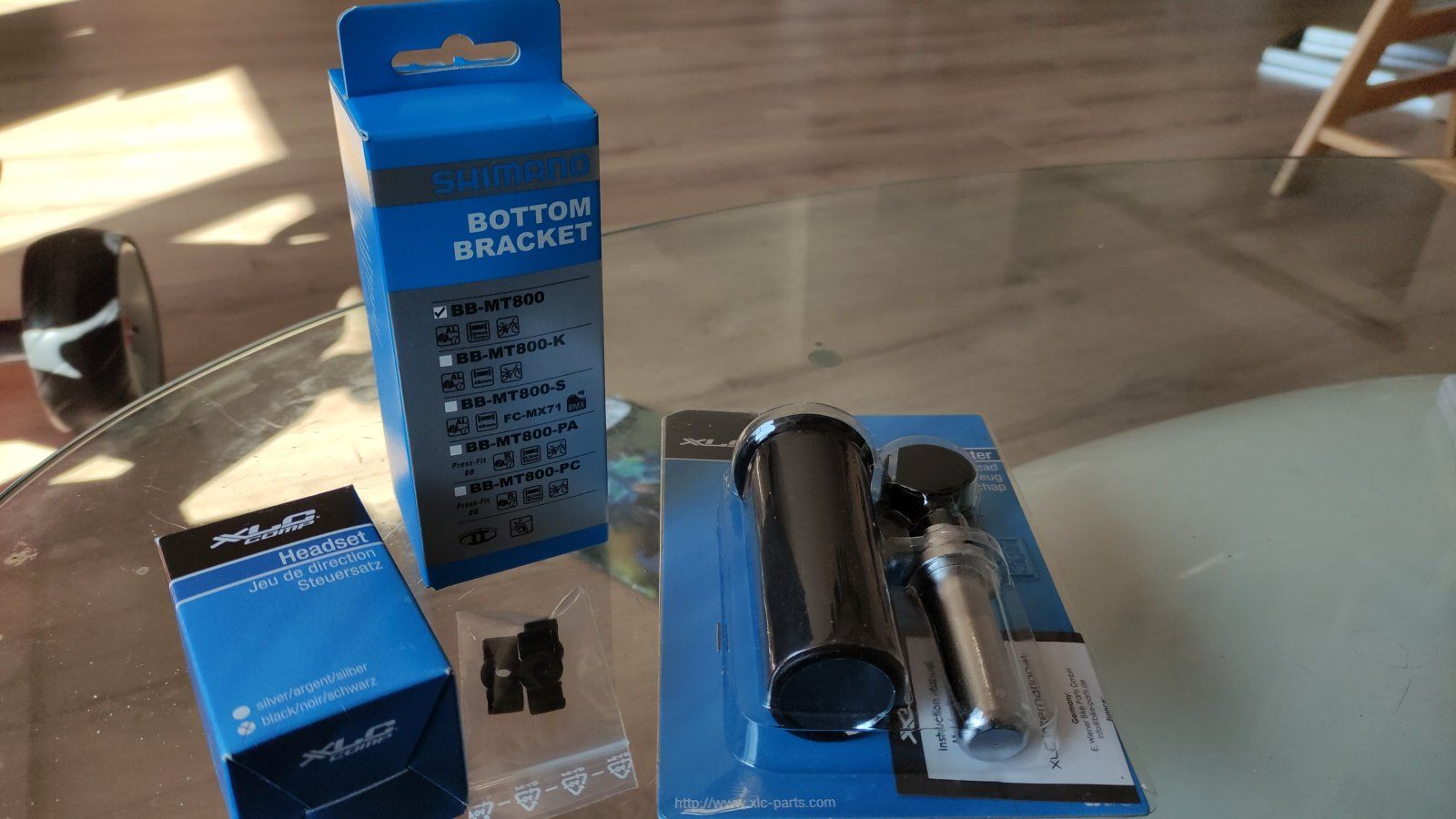

Weiter ging es mit der Auswahl der Komponenten - da ich (eigentlich) einen Frau-verträglichen Low Budget Umbau geplant hatte wollte ich kostspielige Komponenten wie Laufräder, Naben etc weiter verwenden. Daher: 1x11er Deore Gruppe mit 11-51er Kasette. An Shimano Komponenten zu kommen war aktuell etwas schwieriger als Gewohnt aber bald schon kamen etliche Päckchen zuhause an:

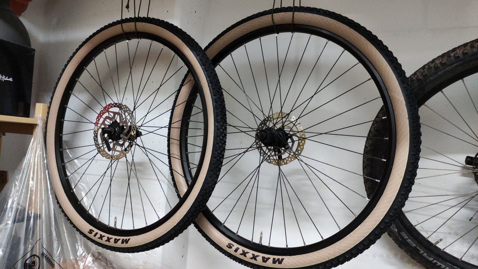

Reifen waren auch recht schnell gesetzt. Skinwalls und leicht rollend: Maxxis IKON

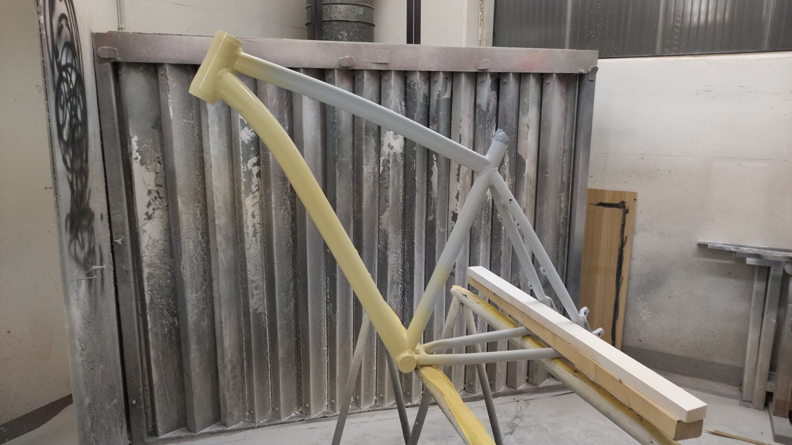

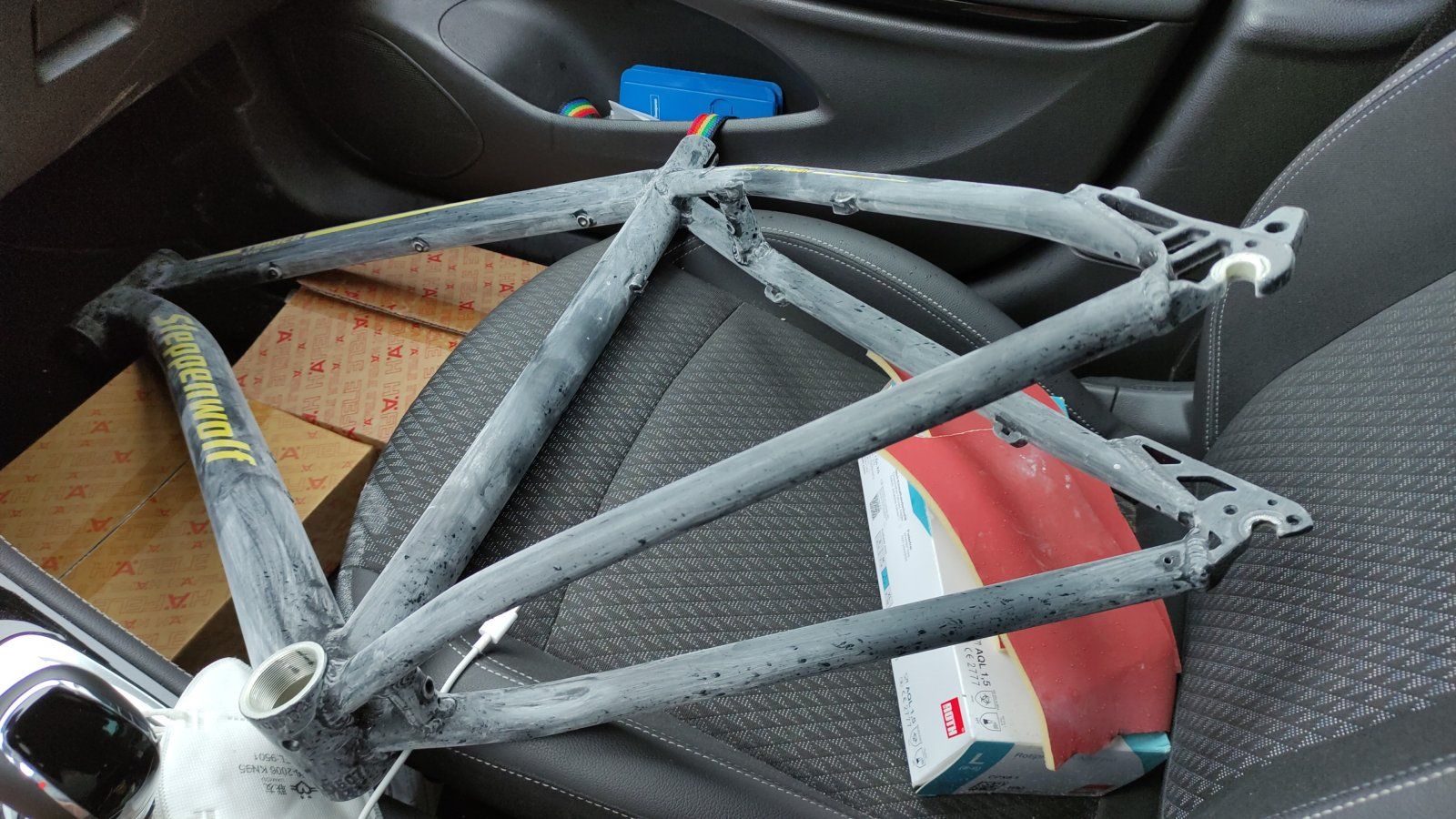

Und dann ging es auch schon ans Schleifen des Rahmens. Und ab damit zum Grundieren:
Glücklich mit dem Ergebnis...

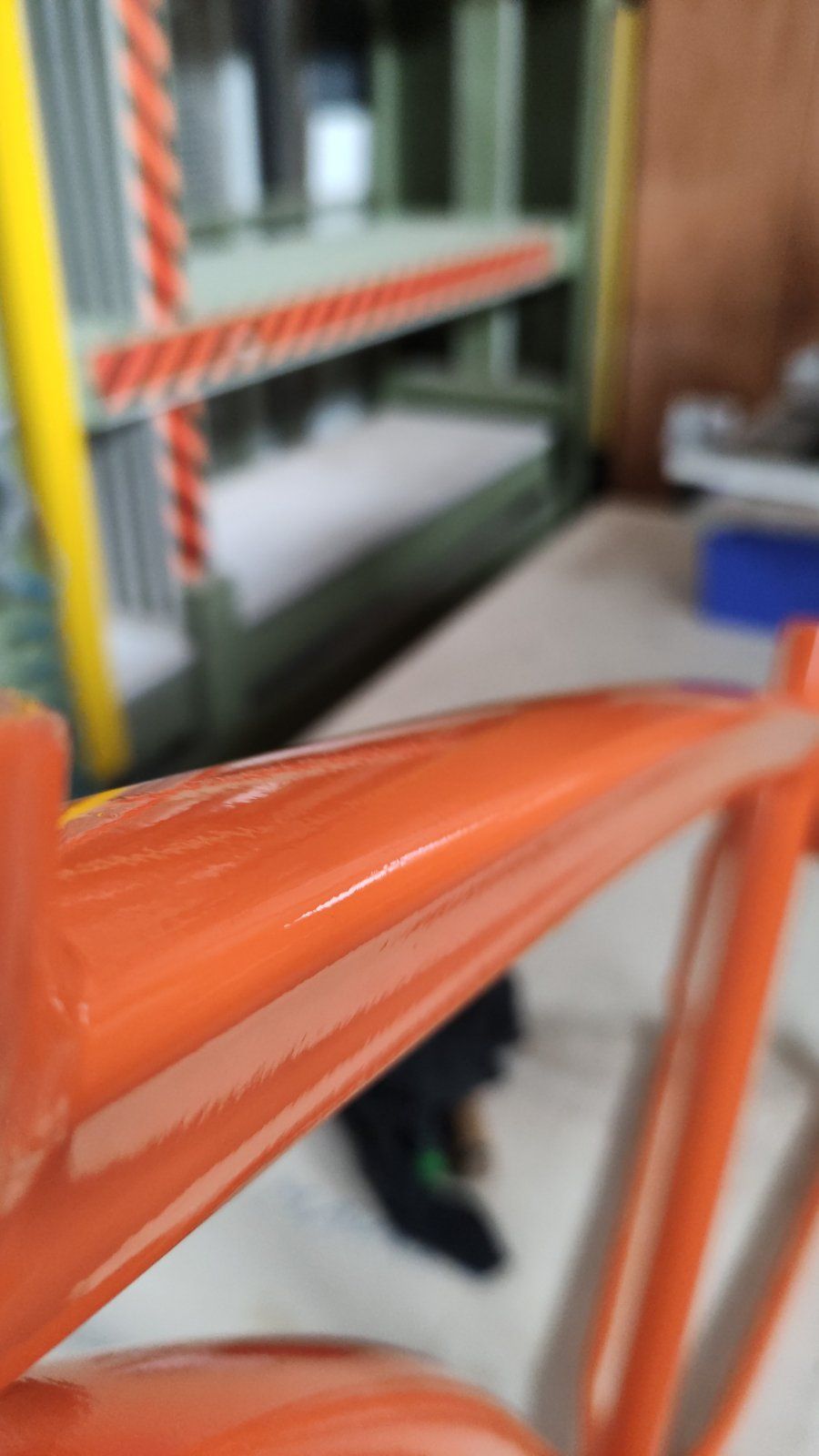

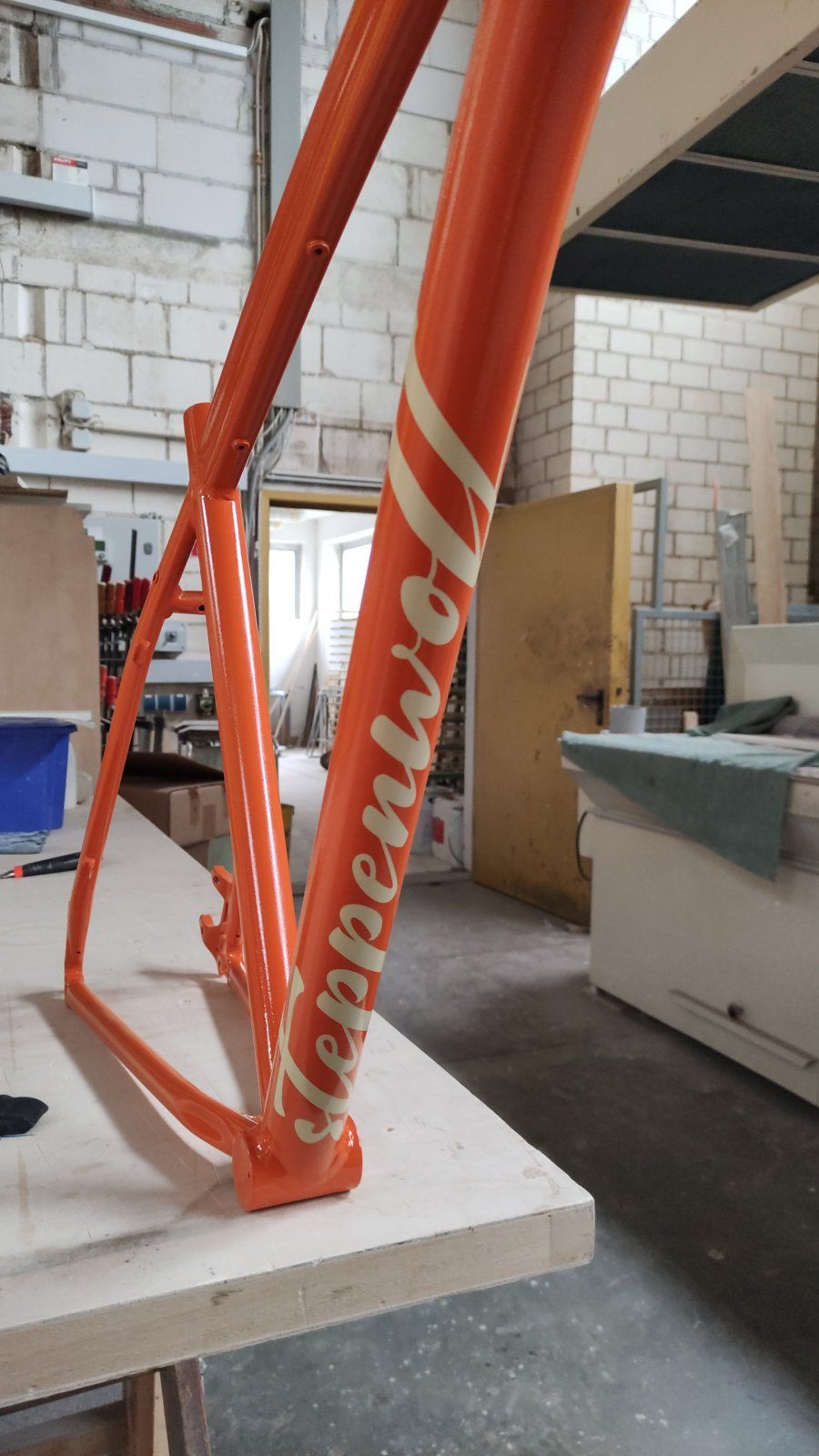

Weiter mit der Farbe... Hier hab ich schlichtweg das Glück bei meinem Vater in der Firma eine Lackierkammer zur Verfügung zu haben. Erstmal das Beige für die Schrift:
Dann die Logos, die ich bei Fiverr erstellen lassen habe und danach Plotten lassen habe, aufkleben:
Und ab mit der Farbe drauf![Smilie :) :)](/forum/styles/legacy/smilies/smile.gif)

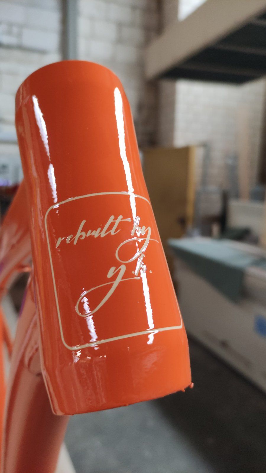

Danach Aufkleber wieder abziehen und 2K-Klarlack... 4 Schichten...
Logo vorne leider etwas außermittig.
Sonst aber happy. ![Smilie :) :)](/forum/styles/legacy/smilies/smile.gif)

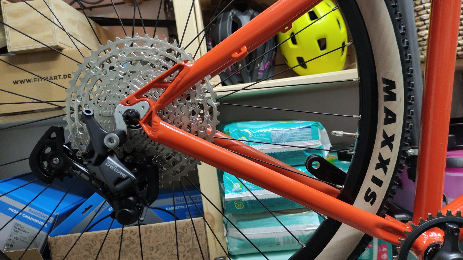

Dann konnte es endlich losgehen mit dem Zusammenbau:
