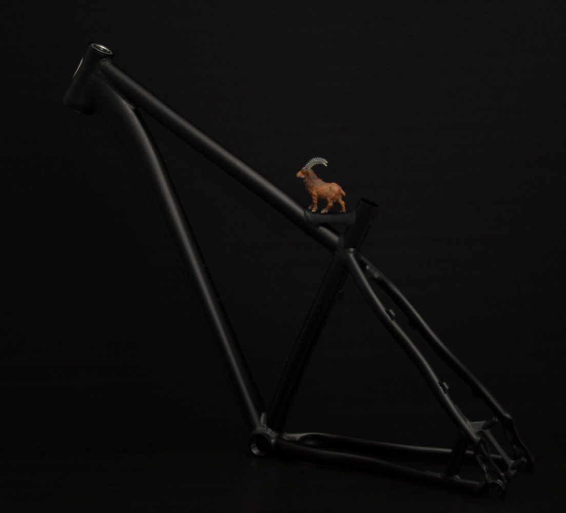

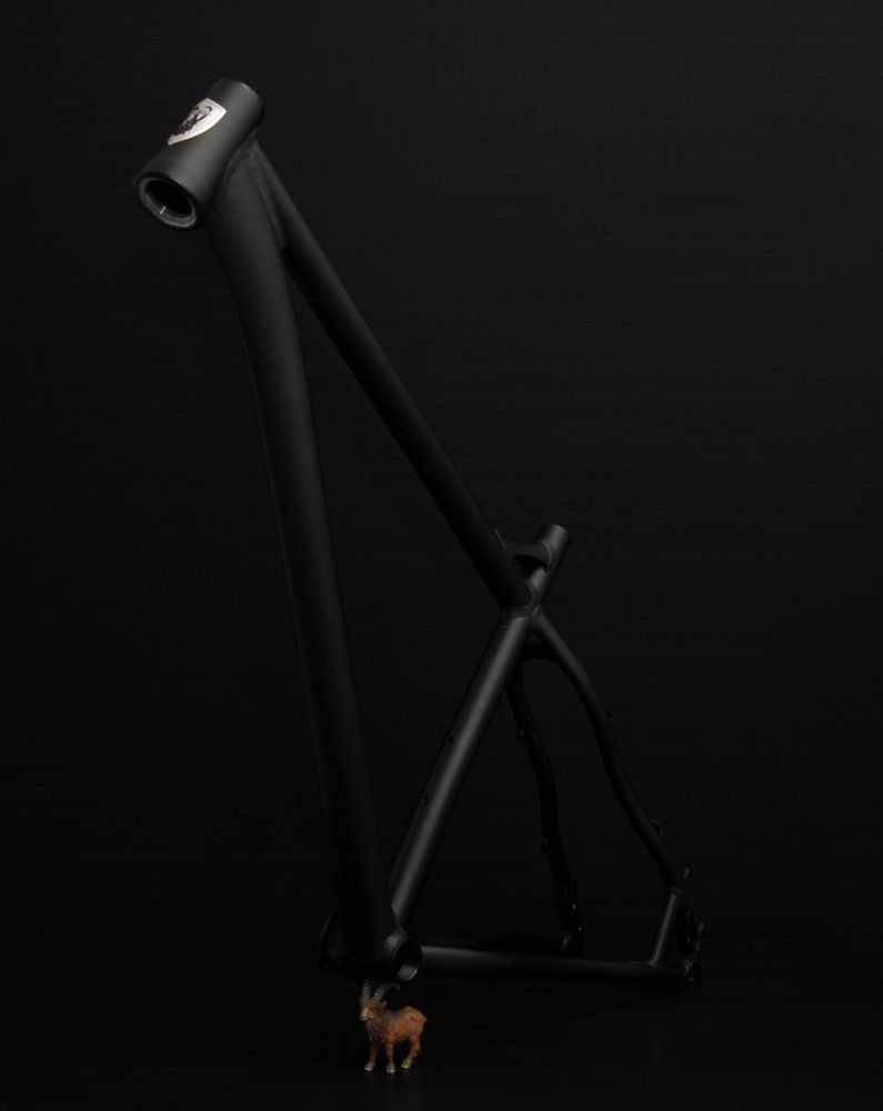

Der Steinbock hat den Rahmenhersteller schon verraten - es ist ein Transalp.
- Transalp Ambition Team 29" 2014 in 18,5" bzw. 47cm
- Gebraucht
- 1596 g
Aktuelles Gewicht: 1600 g
Ich habe den Rahmen zu einem super Preis hier im Bikemarkt erworben, er wurde laut Vorbesitzer keinen Kilometer gefahren. Den Steuersatz wollte ich eigentlich montiert lassen, das Lager im Unterteil läuft allerdings, vor allem im Vergleich zum Oberen, etwas schwergängig. Ist das bei einem ungefahrenen Steuersatz normal?
Ich hoffe, dass ihr den Rahmen überhaupt seht. Auf meinem Monitor vom Computer sieht alles gut aus, auf meinem Laptop jedoch ist kaum was zu erkennen. Schwarz auf schwarz ist nicht immer optimal zum Fotografieren...
Morgen trifft mein Laufradsatz ein, der mich allerdings schon jetzt grübeln lässt. Eigentlich sollte der Aufbau, wie schon zu erahnen, weitestgehend schwarz und rot gehalten werden. Der LRS hat aktuell noch weiße Decals, die gar nicht mal verkehrt ausschauen. Eventuell doch drei Farben? Knifflig!

Es geht weiter! Ab jetzt in Siebenmeilenstiefeln.
- Gebraucht
- 1596g
Aktuelles Gewicht: 1604,08g
notfalls die Decals entfernen wenn nich gelasert.
Mhh, meins hat schon Decals in dezent glänzend Schwarz aber wenn ich den Rahmen jetzt so ohne sehe...
Da muss ich wohl mal mit dem Föhn eine Etage tiefer.^^
Bin gespannt wie´s weitergeht.
Die Transalp Rahmen hatte ich bisher noch gar nicht auf dem Radar, ein Blick auf deren Homepage lohnt sich aber. Die Auswahl ist übersichtlich aber stimmig konzeptierte Rahmen. 1 x 29er HT, mehr braucht ein trekki nicht.
https://transalp-bikes.com/87-rahmen
Wow, hat was der Rahmen, wäre auch eine Option für das Bike meiner Liebsten gewesen
Bin gespannt
Bisher habe ich auch ausschließlich lobende Worte für das Transalp übrig. Gefällt mir nicht nur optisch gut, wirkt auch super verarbeitet und die Herren aus dem hohen Norden Deutschlands sind bei (Anfänger-)Fragen sehr freundlich und hilfsbereit.

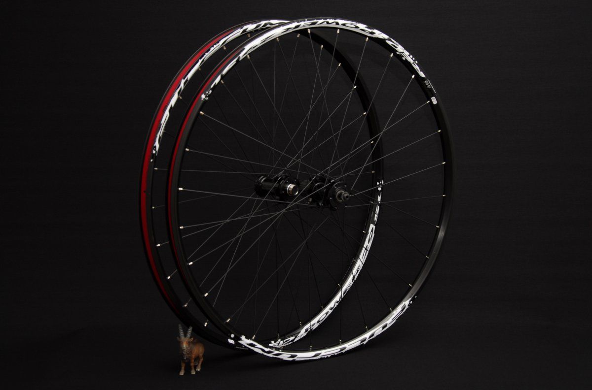

Kommen wir zu den Laufrädern!
- Fulcrum Red Power 29" SL Disc
- Neu
- 2142 g
Aktuelles Gewicht: 3742 g
Ganz schöne Brocken! Und eine der schwierigsten Entscheidungen. Da das Rad nicht für mich ist und ich mich mit Laufrädern wenig auskenne, wollte ich meinem Bekannten keine Laufräder ans Rad schrauben, welche nicht einwandfrei laufen. Deshalb war ein gebrauchter LRS keine Option und leider habe ich auf die Schnelle keinen höherwertigeren, aus einem Neurad ausgebauten, Laufradsatz auftreiben können.
Wichtig ist mir bei den Rädern, dass sie ohne großartige Pflege die Saison über sorgenfrei laufen. Aus dem Grund habe ich mich für Industriekugellager entschieden. Da das Gewicht eine untergeordnete Rolle spielt (auch wenn es beim Wiegen weh getan hat), das Budget aber eine umso Größere, kamen nach dem Lesen vieler Beiträge hier im Forum nur wenige Laufräder in Frage. Der Fulcrum Laufradsatz ist ein Vorjahresmodell, was kein Problem ist und den Preis ordentlich gedrückt hat.
Ich werde die Räder erstmal mit Decals einbauen, sie aber womöglich später noch entfernen.
