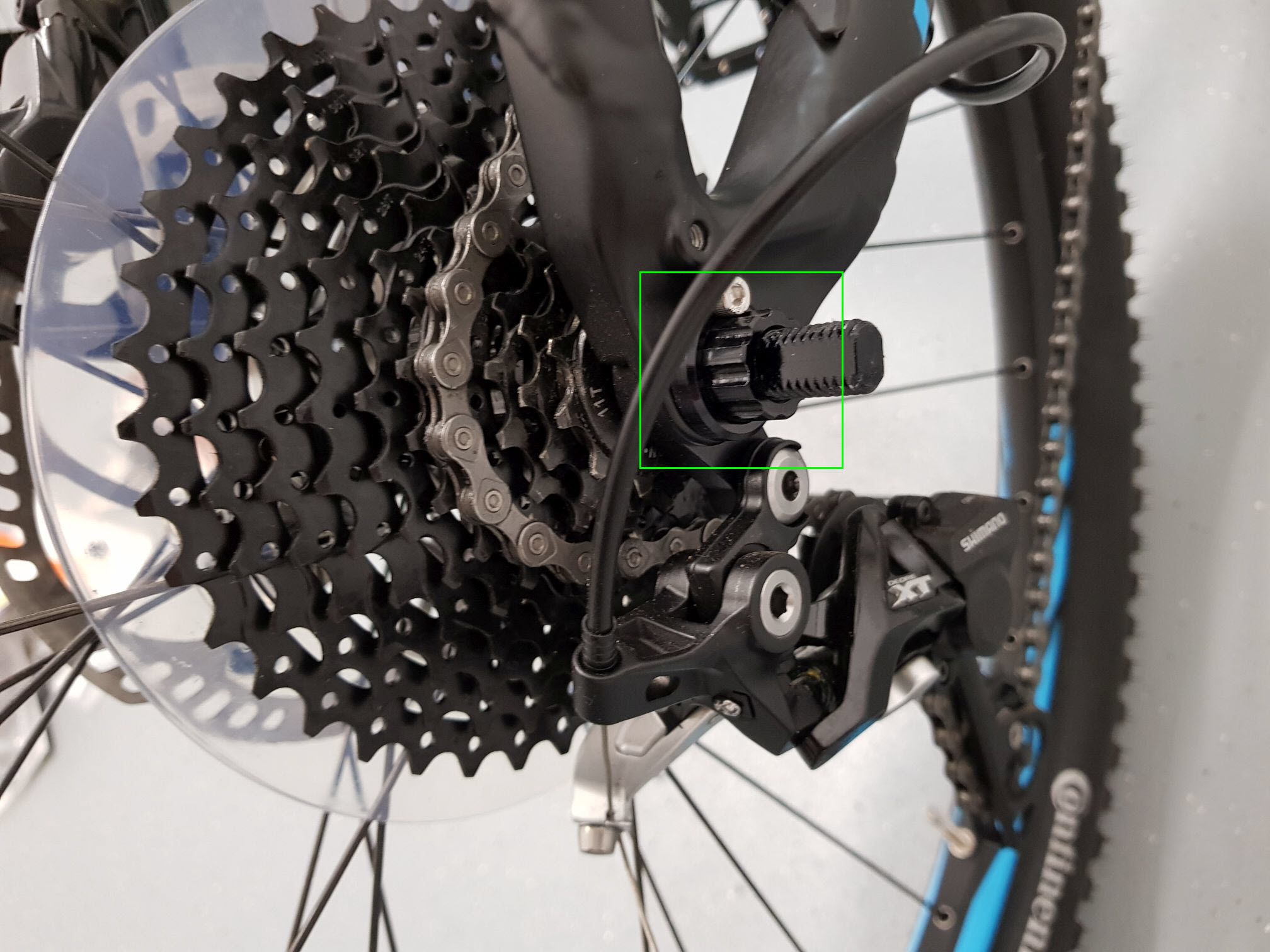

Grundsätzlich hab ich jetzt aber an einem der Fahrräder ein anderes Problem, ich habe ein Teil zerstört und weiß weder wie es heißt, noch für was es da ist:
hier ist die Position grün markiert: Er hält auf der Schaltungs-Seite diesen Ring fest und ist mit einer Schraube gesichert (oben im grünen Quadrat). Der darin befindle "Ring" ist davon in Position gehalten, dass er sich nicht mitdreht - so meine Theorie.
Könnt ihr mir sagen, wo ich so ein Ersatzteil herbekomme und wie sich das nennt? Ich muss die Weber-Achse ja eh mit einer "Nordlock-Scheibe" und einer weiteren Mutter sichern, benötige ich das Teil dann in dem Fall überhaupt noch?

also auch 1,75, oder? ich hatte nur ein paar probleme mit der montage, vermutlich aber weil ich handwerklich etwas unterbegabt bin und die anleitung einige offene punkte bietet - gerade wenn man nicht vom fach ist und zwei linke hände hat ;)
nachdem ich heute nochmal alles auseinander genommen hab, wurde es mir klar, da hab ich aber schon das eine teil von oben zerstört und einiges am rahmen zerkratzt :(
den Ring gibts übrigens als Ersatzteil beim Fahrradhändler auf Bestellung, aber hab nach wie vor keine Ahnung wie man das Teil nennt ;)

Die gesamte Steckachse hat aber circa 1-2mm rotierend Spiel.
Das kommt aus dem Befestigungsring (der dir kaputt gegangen ist) und dem Gewindestück auf der rechten Seite.
Die 2 Teile haben Spiel zueinander :(
Fällt sonst nicht auf weil sonst keine oder kaum rotierenden Kräfte darauf wirken.

du hast vermutlich das gleiche problem wie ich hatte. ich hab wie ein depp angezogen an beiden muttern, weil ich das spiel weghaben wollte - da hab ich mir dann den ring kaputt gemacht, weil die hülse durchgerutscht ist. prüfe bitte nochmal ob die steckachse mit dem längeren gewinde zur schaltung eingesteckt ist und komplett eingedreht ist bis zum anschlag. ich hatte sie nicht komplett drin, sondern nur soweit, bis ich links die kupplung bündig montieren konnte. so konnte ich die steckachse aber nicht spielfrei montieren, daher dann die hohe krafteinwirkung und der defekt ;)
ich hab sie jetzt komplett eingedreht, dann gekontert und jetzt ist sie bombenfest. bzw. sie war bombenfest, kann grad nicht schauen weil ich in urlaub bin ;)
