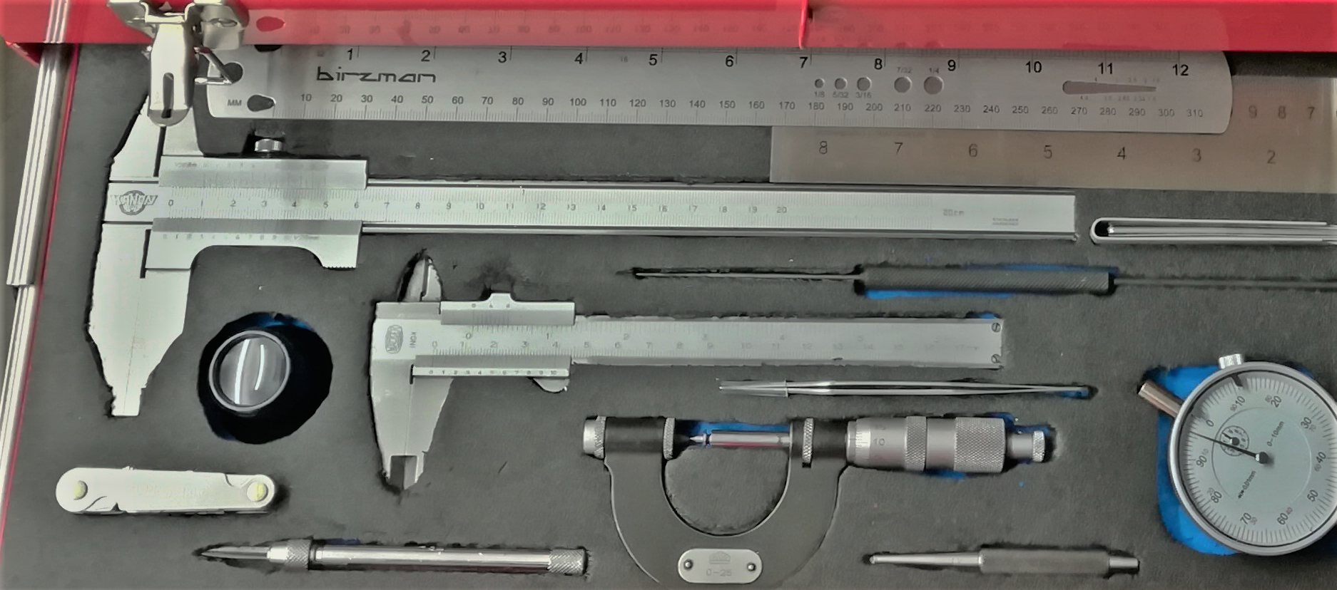

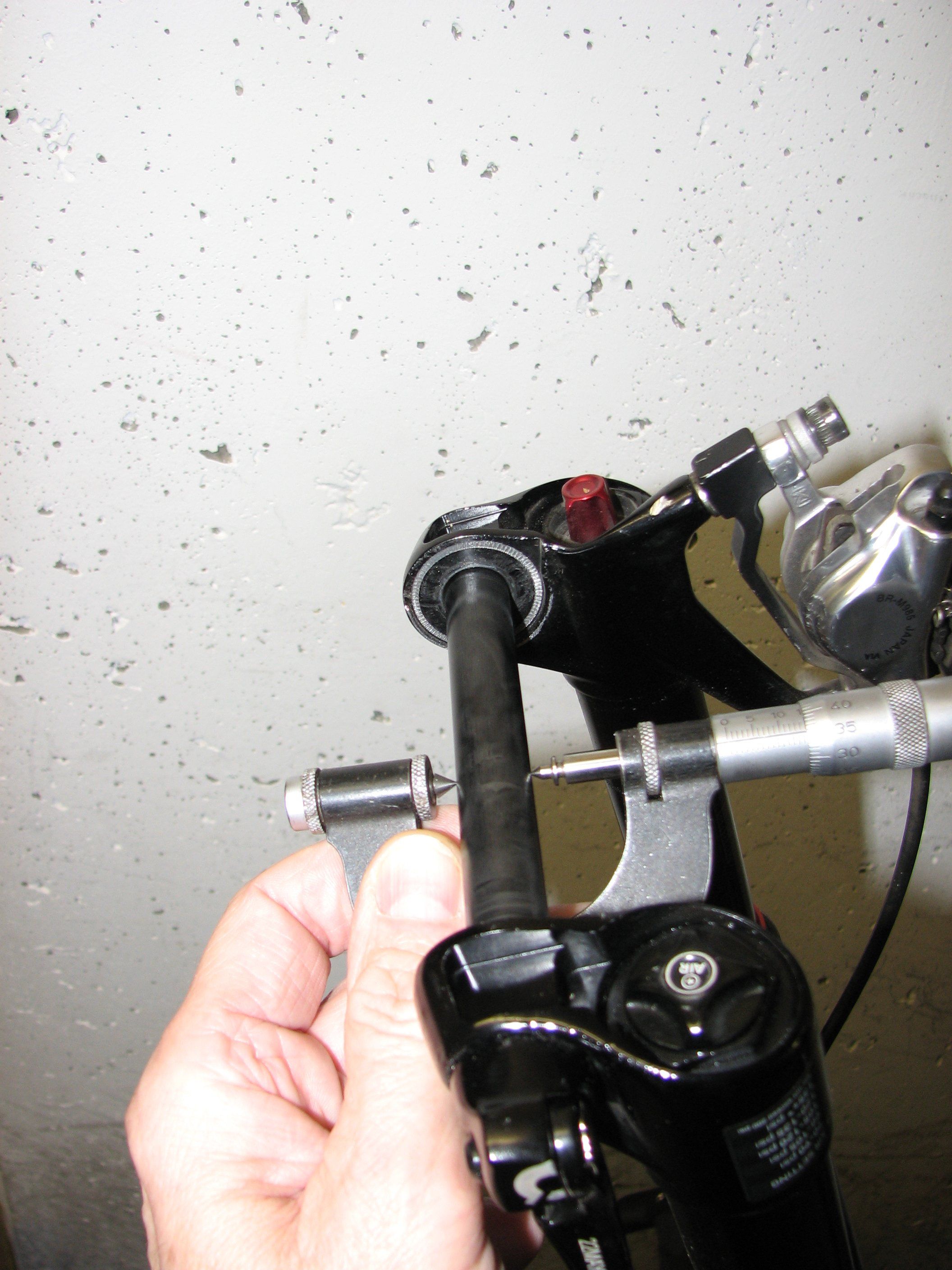

Mit einer Spitzenmessschraube kann man sehr wohl auch runde Teile messen ( 14,85mm ). Man muss natürlich eine ruhige Hand haben.

Das kannst du doch messen. Weiss aber nicht ob das mit dem Micrometer geht.
Klar gehts, ist nur etwas zittrig/ungenau wegen der Spitzen.
Weil normalerweise nimmst du die Ratsche fürs Dremoment der Spindel und so musst du das mit den Spitzen geduldig ertasten.
Ein "normales" Micrometer ohen Spitzen wäre top - nur beim Ablesen darfste kein Legastheniker sein :D
