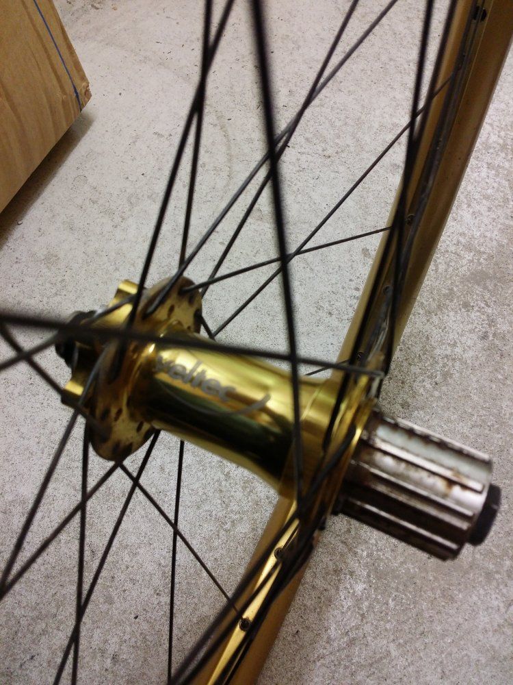

So Felgen * sind da.Wie messe ich genau?Wenn von aufnahme zu aufnahme messe hab 150 mm länge ca.
Bestimmt hab jetzt was erwischt was noch größer ist und nicht adaptierbar ist.

Jou....150 er haben längere Naben und sind nicht adaptierbar...zum kotzen...jetzt hab 2 Sätze duble track due nicht gebrauchen kann.Ah ja ...dumm wer nicht vorher fragt
wenn ich aussen Messe dann sind es 150 mm.
Glaubst er ist eine 135 oder 142 erweitert?Gibt doch solche Umrüstkits nicht oder?
Auf deinem Bild ist eindeutig eine 150er Nabe zu sehen. Die sind / waren im DH Bereich üblich. Wie du schon richtig erkannt hast kann man die nicht adaptieren, da der Naben Körper selber breiter ist, was zu einer besseren Abstützung der Felge führen soll.
Das wird vermutlich nicht gehen. Mit großer Warscheinlichkeit werden die Speichen nicht passen. Grade wenn von einer 150mm Nabe bei der die Flansche wie auf den Bildern recht weit auseinander liegen. Vorrausgesetzt dass die Länge jetzt passt.

speichen kosten ja nicht viel.Mache es zum ersten mal.Sind dann alle Speichen gleich lang oder linker und rechter Flansch unterschiedlich.Auf Foto sieht es zumindest gleich aus.
