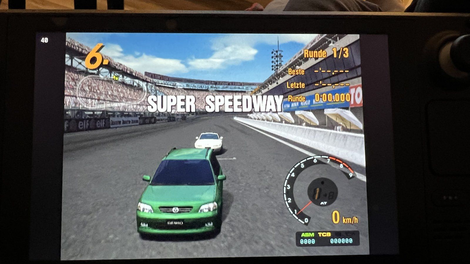

Auch das Zocken von Gran Turismo 1-4 funktioniert über einen Emulator (Klick mich mich zu Emudeck) ganz wunderbar! Steuerung, Speicherung etc - läuft. Zumindest, nach ein wenig Einlesen und Fummelei. Ich musste zuerst ein neues PS2 BIOS installieren usw. - aber sowas auszuprobieren und zum Laufen zu bringen, macht mir auch sehr viel Spaß…

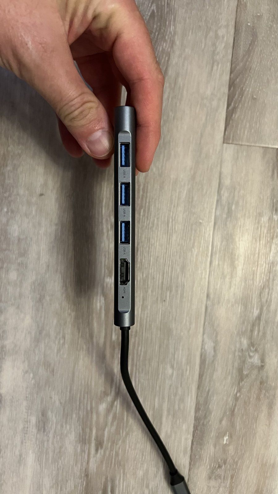

Als Zubehör habe ich mir ein USB-C Dock (nicht das originale von Steam für 99€!!!, sonder das hier: Klick mich) und eine kleine Tastatur geholt.
Beim Dock darauf achten, dass es einen USB-C Ladeeingang gibt.
Das Teil funtkoniert richtig gut!

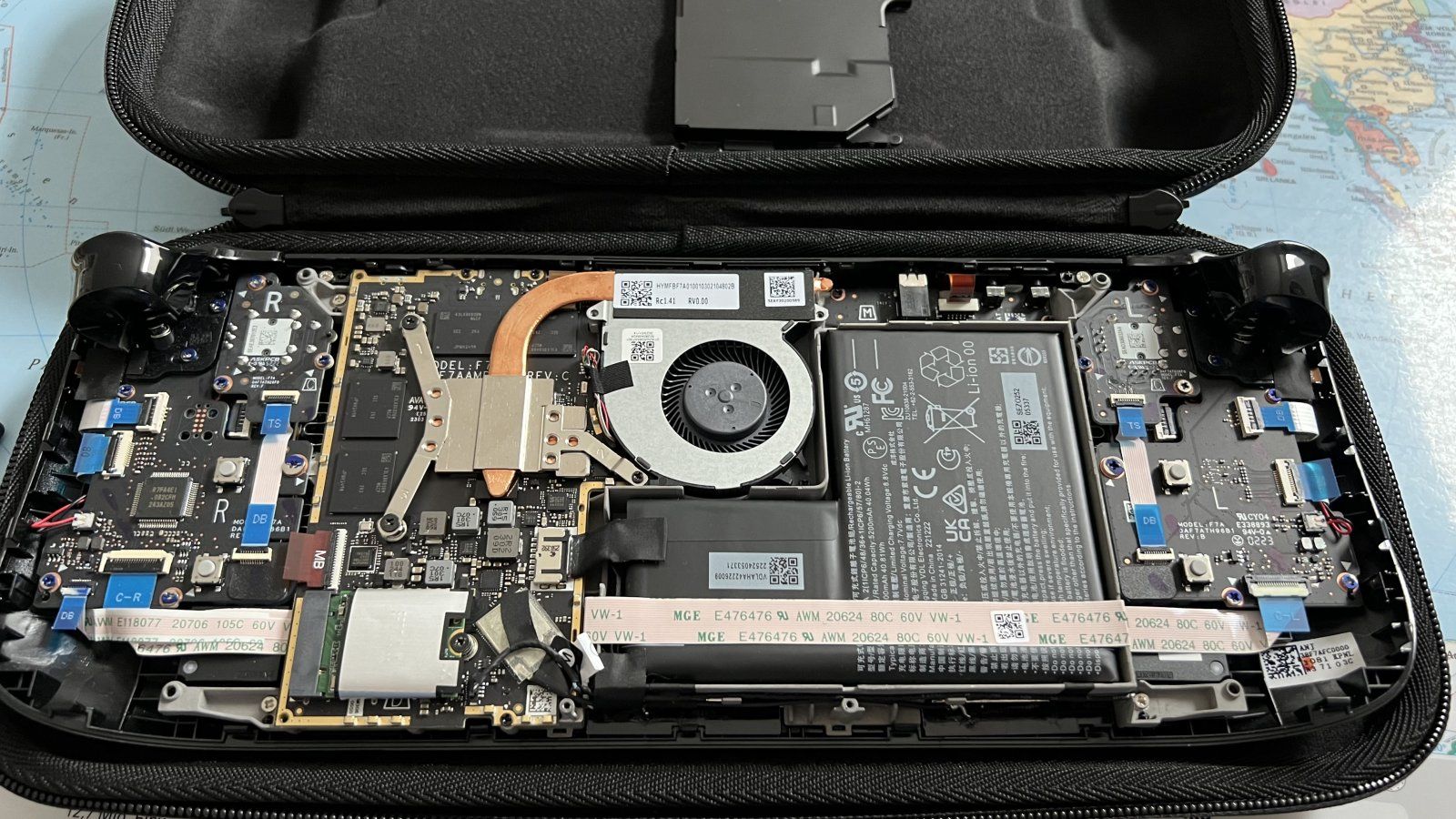

Außerdem habe ich ales erstes nach dem Auspacken die 64GB SSD gegen eine 1TB SSD (diese hier) getauscht. War sehr komisch direkt daran rumzuschrauben, aber im Nachhinein Kinderleicht. 8 Schrauben vom Deckel lösen, eine Schraube vom darunter liegenden Hitzeblech lösen, SSD ausbauen, tauschen und alles retoure.
Danach von der Steam Seite das Steam OS Image ziehen, mit Rufus auf einen USB Stick ziehen, das Deck vom Stick booten und Steam os installieren.
Hier wird das alles sehr gut erklärt. Vom Umbau bis zum installieren von Steam OS

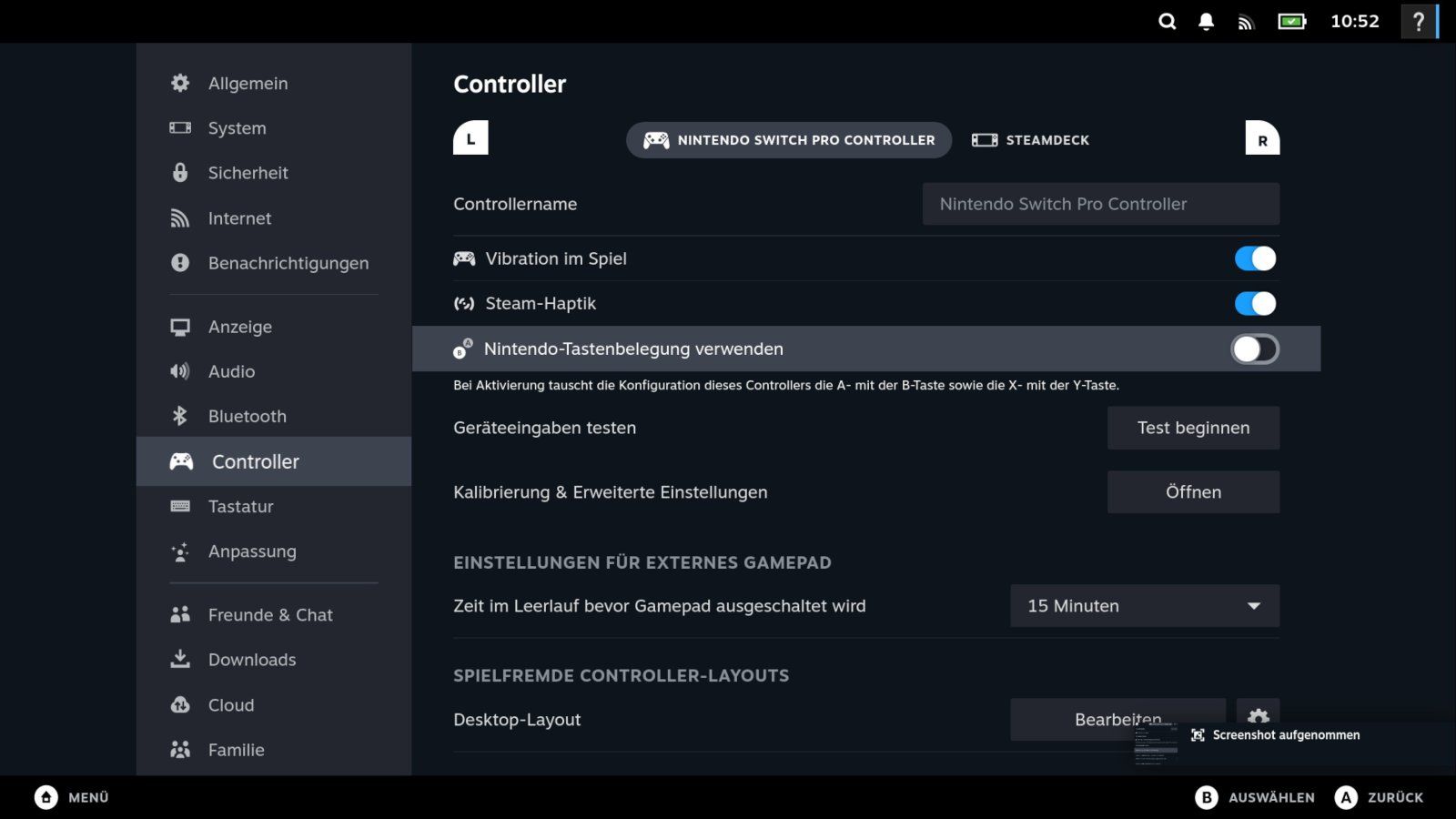

Zum Zocken als Konsole auf dem TV nutze ich den Switch Pro Controller.
Nachdem ich in den Einstellungen den Haken bei „Ninentendo Tastenbelegung verwenden“ herausgenommen habe, kam ich auch mit den Tasten wieder klar :rolleyes:
Bei dem Swich-Controller sind gegenüber des Steam Deck (und z.B X-Box Controller) nämlich einige Tasten vertauscht.

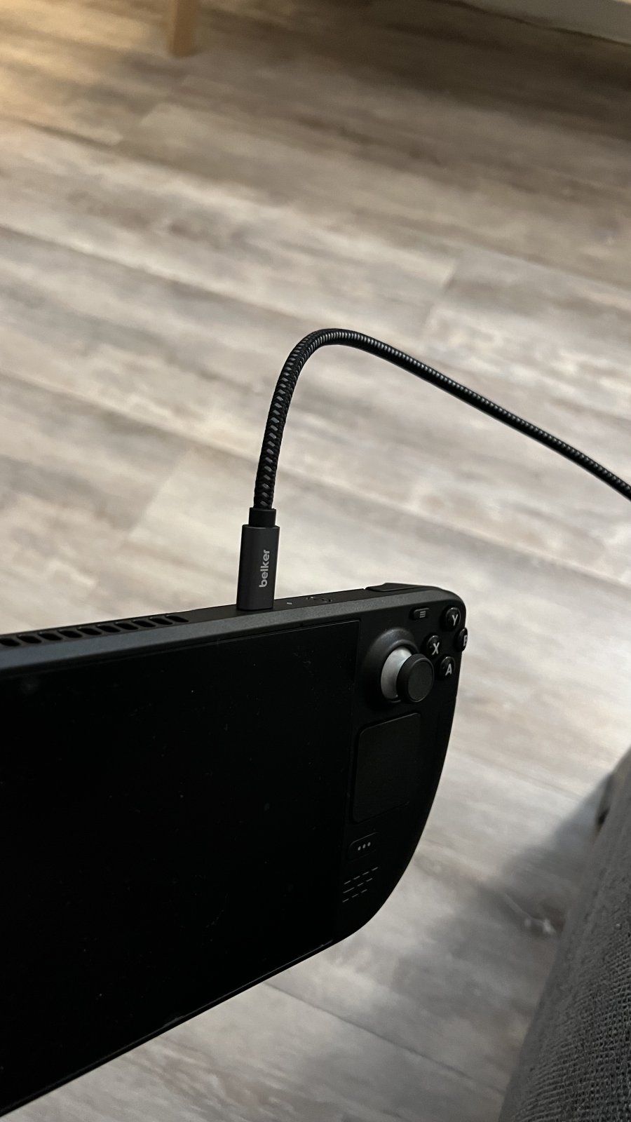

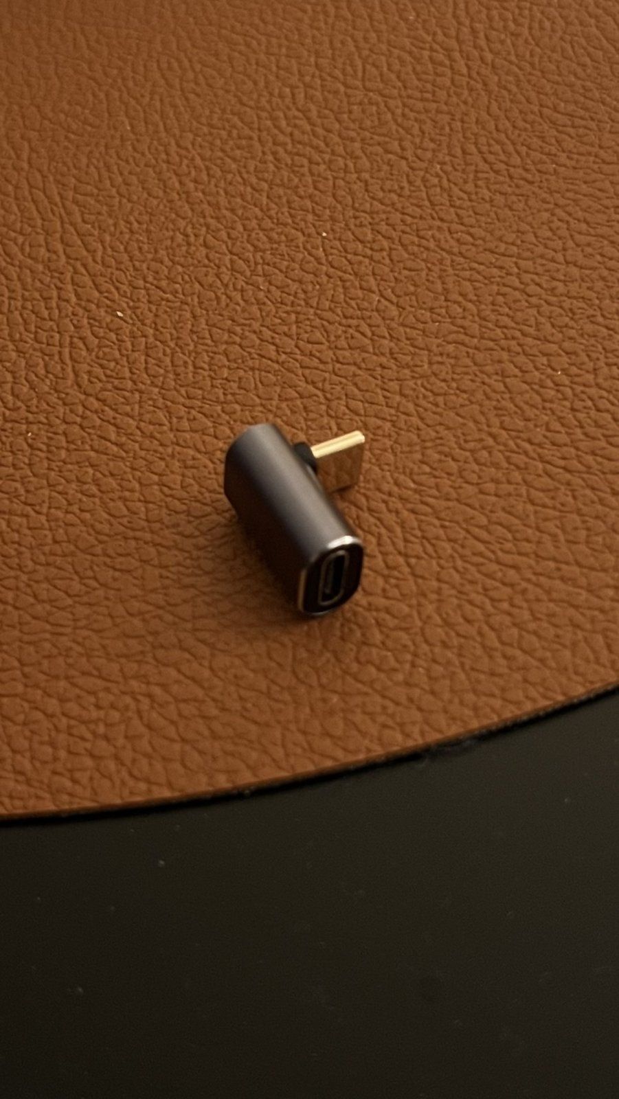

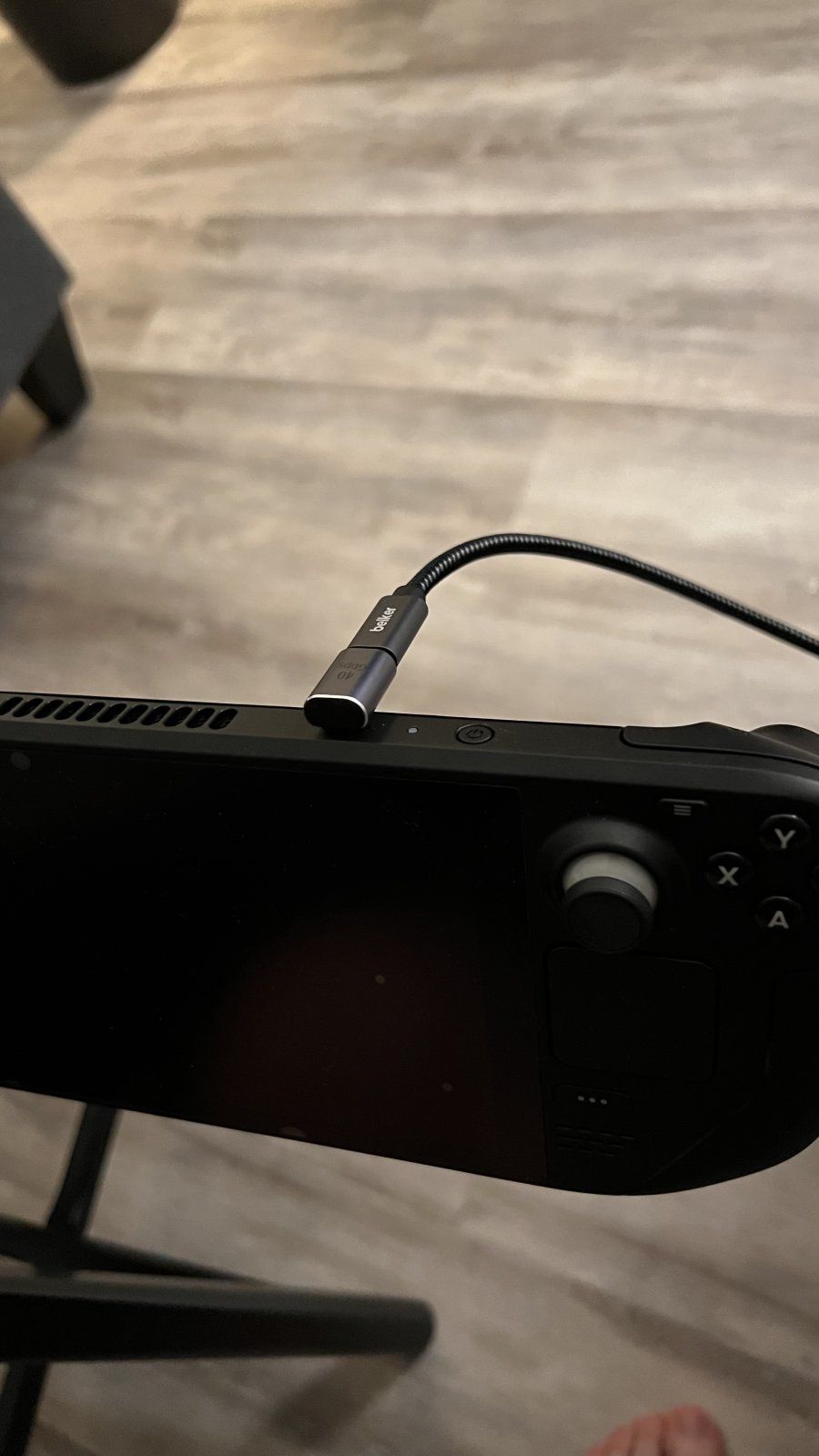

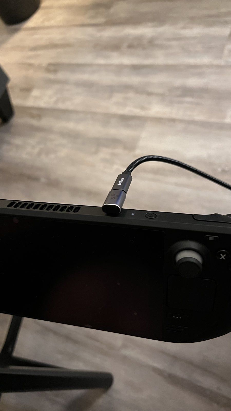

Habe mir noch einen 90Grad USB C Adapter gekauft.
Beim Zocken in der Hand ist das Kabel ohne Adapter komisch abgeknickt. Mit dem Adapter ist das viel besser.
Das Ablegen mit Adapter + Kabel ist allerdings etwas geht so geil! Hatte ich beim Bestellen nicht bedacht 🙈
Ohne Adapter:
Mit Adapter:

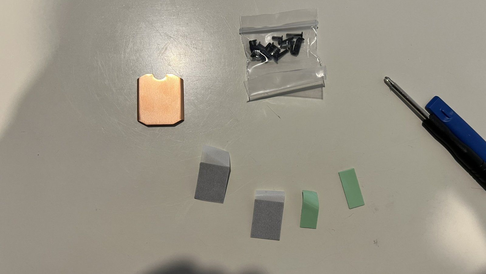

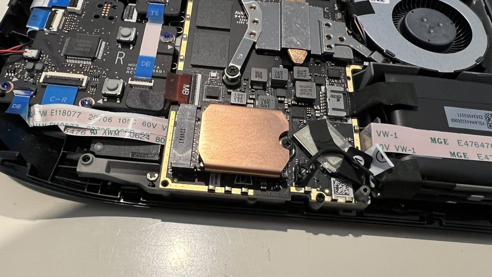

Ich habe zum SSD Upgrade im Steam Deck gelesen, dass es zu Temperaturproblemem kommen kann, da die größeren SSD scheinbar heißer werden. Klick mich
Auf der Suche nach eine Lösung bzw. beim weiteren Lesen dazu, bin ich auf diese Hitzeabdeckung für die SSD gestoßen.
Sah erstmal nicht schlecht aus, ich wusste aber nix damit anzufangen. Als ich dann bei Reddit irgendwo von einer Temperaturdifferenz von über -10grad an der SSD gelesen habe (iiiiiiiissss klaaaar), wollte ich das trotzdem ausprobieren.
Die original Hitzeabschirmung ist nur sone fludderige, silbrige Folie:
Also mal das Kupfergeraffel bestellt.
Dabei sind: Schrauben, Schraubendreher, Hebelwerkzeug. aufklebbare Wärmeleitpaste und die Kupferabdeckung.
Vorher hatte ich die Temperaturen der SSD gecheckt. Einmal im Idle, dann habe ich 200GB von einem Ordner in einen andern geschoben und danach bin ich 20min in GTA 5 herumgefahren, um die anderen Komponenten auch ein bisschen zu belasten.
Das war das Ergebnis:
Danach das Zeug eingebaut.

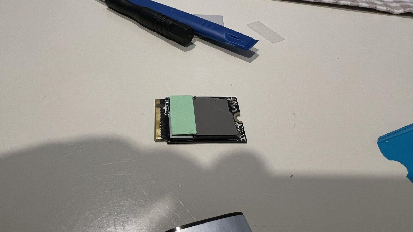

Dazu muss zuerst die SSD mit der aufklebaren Wärmeleitpaste ausgerüstet werden. Das habe ich aber eher durch Zufall in irgendwelchen Bildern gesehen:
Abdeckung aufklipsen und alles wieder zusammenbauen.
Dann das Prozedere von oben wiederholt: ne Zeit lang Idle, 200GB kopieren, durch GTA 5 heizen.
Ergebnis spricht für sich :oops::oops:
Min: 43 zu 33
Max: 72 zu 63
Find ich krass!
Auch für die Temperatur im Rest des Systems bestimmt richtig gut!
Ganz Klarer Upgradetipp!

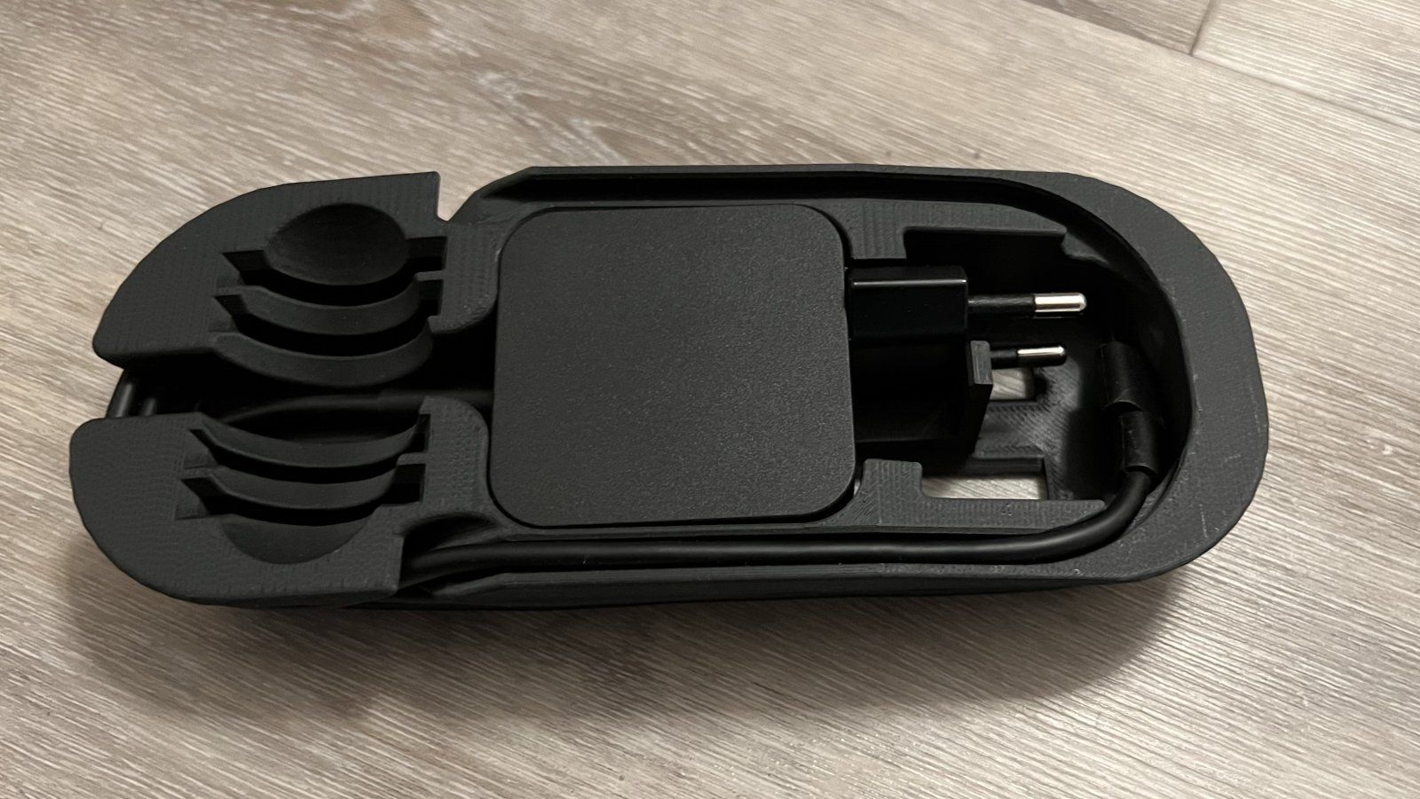

Mir ging es auf die Nerven, dass das Netzteil und Kabel nicht wirklich verstaut werden kann.
Habe mir dann bei Etsy dieses 3D gedruckt Teil gekauft.
Man kann das Kabel und Netzteil ordentlich verstauen und dann hinten in der Öffnung von der Steam Deck Hülle verstauen.
Verarbeitung ist ok. Passung ist joa. Ok.
Das das Netzteil ordentlich verstaut werden kann, finde ich gut. Für 15€ inkl. Versand passt das - Empfehlung meinerseits.
(Das oben erwähnte USB Verlängerungskabel passt nicht mehr mit an den Halter! Nur das Netzteil + Kabel

Hier kleines Problem...
Wollte mir Junior so einen arcadigen Sonic Racer über Docking Station mit Xbox360 Controller spielen.
Sobald der Controller angeschlossen ist, startet das Spiel aber nicht mehr. Und sobald es läuft kann man den Controller nicht mehr connecten.
Ideen?
