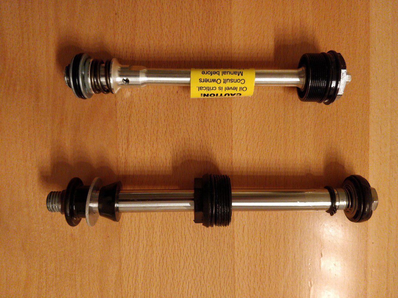

Hallo,
seit ich diese Gabel (2006) habe bin ich von der Sensibilität enttäuscht. Irgendwie hat es mir gereicht und ich wollte der Sache auf den Grund gehen.
Jetzt bin ich allerdings ziemlich ratlos, nachdem ich die Gabel auseinandergenommen habe. Es ist der Kolben der Dämpfungeśeinheit der einfach saubeschissen über die Kolbenstange rutscht (unteres Teil im Bild - Kolben in der Mitte der Stange)
Soweit ich weiß hat Manitou ein 5W Öl drin. Habe mal die Kolbenstange mit ein paar anderen Ölen eingerieben und den Kolben bewegt - überall das gleiche, rutscht erst mit großem Losbrechmoment.
Vielleicht hat ja irgendwer im Forum eine gute Lösung für das Problem?
Lohnt ein Austausch der Dichtungen - irgendwie glaube ich nicht dass neue Dichtungen die Sache besser machen.
PS:
Ggf. die Gabel 100mm gegen eine 120er r7 pro tauschen, die ordentlich funktioniert. Ist zwar alles alt, aber meine Frau liebt das Radl, u.a. weil so leicht und handlich.

Ich habe gute Erfahrungen damit gemacht solche Kolbenstangen mit Autosol und einem Lappen zu polieren. Ist zwar eine Hauruckmethode, hat aber immer recht große Wirkung gezeigt...
Mit Polieren sollte man vorsichtig sein. Wenn's bei dir geklappt hat, umso besser. Ist die Oberfläche zu glatt, kann das zu einem ausgeprägtem Slip-Stick Effekt führen, da dann zu wenig Gleitmittel auf der Oberfläche vorhanden ist. Das ist wie beim Honen der Kolbenlaufbahnen von Zylindern beim Verbrennungsmotor u. ä.
Abhilfe würde eher das Umrüsten der wahrscheinlich eingebauten O-Ringe auf Quadringe bringen. Ob das hier geht, weiß ich allerdings nicht, ich kenne die Gabel nicht.

Danke, an Autosol hatte ich jetzt noch nicht gedacht. Hätte eher 2000er Nassschleifpapier verwendet, weil ich die Befürchtung von @Rudirabe teile.

Wäre ehrlich gesagt auch meine Antwort gewesen. Bevor ich das zum ersten mal gemacht habe, habe ich Tage lang Dissertationen zu dem Thema gelesen und festgestellt, dass der Aspekt der Oberflächenbeschaffenheit in der Tribologie bei Grenzflächen Nicht nur ein extrem interessantes Feld ist, es ist auch noch kompliziert dazu. In unseren Gabeln herrschen ganz andere Voraussetzungen als für Kolbenringe im Verbrennungsmotor. Ergo sum; Versuch macht kluch: Schaft poliert und das Losbrechmoment bricht drastisch ein. ??‍♀️

So, mit 1000er Papier geschliffen, danach mit der Metall Politur poliert, und alles gereinig.
In die Tauchrohre und an die Abstreifringe Fox Gold 20 W.
Dämpfung RS 2,5W.
Ergebnis: Läuft besser, weniger Slipstick und insgesamt geschmeidiger. Das hat sich gelohnt. So hätte die Gabel von Anfang an laufen sollen.
