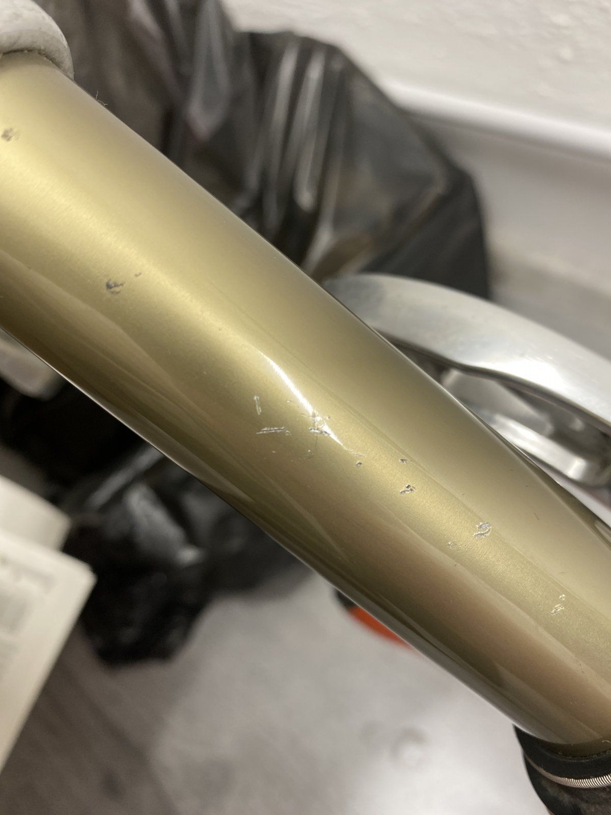

Meine Frage bezieht sich auf das neu eloxieren der Standrohre.
Habe eine Marzocchi Bomber z1 Freeride(Baujahr 2003) geschenkt bekommen.
In die Gabel muss viel Arbeit gesteckt werden, aber das ist mir egal.
Alle Dichtungen neu und auch neue Gleitbuchsen. Alles soweit kein Problem!
Nur die Standrohre müssen neu eloxiert werden. Viele Firmen angerufen und alle wollen es nicht machen.
Nach sehr viel belesen über das eloxieren/harteloxieren, will ich die Rohre selber beschichten.
Und da brauch ich erfahrene Aussagen!
Standrohre normal eloxieren und Verdichten
  • weniger Schichtstärke
  • Härte von ca. 300Vickers
Reicht das, wegen der Reibung die durch Gleitbuchsen und Dichtungen entstehen.
Die Gleiteigenschaften bestimmen ja die Vorbehandlungen des Alus(z.B. Schleifen, polieren usw.)
Oder ist normal eloxieren nicht haltbar und ich muss es doch harteloxieren
Vorteile:
  • mehr schichtstärke
  • Höher HV-Wert
Nachteile:
- mehr Aufwand
Mir ist klar, dass durch entschichten und feinschleifen/polieren der Original Durchmesser nicht zu erreichen ist.
Das sind aber um Bereiche, keine Millimeter!
Im jetzigen Zustand sind es schon leicht unterschiedliche Durchmesser der Standrohre.
Bitte spart euch Aussagen wie, lass das, spar dir das, usw.
Ist rein meine Entscheidung und mit jeglichen Konsequenzen muss ich leben und nicht Ihr.
Wie schon geschrieben, bitte ehrliche, erfahrene Aussagen ob eloxieren oder doch besser harteloxieren.

Meine Bomber ist theoretisch Schrott. Plan: ich werde dir versuchen zu helfen.
Gabel wird zerlegt, Rohre geschliffen. Danach wird ein Fachbetrieb aufgesucht um zu klären, ob die abgeschliffene Schichtstärke durch Eloxal wieder „aufzufüllen“ ist.
Gabel ist dicht, kaum zu glauben.
Beispielbild…

Rohre gehen nächste Woche zum Schleifen. Ich habe mich für einen darauf spezialisierten Maschinenbau Betrieb entschieden.
Danach soll es Fischer Oberflächentechnik richten. Es kommt halt darauf an, ob der original Durchmesser wieder hergestellt werden kann. Ich berichte.
Durch Eloxieren wird ja kein Material aufgebaut und somit auch der ehemalige Durchmesser nicht mehr aufgebaut. Und bevor ich das machen lasse würde ich erstmal mich schlau machen ob es überhaupt Buchsen für die Gabel gibt und diese jemand einpressen u. kalibrieren kann . Wenn ich dann noch die Kosten für ganze Servicematerial nehme und alles zusammenrechen vermute ich das die ganze Action zu einem finanziellen Desaster mutiert. :ka:
Und Fischer hat schon zugestimmt, dass die das machen! Wenn ja, wie genau?
Hartverchromen oder Harteloxieren?
Lassen die, die Rohre mit Gabelbrücke verpresst oder bauen sie die auseinander?
Durch eloxieren/harteloxieren wird eine Schichtdicke von bis zu 50% erreicht, der Rest wandert in das Material.
Also angenommenen 200um können erzeugt werden, dann wären das 100um als Material Aufbau.
100um sind 0,1mm
Wäre es dann nicht einfacher die Standrohre zu tauschen......
Die Gabel ist 20Jahre alt, da wird es schwer neue Standrohre zu bekommen.
Jetzt könnte man überlegen sich welche drehen zu lassen, nur werden die Standrohre im unteren Bereich konisch(außen sowie innen).
Das würde preislich den Rahmen völlig sprengen.
Die Brücke ist auch aus Aluminium, in wie weit sich da die passung verändert beim ein und auspressen kann ich nicht beurteilen, aber ich persönlich würde das Risiko nicht eingehen.
Da wahrscheinlich die Kosten für das Eloxieren den Neupreis einer solchen Gabel übersteigen werden,
würde ich vorschlagen die defekten Stellen vorsichtig rauszuschleifen und die Lücken mit Epoxydharz oder PU aus zufüllen und dann alles zu polieren. Es gibt einige die das schon gemacht haben und das hält.
