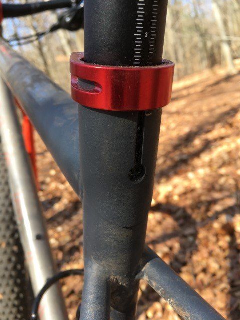

Hallo,
ich hab an meinem Marin Stahlrahmen unterhalb der Sattelklemme zwei horizontale Risse entdeckt. Meine Frage ist nun wie ich verhindern kann das das weiter einreisst bzw ob man das schweissen lassen kann? Oder gibt es irgend eine Möglichkeit das mit einer Klemme zu stabilisieren?

Im ersten Schritt könntest du mit zwei Bohrungen am Ende der Risse versuchen ein Wachsen zu unterbinden. Rückblickend hätte der Schlitz viel länger ausfallen müssen. Aber nun würde eine Verlängerung keinen Sinn mehr machen.
Vor kurzen habe ich bei einem ähnlichen Problem an einem Alurahmen als kostengünstigste Lösung die gesamte Stütze mittels 2K Epoxi in den Rahmen geklebt. Damit wird der obere Bereich wirksam entlastet und das Rad kann so wenigstens weiter gefahren werden.
ein rahmenbauer kann dir da sicher valide aussagen geben. ich würde mal hier im rahmen-selbstbauforum fragen. da sind jede menge leute mit ahnung von der materie. die können dir auch aussagen machen, ob das geschweißt werden kann oder was zu tun ist
Im ersten Schritt könntest du mit zwei Bohrungen am Ende der Risse versuchen ein Wachsen zu unterbinden. Rückblickend hätte der Schlitz viel länger ausfallen müssen. Aber nun würde eine Verlängerung keinen Sinn mehr machen.............
Mit dem Schlitz "viel länger", geb ich Dir völlig recht. Das würde ich machen. Selbstverständlich mit "abgebohrtem" Schlitzende. Die vorhandenen Risse sollten sorgfältig geschweißt und verschliffen werden. Der Schlitz hat dann quasi 2 Abbohrungen, wobei die obere, etwas verstümmelte Abbohrung durch das Andrehen der Klemmschraube kaum belastet ist.

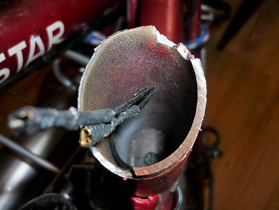

Ein Beispiel (Einschl. Reparatur) dafür habe ich an einem meiner Falträder erlebt:
Die Reparatur hat bis jetzt ca. 5000 [km] durchgehalten. Es gibt gar keinen Schlitz mehr (Und damit sind auch alle damit zusammenhängende Probleme eliminiert !). Die Klemmung erfolgt mit einer Doppelklemme, die im Hinblick auf die auftretenden Belastungen ausgesucht und modifiziert wurde. Wenn wirklich etwas brechen sollte, dann die Klemme. Hier kann ich "schnell" eine Alternative konstruieren und fertigen. War aber bis jetzt nicht notwendig.
Inzwischen ist der Rahmen in der "Mitte" durchgebrochen: Ja, Steel is real (>:(:rolleyes:>:( ). Die Analyse ist schon fertig: Eine Schweißnaht, die nur auf 60% der Umfangs-Ellipse verbunden war........ Da fällt einem Nichts mehr ein !
Die Reparatur ist noch nicht in Angriff genommen. Wird wohl Frühjahr 2021.

und der schaden hängt mit der konstruktion zusammen und nicht mit einer zu kleinen stütze?
warum ist der schlitz oben schmaler als unten?
kann bei einer passenden stütze eigentlih nicht sein.
auch die komische absatz links und rechts in höhe vom riss kommt mir sehr spanisch vor.

Die Antwort ist ja.
Ein Schlitz eines Sitzrohrs, das oben mittels Gewindebolzen zusammen gezogen wird und unten eben nicht, wird oben kleiner !
Sattelstützen brauchen im ungeklemmten Zustand Spiel, um sich nicht im Sitzrohr zu verklemmen. Ein Hinweis für Dich: Gezogene Rohre (Sitzrohr) von ca. 25,4 [mm] Innendurchmesser haben durch die Fertigung Abweichungen von der runden Form. Selbst, wenn das nur 0,1 [mm] ist, kommt das zum notwendigen Spiel dazu. Eine ungeklemmte Sattelstütze muß man leicht rauf und runter bewegen können. Deswegen auch der "spanische" Absatz rechts und links, der ist umlaufend und heißt auf Deutsch Durchmesser-Reduktion.

Den Riß im Sitzrohr hab ich gut überstanden und repariert. Der Bruch des Rahmens ging für den Fahrer (mich) glimpflich ab (Linksseitig leichte Prellungen und Hautabschürfungen sowie Strumpfhose kaputt) und die Reparatur wird auch sauber durchgeführt werden. Regress ist bei einem ca. 45 Jahre altem Rahmen nach Deutschem Recht nicht möglich (Ist schon traurig, daß so ein Defekt überhaupt auftreten konnte !). In Anbetracht dessen, was mir Gesundheits-mäßig hätte passieren können, war ich froh, daß kaum etwas passiert ist. Zu Hause hab ich dann auch eine ganze Flasche Sekt auf meine Lampe gegossen.
MfG EmilEmil

Ist der Schlitz aus Belastungssicht hier nicht auf der falschen Seite gewesen? Hinten wäre er nichtvaufvZug belastet worden.
Ich habe hier ein Marin Pine Mountain von 1991. Aus dieser Zeit stammt diese Konstruktion der Sattelrohrklemmung. Seit Ende der 90'er Jahre wurden fast immer Sattelklemmschellen verwendet. Der Rahmen ist also uralt. Über dem Oberrohr ist aber noch genug Platz für eine Sattelklemmschelle. Vom geschätzten Alter des Rahmens würde ich damit sowieso keine MTB-Tour mehr machen. Wenn er an der Stelle einen Riss hat, wird er auch an andere Stelle demnächst ermüden. Als Stadtschlampe ist das Bike bestimmt noch sehr gut. Bricht das Sitzrohr an der Stelle ganz, feilt man die Bruchkante gerade und nimmt eine Sattelklemmschelle. Die gibt/gab es auch mal mit anderen Durchmessern als 34,9 mm. Dann muss aber die Sattelstütze lang genug sein, war aber vielleicht auch vorher schon das Problem. Ab dem Riss 10 cm Einstecktiefe werden schon nötig sein.

Ich denke das diese Risse nicht von Ermüdung kommen, sondern wie schon geschrieben eher von der Kombination Sattelstütze und Rahmen. Ich musste bei meinem Team Rahmen die Sattelklemme auch sehr fest anziehen, bis ich auf eine andere Stütze (auch längere) und Montagepaste gewechselt bin. Ich denke das "zuballern" der Klemme wegen Passungenauigkeiten ist oft das Problem. Deswegen ist ja das Material ansonsten nicht betroffen.
Da gibt es bei Euch anscheinend ein Verständnisproblem. Ihr nennt es halt „Kombination Sattelstütze und Rahmen“.
Maximal laienhaft, aber was soll‘s.
die "Eintauch" tiefe der Sattelstütze ist in meinen Augen der Schlüssel für Dauerhafte Haltbarkeit . Um so tiefer um so besser und dazu noch eine geringe "Überhöhung"
der Trend geht schon viele Jahre zu sehr kleinen Rahmen was dazu führt das die Sattelstütze sehr weit raus muss aber dieses führt natürlich zu heftigen "Hebel" Kräften auf das Sattelrohr. Wenn Die Sattelstütze zusätzlich nicht richtig tief im Sattelrohr sitzt sondern nur das "minimal" geforderte "Eintauch" Minimum erfüllt entstehen enorme Hebelkräfte auf das obere Ende des Sattelrohres was dann irgendwann zum Nachgeben dieses führen wird / muss.

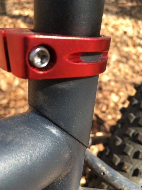

Moin, es handelt sich um ein Marin Pine Mountain 2016. Also einen recht neuen Rahmen. Ich bin immer noch an dem Thema dran aber es ist gar nicht so einfach jemanden zu finden der das Problem lösen will und kann. Es wird wohl auf absägen und Klemmschlitzverlängerung hinauslaufen.
Ich denke die Ursache ist das der Klemmschlitz zu kurz unter der Klemmtonne war. Ausserdem konnte ich die Sattelklemmung anziehen wie ich wollte der Sattel ist nach ner Weile trotzdem reingerutsch. Also stimmte da auch schon was nicht. Die Spannung wird dann wohl zu gross gewesen sein. Ich hab mir dann mit ner zusätzlich Klemme an der Sattelstütze geholfen.

Mach das auf keinen Fall !!! Wenn der Rahmen von 2016 ist, würde ich erstmal versuchen über Garantie einen neuen zu bekommen. Auf der Marin Seite steht:
Rigid Frames and Forks: Lifetime
Selbst wenn du keine Rechnung mehr hast, die "neueren" Pine Mountain sind erst seit
2016 auf dem Markt. Da kann die Garantie noch nicht abgelaufen sind Es gab bei den ersten Modellen
auch einen Rückruf der Gabeln. Siehe Link, würde ich auch mal abklären. Der Rahmen war damals neu, wurde inzwischen verändert.

Sattelklemme 2016
Sattelklemme 2021
Ausserdem konnte ich die Sattelklemmung anziehen wie ich wollte der Sattel ist nach ner Weile trotzdem reingerutscht. Also stimmte da auch schon was nicht.
Das hört sich nach einem zu geringen Durchmesser der Sattelstütze an.
Oben berichtete Thomas ja schon:
Bei meinen 96er Marin Stahlrahmen sitzt die 27 mm Stütze recht stramm. Beim 94er Team aber war die alte 27er recht locker. Habe jetzt eine andere Montiert (27 mm). Diese sitzt deutlich strammer. Habe zusätzlich bei allen Rahmen von Fett auf Montagepaste gewechselt. Ich denke das hilft. Auch Sattelstützen sind nicht immer passgenau. Meine alte Procraft am Team hatte 3 verschiedene Durchmesser. Von 26,8 über 27,00 und weiter oben sogar 27,1 mm. Wenn natürlich die 27,00 mm nicht an der Stelle sind, an welcher auch geklemmt wird, kann ich mir sehr gut vorstellen das es für die Klemmung nicht so gut ist. Bei meiner Stütze waren es 26,8 mm an der Stelle an welcher geklemmt wird.
Also, das Baujahr spricht ja wohl nicht gerade für deine These. Also eher wieder für zu kurze Sattelstütze (vielleicht noch ungenau gefertigt - sprich Toleranzen). Meine neue Procraft hatte drei verschiedene Durchmesser. Oben an der Klemmung waren es statt 27,00 nur 26,8 mm. Wenn dann die Stütze festgeballert wird, ist da eine Toleranz von 0,2 mm !!!
Dann noch eine zu kurze Stütze (heute muss fast jeder seine Stütze kürzen, bringt ein paar Gramm).
