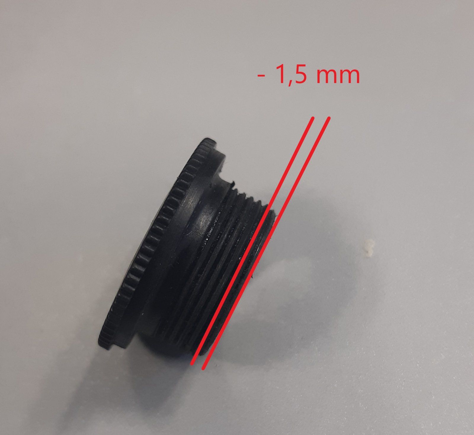

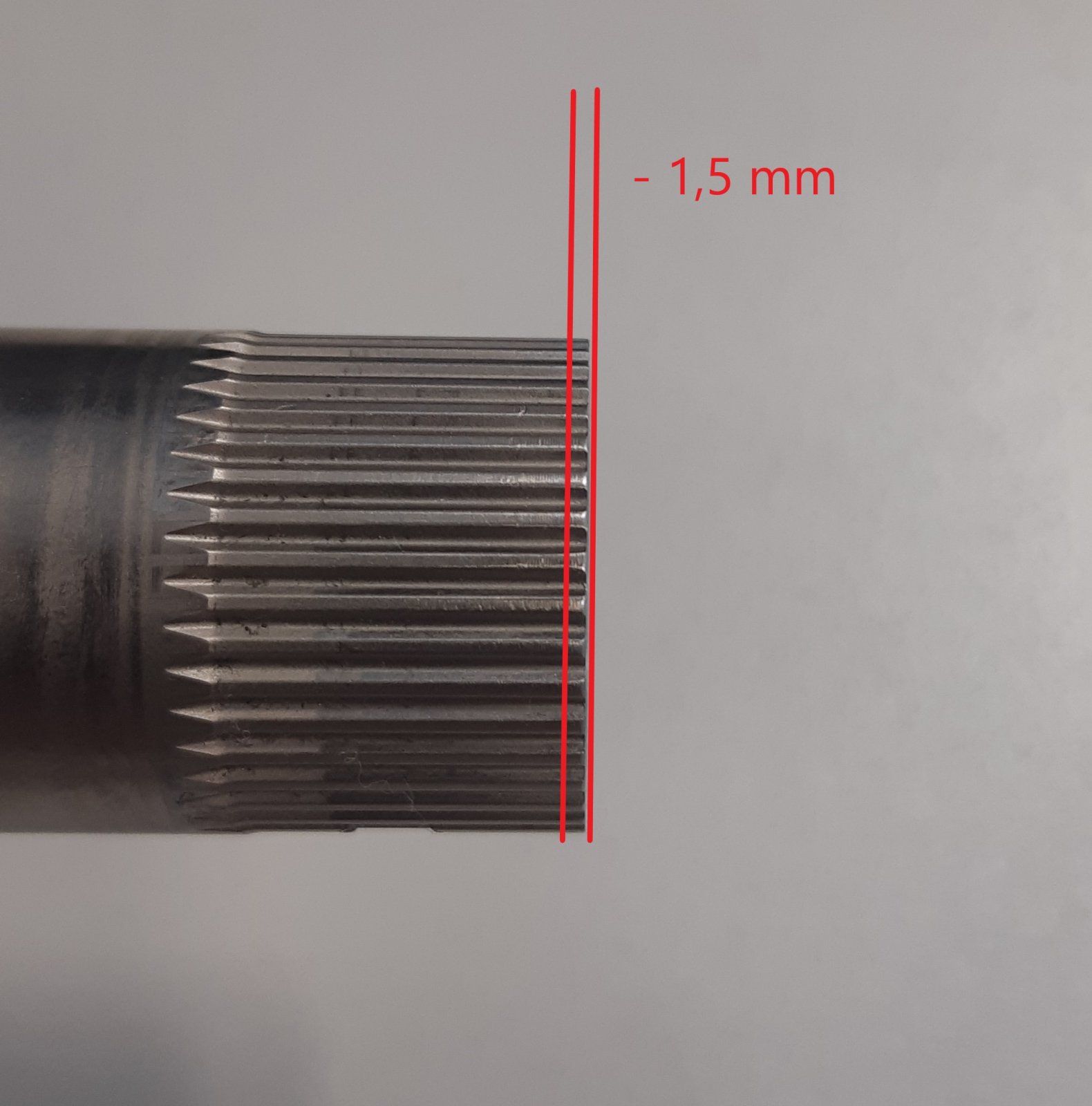

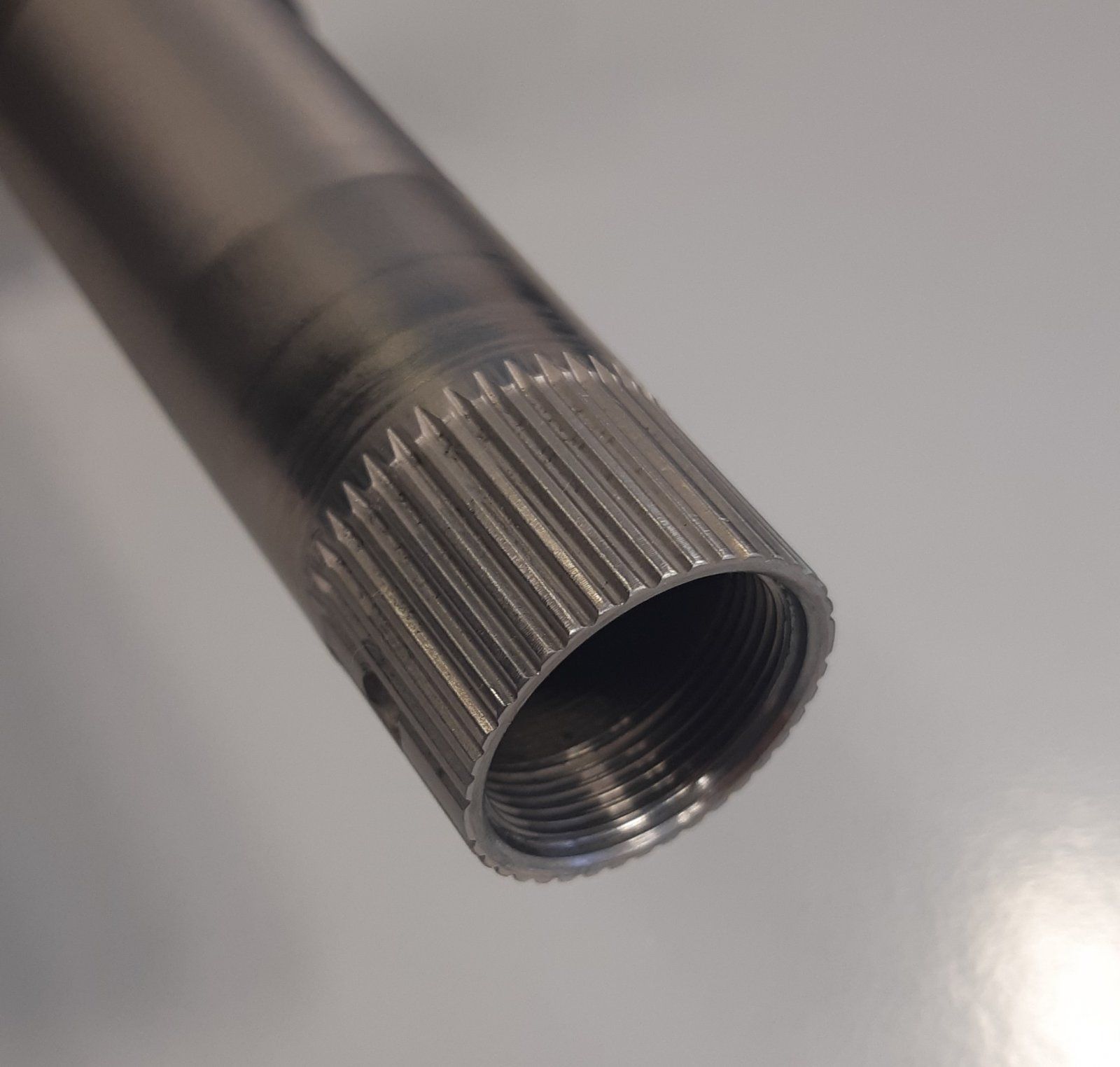

Ich habe mir die Stages 8100 gekauft und durch die schmäler Baubreite war sie wie erwartet nicht direkt zu montieren.
Ich habe die Hohlewelle wie in den Fotos ersichtlich angepasst und so war es dann auch OK.
Das Maß 1,5 mm ist natürlich auch von der Tretlagerbreite abhängig und kann somit auch mehr oder weniger sein.

Du hast M8000 zweifach ohne Boost und den linken Arm einer 8100 verbaut?
Um die schmälere Klemmlemmung auszugleichen wäre es doch einfacher gewesen eine Scheibe unter zulegen?
Wie breit ist denn das Tretlager deines Rahmens?
