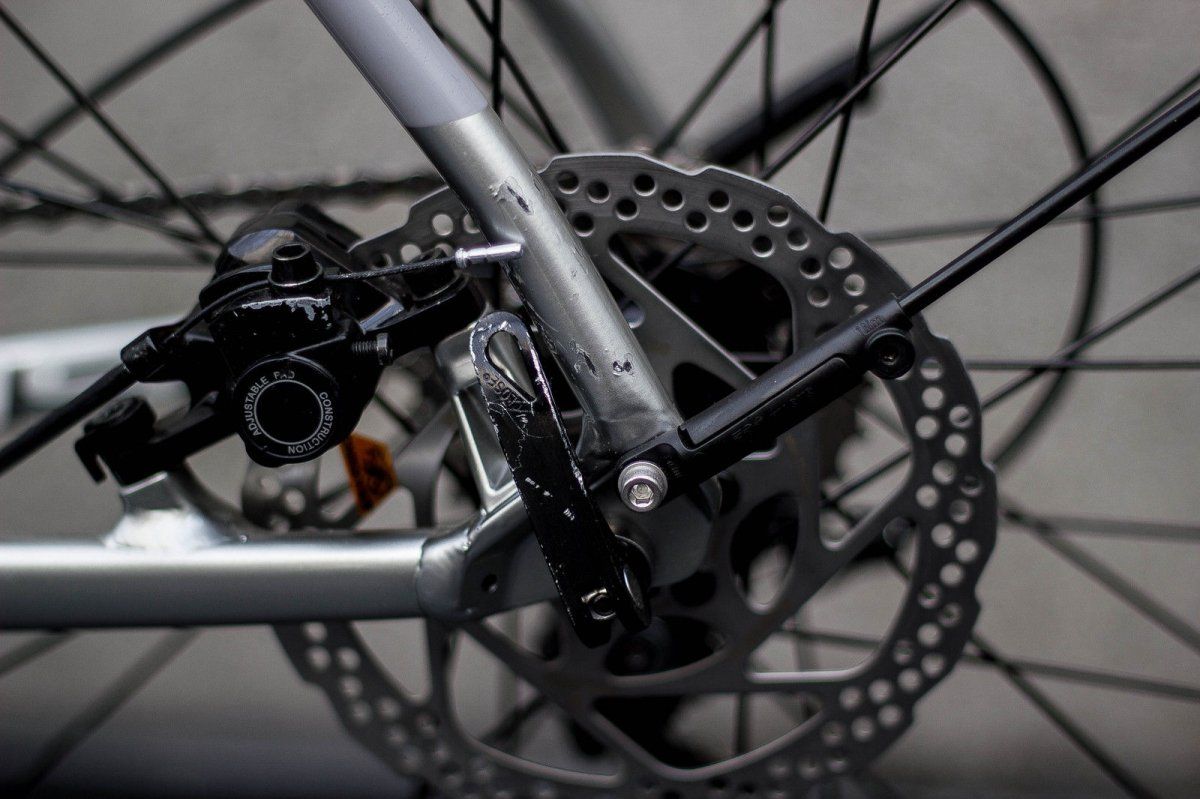

Hallo,
ich habe die Idee mir ein FOCUS Mares als Stadtrad (Ständer, Schutzbleche, Lichtanlage, Gepäckträger, Halter für Kindersitz, ...) auf- bzw. um zu bauen.
Jetzt stolpere ich immer wieder über eine akzeptable Idee für einen Hinterbauständer. Es gibt da etliche Lösung käuflich zu erwerben. Aber diese sind meist nicht sehr ästhetisch - eher wie "so rangeklatscht". Der zweite Punkt ist, dass ich nicht sehen kann, welcher wirklich passt, weil die Bremse sehr weit in das Rahmendreieck hinein ragt..
Hinterbau Focus Mares
Also hier meine Frage an euch:
Was habt ihr für Lösungen oder Hinterbauständermodelle bei Rahmen mit Scheibenbremse?
Vielen Dank für eure Kommentare, Sascha :)

Ich habe an meinem jetzigen Rad auch ein Hinterbauständer. Das funktioniert eigentlich ganz gut mit dem Kindersitz. Es kommt auf die korrekte Länge des Ständer an, damit der Schwerpunkt im Stand mit Kind korrekt ist.
Aktuelle Rad
Ja so einige Adapter, welche an die Scheibenbremsaufnahme montiert werden habe ich auch gesehen. Aber oft das falsche System. Zudem ist diese Stelle am Rahmen dafür eigentlich nicht ausgelegt.
Und bei denen einfach nur eine Schelle um die horizontale Strebe geklemmt wird habe ich Bedenken, dass sie sich bei Belastung weg dreht.
Also zusammengefasst bin ich zwar weiter mit möglichen Lösungen, aber keine die so 100% überzeugt :rolleyes:
