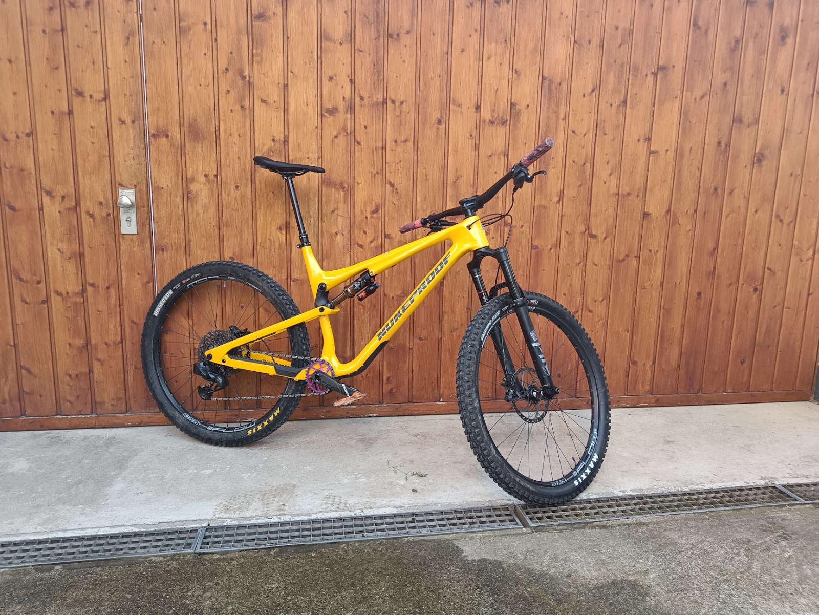

Mein Nukeproof Reactor hat auch 508mm Sitzrohr (aber etwas flacher) und ich eine Schrittlänge von 91cm.
Hier mit 213er Bikeyoke:

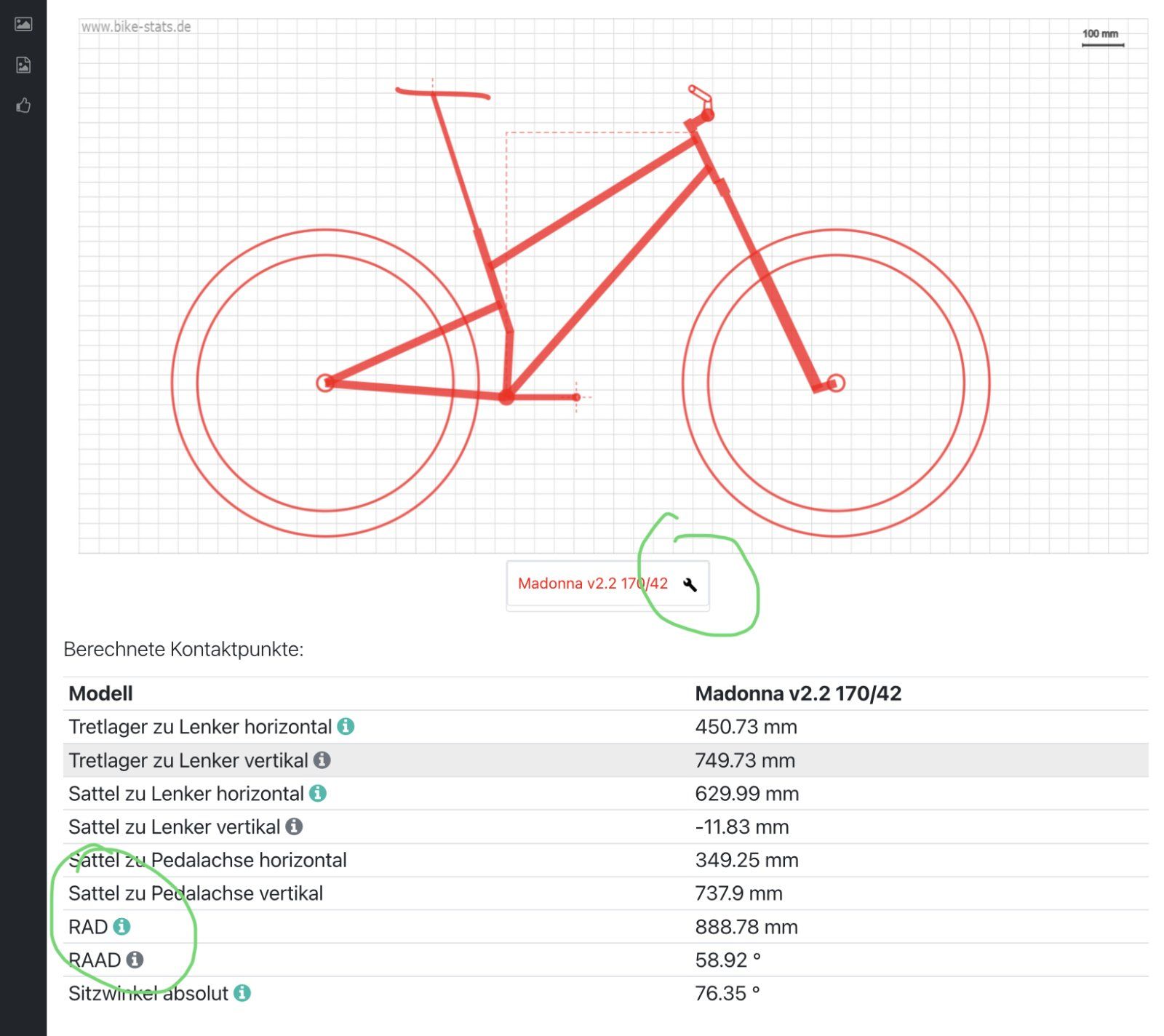

Kannst du bitte einen Link zu dem RAD / RAAD Ding auf bikestats geben? Habe in den verschiedenen Kategorien gesucht und nichts gefunden. Zb fürs Occam in XL =) Danke!
RAD/RAAD beziehen sich auf die Position von Lenker und Griffen, man muss also Daten dazu eingeben. Wähle deinen Rahmen im Geometrie-Vergleich, dann klicke auf das Werkzeug *-Symbol und trage dort die Daten ein. Nach dem Speichern kriegst du die Werte dann in der Tabelle darunter.
Aah Danke!! Dann bin ich mal gespannt, ob ich die einzugebenden Daten alle herausfinde zum Beispiel was den Lenker angeht. weil ich ja nicht messen kann, zur Not gehe ich in den Laden =).
Danke nochmal! Ouha RAD schaut für mich nicht sehr gut aus.. Ideal nach Lee wäre 835mm. Occam hat scheinbar 893 mm. Fast 6 cm zu lang. Wobei "steuersatzhöhe oben" ich nicht ganz verstehe. Der Raceface Vorbau ist 39mm hoch, was gibt man dann ein? Spacer vermute ich mal 10mm.
Um RAD zu reduzieren bräuchte ich wohl nen Lenker mit mega Backweep, was auch dem Winkel RAAD zugute käme, der ist eher für XC nach Lee.
(Das Hugene schaut schon etwas passender aus demzufolge..)
Damit ist der Abstand zwischen Oberkante Steuerrohr zu Unterkante Vorbau gemeint. Also meist etwaige Abdeckkappen vom Steuersatz plus Spacer.
Hast du das nach der Formel gerechnet? Auf die würde ich nicht allzuviel geben, besser ist es am eigenen Körper zu messen. Füße mit Bikeschuhen in Pedalstellung, Besenstiel in Lenkerbreite in die Hände, Arme nach unten Strecken und Abstand Besenstil zu Boden messen. Bei mir kam da ein höherer Wert als mit der Formel.
