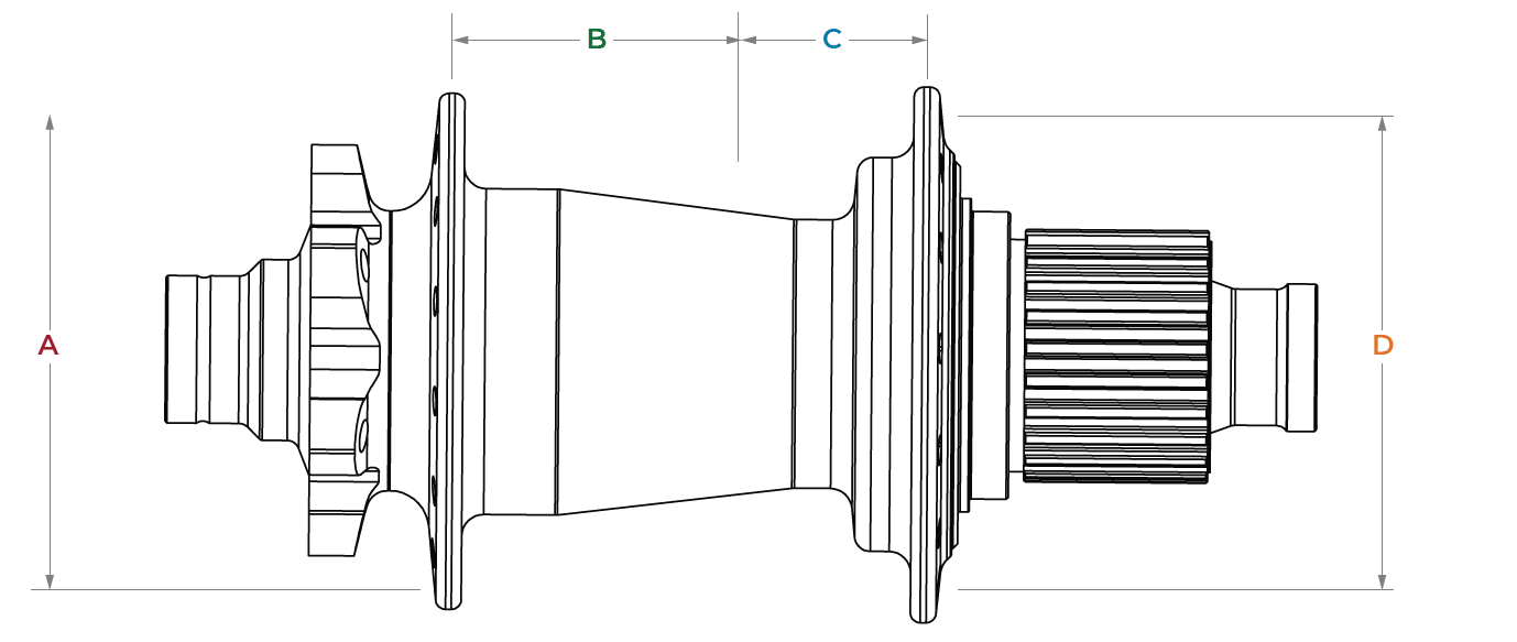

Und zum Schluss noch eine andere Frage: Ich habe überlegt, ob ich das 29" Rad mit der defekten Nabe auf das light-Bio Enduro übernehmen könnte. Dazu würde ich gerne die Nabe tauschen. Welche Masse muss man beachten, wenn man die Nabe tauschen, also aus- und wieder einspeichen will? Ich habe irgendwie nichts gefunden ausser der Breite der Achse. Sind die Höhen der Stege normiert?
Falls nicht, habt ihr mir auch noch eine günstige, stabile Alternative zur Newman Fade, die ich dann umspeichen könnte?
