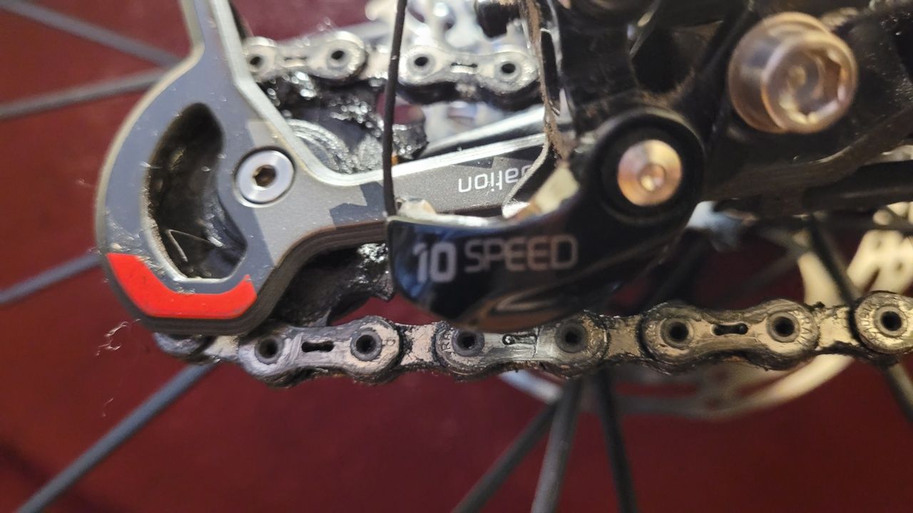

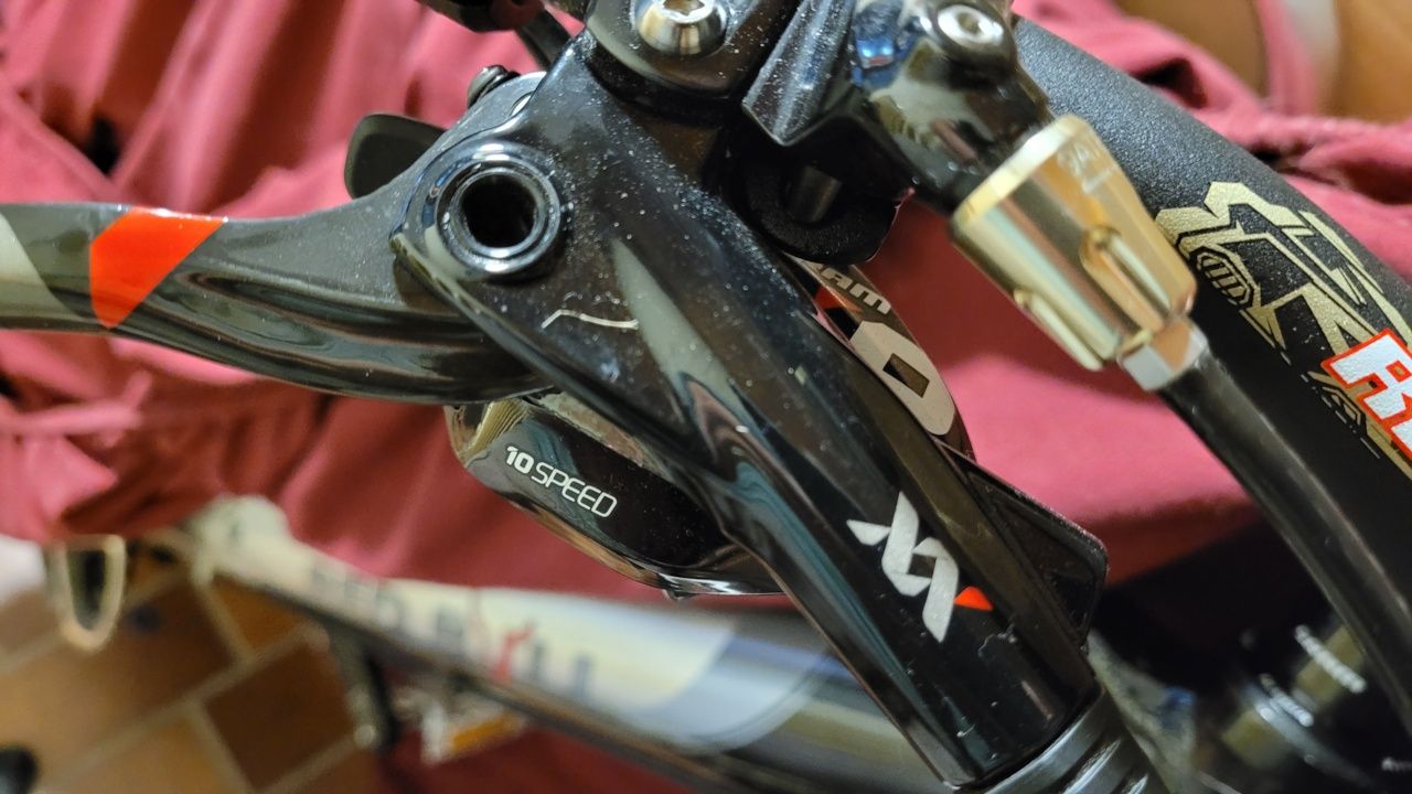

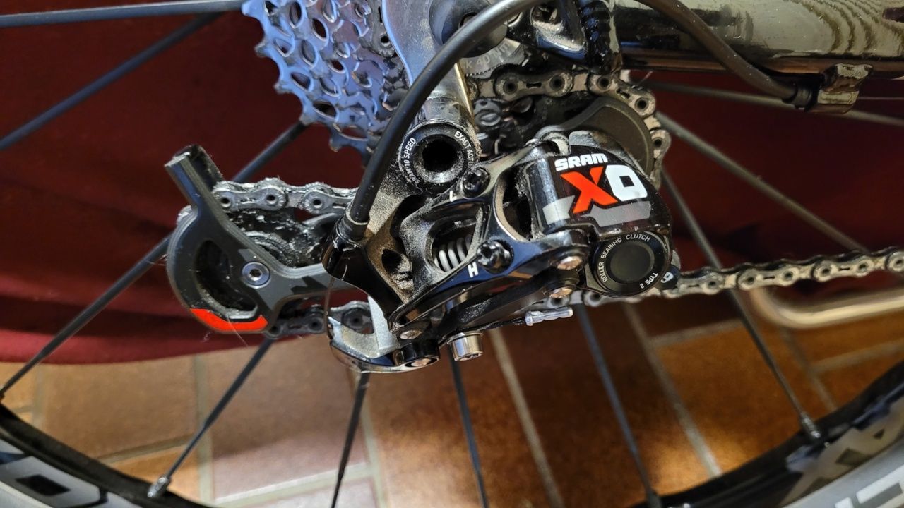

Hallo zusammen,
habe an einem älteren MTB einen SRAM XO 10-Fach Trigger, ein SRAM XO 10-Fach Schalwerk, eine SRAM 10-Fach Kassette (PG-1070)
und eine 10-Fach Kette.
Leider ist es so, dass die Schaltwege vom Schaltwerk oder dem Trigger etwas zu groß sind.
Stelle ich die Schaltung so ein, dass die großen Ritzel sauber schalten/laufen, kommt es bei den kleineren Ritzeln zu Rattergeräuschen und
wenn ich vom 8-ten auf das 9-te Ritzel schalte, springt die Kette gleich auf das 10-te Ritzel.
Stelle ich die Schaltung so ein, dass die kleinen Ritzel sauber schalten/laufen, kommt es bei den großen Ritzeln zu Rattergeräuschen und
wenn ich vom 3-ten auf das 2-te Ritzel schalte, springt die Kette gleich auf das erste (größte) Ritzel.
Stelle ich die Schaltung so ein, dass die mittleren Ritzel (5/6) sauber laufen, kommt es bei den großen und kleinen Ritzeln zu Rattergeräuschen.
Man kann dann zwar alle Gänge schalten, aber die Geräusche zu den kleinen und großen Ritzeln hin sind nicht schön.
Kann man da irgend etwas anpassen um den Schaltweg etwas zu reduzieren oder hat jemand eine Idee woran das liegen kann ?
Dachte anfangs, dass meine alte Kassette evtl. das Problem wäre und habe diese gegen eine neu gekaufte getauscht, aber es hat sich leider nichts
geändert.
Anbei noch Bilder vom Trigger und Schaltwerk.
Grüße,
Dirk
