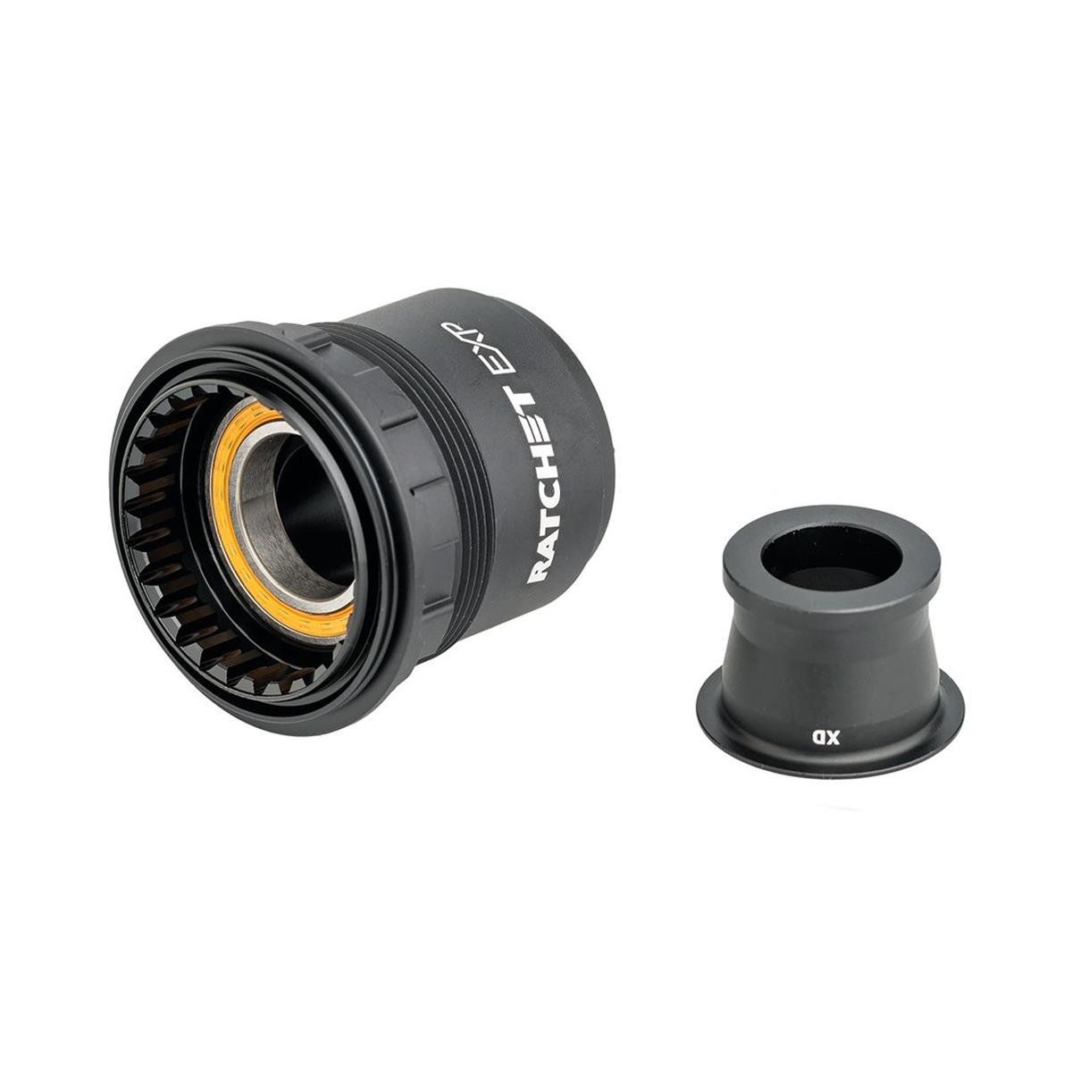

So sieht der Freilauf mit Sperrklinken aus. Wenn Du einen Freilauf mit Stirnverzahnung hast (Star Ratchet), dann sieht der so aus:
Da ist nicht mehr viel mit festhalten oder einspannen.
Ganz im Gegenteil, den kann man wesentlich besser gegenhalten - einfach auf das Werkzeug für den Gewindering aufstecken und dieses im Schraubstock einspannen.
[...] auf das Werkzeug für den Gewindering aufstecken [...]
Ja, für die Naben mit doppelt schwimmend gelagerten Zahnscheiben passt das Tool auf jeden Fall. Zahnscheibe von Freilauf und Nabenkörper sind ja identisch.
Ob die Naben mit Star Ratchet Exp für die schwimmend gelagerte Zahnscheibe das gleiche Profil wie die "alten" Naben verwenden, hab ich noch nicht getestet. Könnte aber gut sein, dass die Profile identisch sind und das Tool dann auch in den Exp Freilauf passt.
