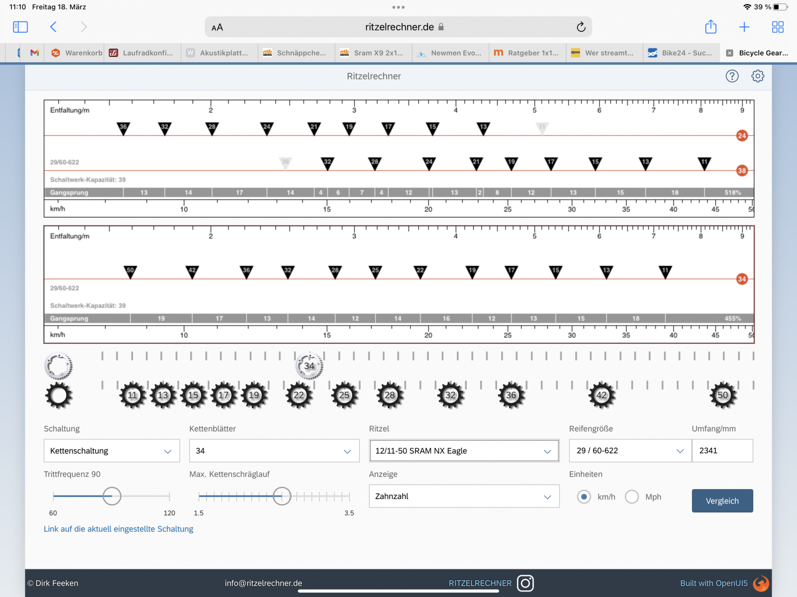

Bei meinem 2. Bike Canyon Nerve Al 8.9. aus 2013 ist es Zeit für einen Kassetten und Kettenblatt(das 36er) tausch.
Das Rad wird hauptsächlich verwendet um mal zum See zu fahren oder für längere/schnellere Routen via Waldautobahn, Kiesweg.
Diese würde mich ca. 100-150€ kosten.
Weil ich jedoch sehr zufrieden mit meiner 1x11 Schaltung an meinem Jeffsy Cf Comp aus 2019(XT, e13 MIX) möchte ich auch meinem alten eine neue Schaltung spendieren. Am Liebsten wäre mir Shimano 1x12 jedoch bräuchte ich hierfür ein neues Laufrad, da es keinen Microspline für meinen Freilauf gibt. Die Sram X01 meines Bruders bin ich Probe gefahren und diese wirkt vernünftig also wird es halt wieder SRAM.
Hier die Sachen die ich heraus gefunden habe, bitte korrigiert mich wenn ich Falsch liege:
Kettenblatt:
Kurbel habe ich eine Sram GPX X9 24/38
hier benötigte ich ein SRAM Direct Mount 1-Fach Kettenblatt in, ich denke ,34 mit einem 6mm Offset.
Kassette:
Meine Mavic Crossride haben eine Shimano HG somit passt nur die SRAM NX 12 Fach Kassette
Alternativ muss ich den Freilauf ITS4 gegen einen XD + GX/X01/XX1 Kassette tauschen(zu teuer)
Schaltwerk:
Sram GX Eagle 12-Fach Lunar lang
Schaltgriff:
Sram X01 Eagle 12-Fach Lunar
Kette:
X01/XX1 12 Fach kette mit 126 Gliedern
somit Lade ich bei 300€ + Kette(hab noch keine Lieferbare gefunden)
Ich hab gelesen mal soll die bessere Kette wegen der Langlebigkeit nehmen, stimmt das?
Den X01 Trigger habe ich aktuell gewählt da, ich diesen bereits testweise gefahren bin und er mir gefällt, 2. er präziser/knackiger als ein GX seien soll.
Jetzt meine Frage macht das soweit Sinn bzw. habe ich noch irgendwas vergessen wie anderes Schaltauge o.a?
